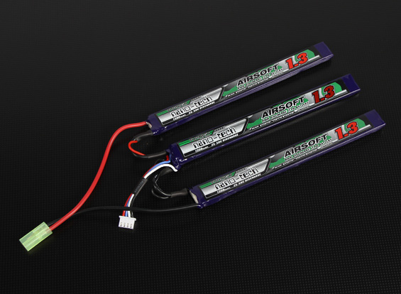

Зарядник с балансиром. Заряжать надо вот такие акумы:
А у чего может быть зарядка на 12-15 вольт?

Сообщение Тима »
Nick писал(а):Заряжать надо вот такие акумы
А у них какая емкость?
Дорогу осилит идущий!
Сообщения: 22776
Re: Питание зарадки для аккумуляторов [offtop]
Не помню ... но думаю около 1Ah... завтра посмотрю...
