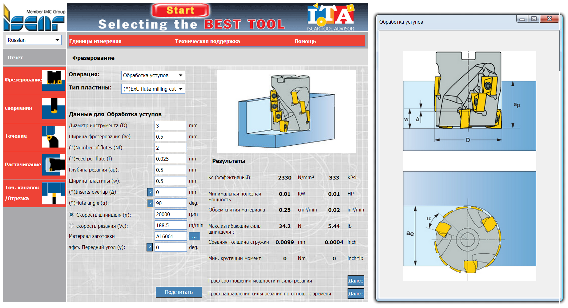

SVP писал(а):По алюминию могучего нету, и оценить не могу, но 2.2квт выглядит немного странным.
Вот калькулятор, один из многих http://mpwr.iscar.com/machiningpwr/mach ... 64165fcfde , можно прикинуть потребную мощность.
Сообщения: 5886
Re: Посоветуйте малошумный шпиндель.
Тут я как корова на синхрофазотрон.
Можно ли попросить кого-то оценить с помощью его необходимую мощность для фрезерования со следующими параметрами.
Фрезерование плоскости Д16Т
Фреза 3мм, 2 зуба
20.000оборотов
Подача 1000 мм/мин
Расстояние между шагами 0.5мм.
Глубина фрезерования 0.5мм.
Интересна хоть какая-то цифра.
У меня как-то так получилось. Мог и ошибиться.
Безымянный.png (3419 просмотров) <a class='original' href='./download/file.php?id=18604&mode=view' target=_blank>Загрузить оригинал (1.02 МБ)</a>
