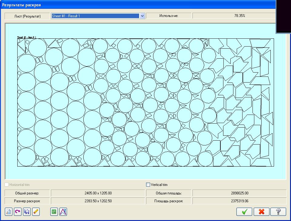

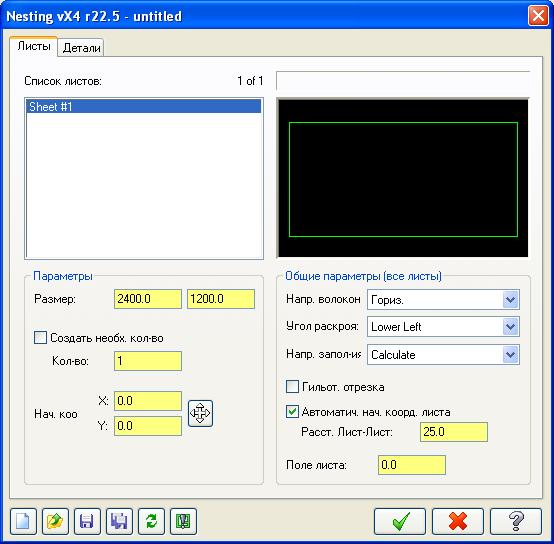

Тут же первый вопрос знатокам проги. Как раскидать детали по столу? К примеру, в Woodwop, не к столу будет сказано, это делается тупо вручную, и отнимает уйму времени и здоровья. Вроде бы в мастере есть автомат?...
Re: Вопросы по MasterCam
Isracard писал(а):Woodwop
Где живет Woodwop?
Речь про Nesting
МастерКам.JPG (5977 просмотров) <a class='original' href='./download/file.php?id=2077&mode=view' target=_blank>Загрузить оригинал (46.88 КБ)</a>
Если речь про раскрой то воть:
Раскрой.JPG (5976 просмотров) <a class='original' href='./download/file.php?id=2079&mode=view' target=_blank>Загрузить оригинал (146.85 КБ)</a>
*за одно попозорим Nick который так и не сделал раскрой :D Эта картинка раскроилась за 1-2сек.

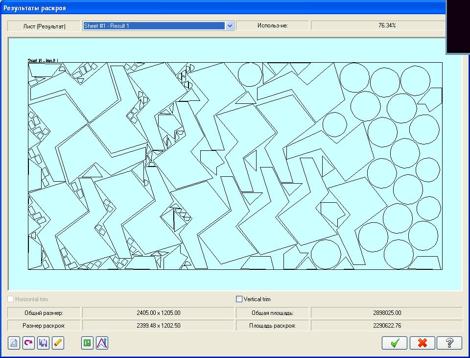

ну и эта за 2 сек :freak:
