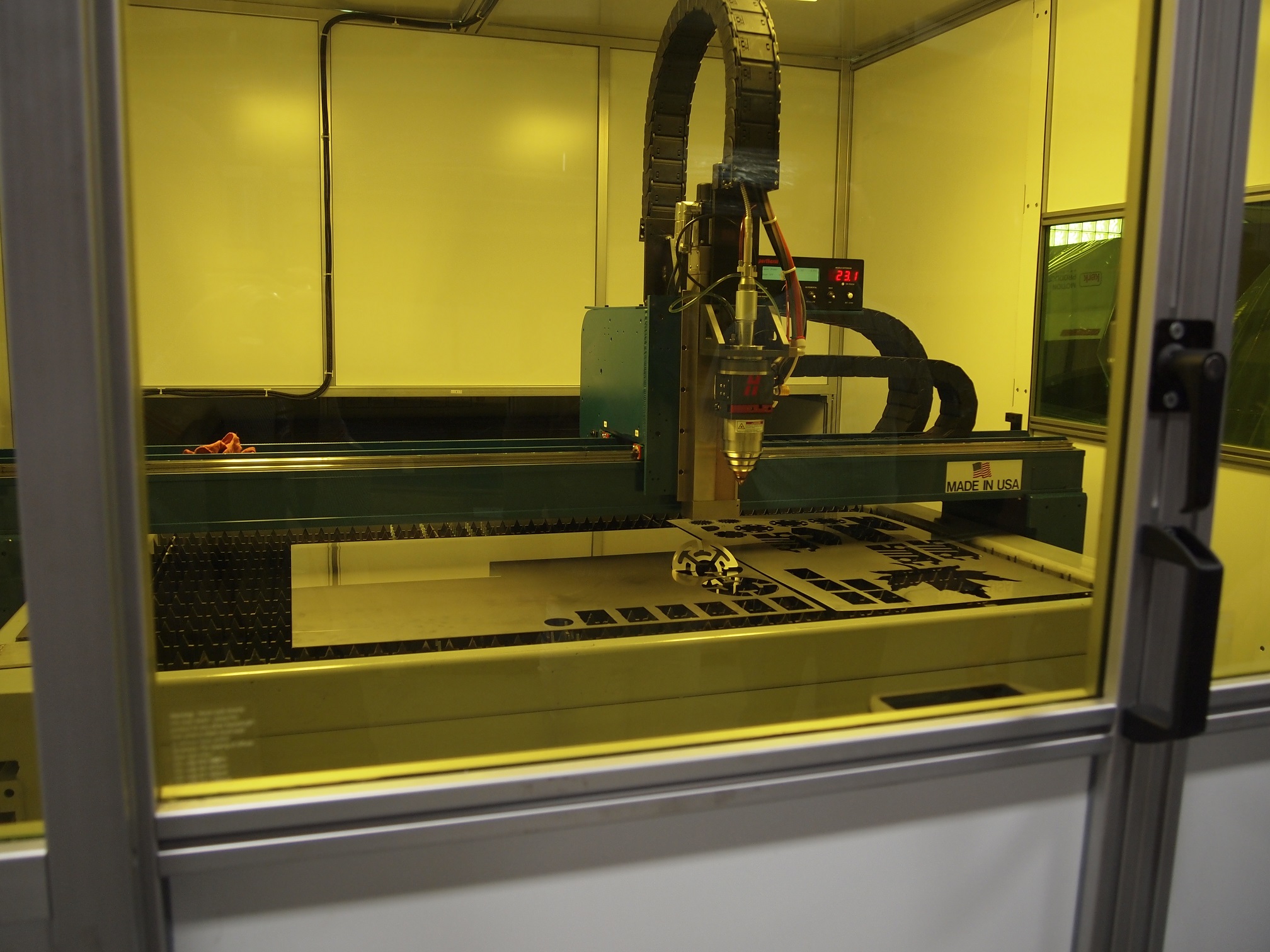

Я вот это имею ввиду. Я лично видел, как делают станины для фрезеров некой марки, а они делаю станки только под заказ. И с через 3 месяца после посещения завода, где делаю эти станины - я уже устанавливал эти станки.
xxl3.jpg (2750 просмотров) <a class='original' href='./download/file.php?id=18556&mode=view' target=_blank>Загрузить оригинал (102.18 КБ)</a>

AlisTeR писал(а):Я вот это имею ввиду.
ничего особенного в нем нет это раз. части каркаса, части портала литые это два.
Никто не отрицает составных литых станин, это три.
Я вам даже больше скажу, 50% евростанков льют на РСЗ, а шлифуют вставки и изготавливают эти вставки уже за бугром.

Lexxa писал(а):части каркаса, части портала литые это два.
неа))) вы их просто близко не видели, так бы сразу поменяли свое мнение.
