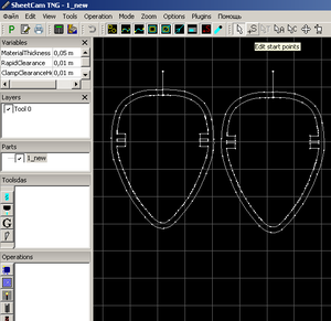

aftaev писал(а):Шиткам
Скачал, поставил и... не смог. :-)
sheetcam.png (3612 просмотров) <a class='original' href='./download/file.php?id=18482&mode=view' target=_blank>Загрузить оригинал (17.07 КБ)</a>
Вроде бы загрузил файл, однако линий, которые соединяют вырезаемые фигуры не видно. А кнопочка как я понял +S edit start point.
Еще в этом файле идет 4 координаты. Когда запускаю постпроцессор - файл получается смешной:
N0010 (Filename: 1_new22.tap)
N0020 (Post processor: Mach3 2 heads.scpost)
N0030 (Date: 10.09.2013)
N0040 G21 (Units: Metric)
N0050 G40 G90 G91.1
N0060 F1
N0070 M05
N0080 M05
N0090 M30

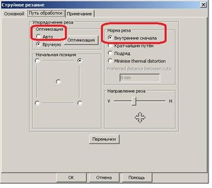

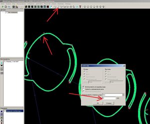

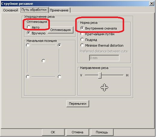

Или не разобрался с САМ программами. За все САМ программы не скажу но большинство позволяют задавать очередность вырезки. Плазма/лазе/гидрорезка если режим на столе например фланец, вырезав вначале внешний диаметр фланец сдвинитсяи вырезать точно внутрение диаметры не получится, а если фланец небольшой то вообще провалится.
В Шиткаме все просто делается
Шии.JPG (3497 просмотров) <a class='original' href='./download/file.php?id=18534&mode=view' target=_blank>Загрузить оригинал (53.4 КБ)</a>
Шии2.JPG (3497 просмотров) <a class='original' href='./download/file.php?id=18535&mode=view' target=_blank>Загрузить оригинал (166.65 КБ)</a>
Vladimir 2011 выложи чертеж в DXF что ты там режешь
