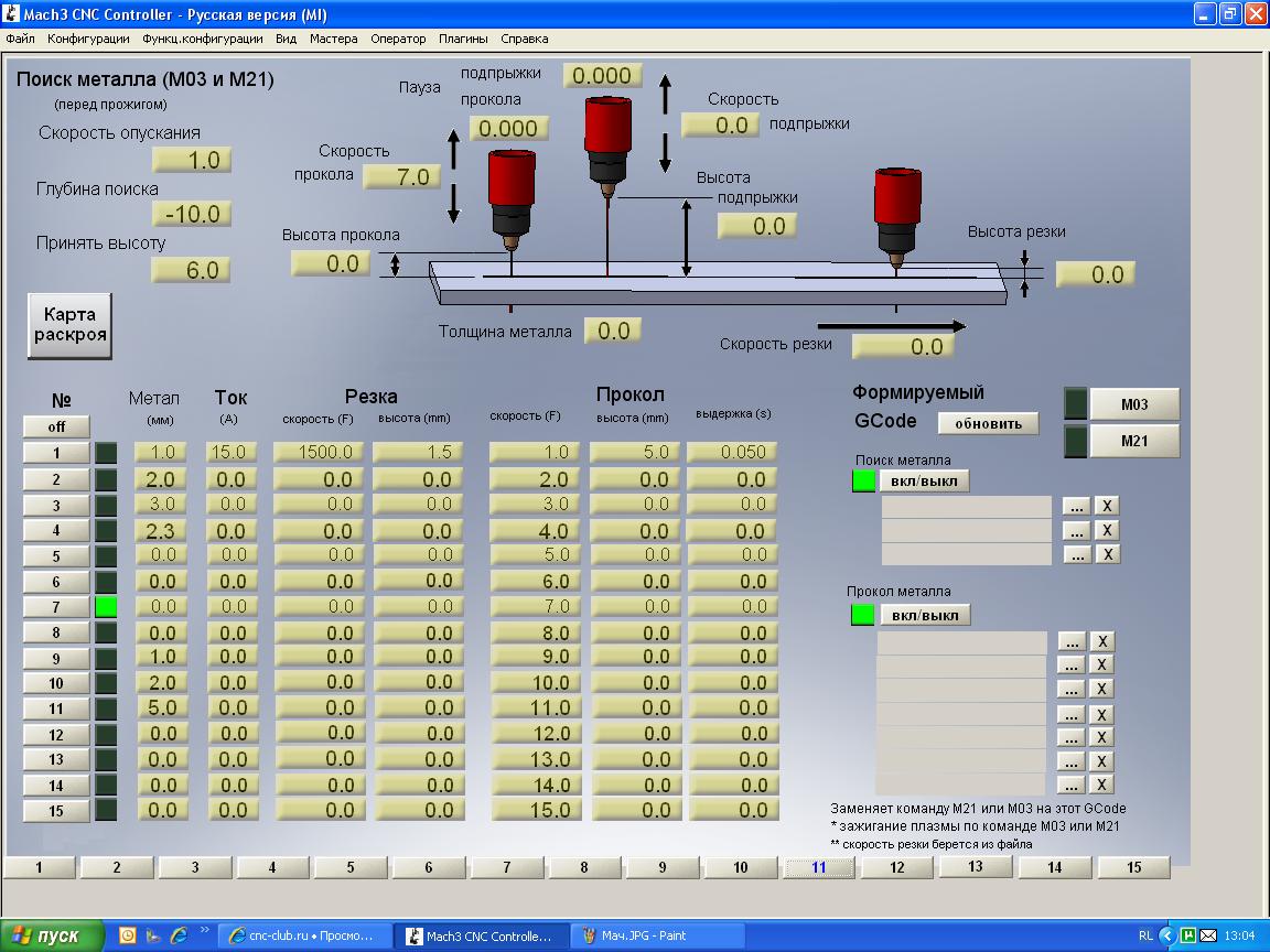

может ли мне кто помочь??
под сенсорный экран нужен screenset-так что бы без мыши и клавы работал(например без сторонних экрнанных клавиатур)
все пересмотрел-перерыл
тут этого не хватает,там того...
то пробинга то управления осями в ручном режиме то мастера урезаны и тп
поковырять несколько скринов и собрать их воедино я не против,но уж больно редакторы корявые и глючные
а вообщем-то и времени нет совсем...
может кто поделится или видел где чего?

ennio писал(а):тут этого не хватает,там того...
Как грится: если хочешь чоб было по твоему сделай сам.
Возьми и сам нарисуй скрин :)
За пару вечерков нарисовал:
Мач.JPG (10345 просмотров) <a class='original' href='./download/file.php?id=2232&mode=view' target=_blank>Загрузить оригинал (151.07 КБ)</a>
Мач2.JPG (10345 просмотров) <a class='original' href='./download/file.php?id=2233&mode=view' target=_blank>Загрузить оригинал (155.34 КБ)</a>

вобщем-то за основу возьмем скин Aquar нему есть фотошопные файлы
придется учиться добавлять кнопки-станок планируют помучать на производстве(это фрезер советский на который навешиваем шаговики и MACH)
руссик нужен будет однозначно и страница хэлпа и управление осями и пробинг Z и тп
понятно что халявы ждать не от куда так что самим придется
за 20 минут тыкания-руссик 1 этап

А что, красиво! Тач добавить и будет вообще хорошо.
ЗЫ а почему остановился на MACH есть опыт работы или еще какие преимущества?

Nick писал(а):А что, красиво! Тач добавить и будет вообще хорошо.
в правом нижнем угле косяк-инкремент не переключает и наслоение-видимо несовместимость с версией мака
главный гемор этого скринсета-тыкаешь в числовое поле появляется крусор иииии цифрывводить то чем?! есть у меня скринсет круче но он на англицокм и на ФЛЕШе-а флеш с отверткой в зубах за два дня не расковырять...
впрочем планирую пульт из NUM PAD клавы :geek:

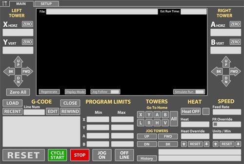

скринсеты продаются - как по мне - совсем не дорого... (кому некогда "рисовать") ;)
и как бонус - бесплатная доставка :)
ss.JPG (8435 просмотров) <a class='original' href='./download/file.php?id=21248&mode=view' target=_blank>Загрузить оригинал (28.91 КБ)</a>
Re: Mach3 дополнительный интерфейс (для фрезера)
nkp писал(а):скринсеты продаются - как по мне - совсем не дорого... (кому некогда "рисовать")
Надо такой же бесплатно?
И как бонус - по русски.
Foam_Screen.zip
(183.54 КБ) 1000 скачиваний
Если надо - могу поправить под необходимое разрешение экрана, чтобы графика не была "драной":
Untitled-1.png (8429 просмотров) <a class='original' href='./download/file.php?id=21250&mode=view' target=_blank>Загрузить оригинал (593.91 КБ)</a>
nkp писал(а):я подозреваю , что и для других конфигураций станков можно найти...
Не, только для пенорезки: http://www.foamwings.ru/foamscr.php
Экранчик - красивый, бесспорно.
Может мне и свой попытаться продать на ebay?
