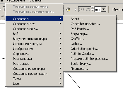

Скачал dev-версию. Установил её на Винду. По описанию установок в папку c:\Program Files\Inkscape\share\extensions\ скопировал всё распакованное (и с расширением .inx , и с .py - короче всё). Теперь у меня в этой папке (c:\Program Files\Inkscape\share\extensions\) - аж 322 файла! (до этого уже устанавливал Gcodetools с обновлением.
Но это не проблема. Проблема с том, что у меня теперь ТРИ меню с gcodetools, и какая из них версии dev с ходу не понять.
Как бы почистить всё?
Может все удалить из c:\Program Files\Inkscape\share\extensions\ , а затем уже скопировать файлы dev?
Что посоветуете? Скрины менюшек прилагаю...

Ворон226 писал(а):Но это не проблема. Проблема с том, что у меня теперь ТРИ меню с gcodetools, и какая из них версии dev с ходу не понять.
Первая меню - обычная версия. Нужна, чтобы можно было сразу две версии иметь dev и не dev.
Вторая - та которая нужна тебе - это dev версия.
Третья - это не менюшка, это расширение gcodetools-dev там собраны все вкладки из всех возможных вариантов gcodetools, она нужна только для разработки (потом из нее создаются все нужные расширения в папке dev, когда ты запускаешь python create_inx.py), ее открывать не надо.
