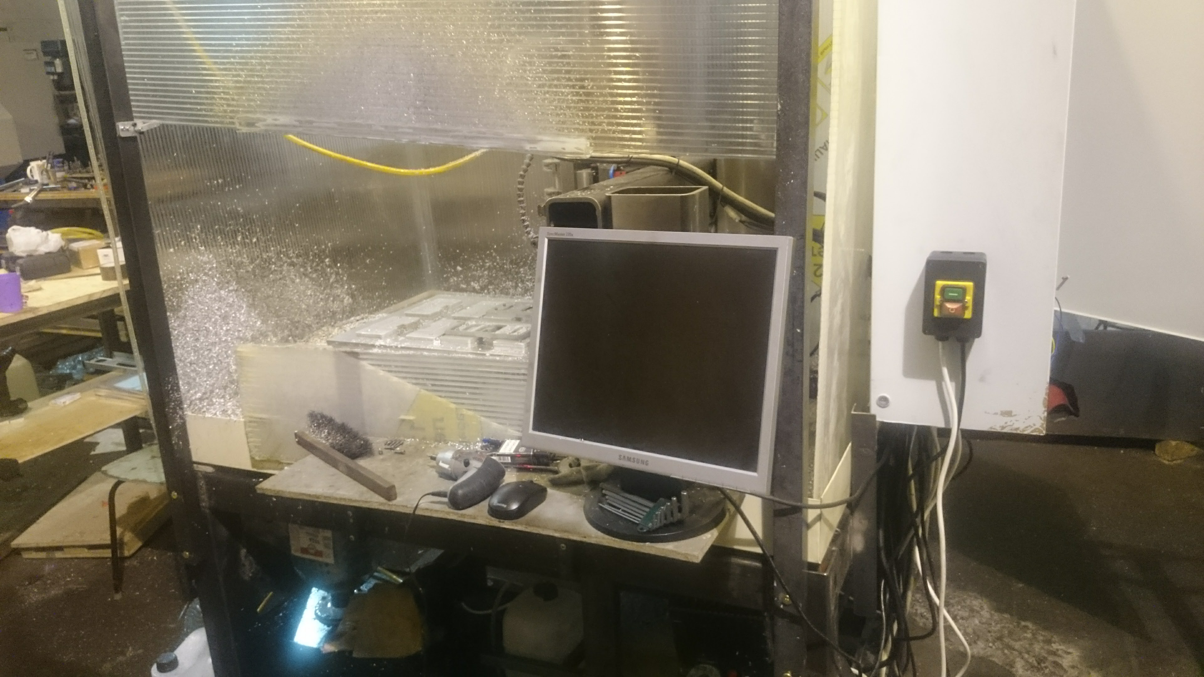

Экстренно дособрали станок.
Сделали корыто под сож, кабинет из сотового поликарбоната.
Поставили станцию сож, охлаждение шпинделя, концевики и в работу.
Стол из 25ой плиты Д16. Сделал отверстия под крепеж оснастки, под второй комплект даже не фрезеровали посадку - фрезернули уже оснастку.
Отверстия по столу будут с шагом 50х50мм резьбовые М5, пока их не вытянет, потом М6 и потом М8 :), когда дойдет до М10 - скорее всего поменяем плиту.
Попилили немного алюминия.... :roll:
Стружку уже выгребали раза три... Станок работает почти круглые сутки.
Защита направляшек из того же поликарбоната, передняя не поместилась в кабинет, сантиметров на 5 и сама согнулась в нужном месте :)
Стружка на направляющие почти не летит, она скорее "затекает" с соседней горы стружки, которую не успели убрать.
DSC_1221.jpg (5086 просмотров) <a class='original' href='./download/file.php?id=95581&mode=view' target=_blank>Загрузить оригинал (1.5 МБ)</a>

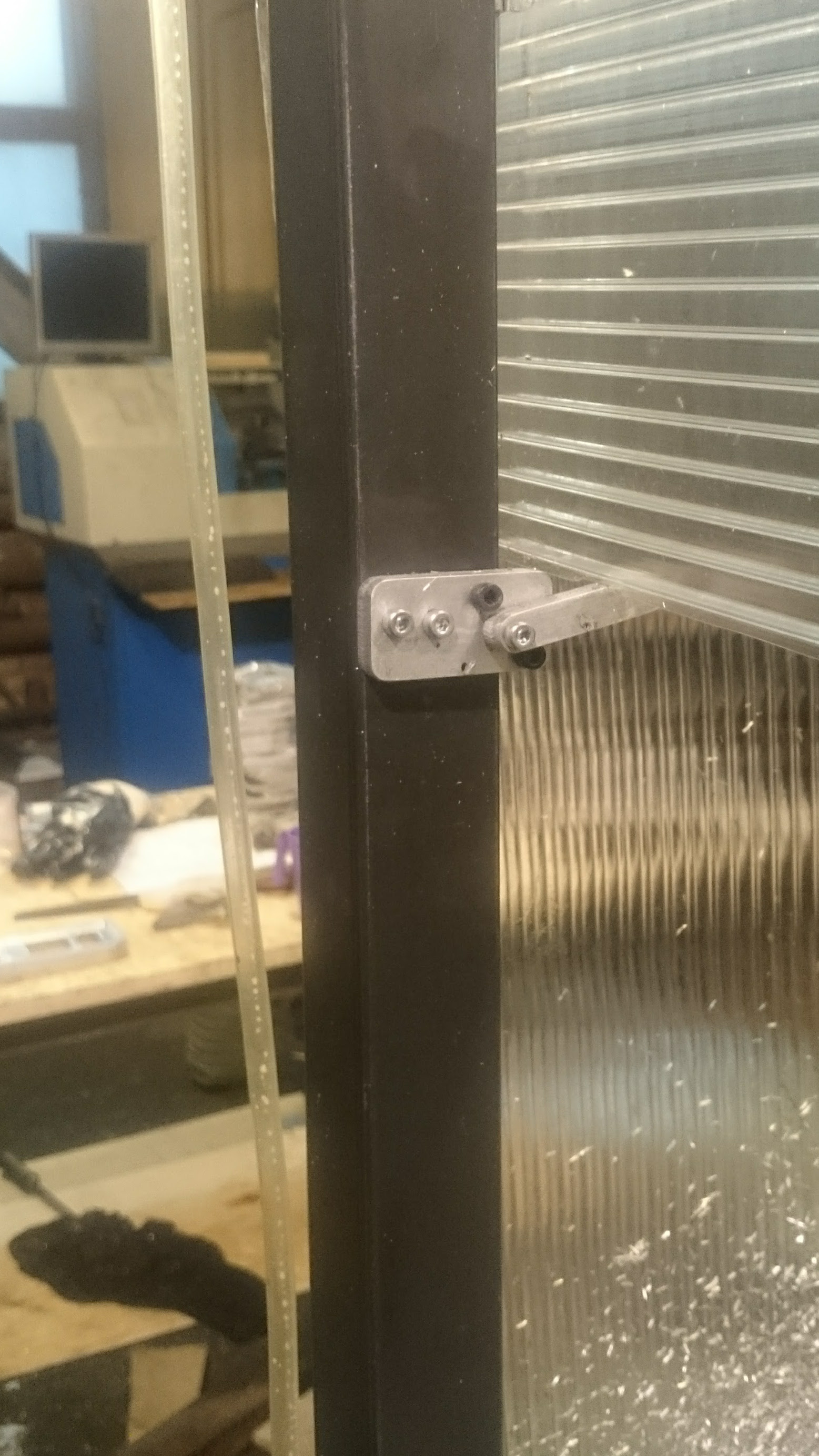

Дверь открывается наверх. Есть минус - когда на нее налипает стружка можно получить себе за шиворот охапку, если случайно задеть дверь головой.
DSC_1220.jpg (5086 просмотров) <a class='original' href='./download/file.php?id=95582&mode=view' target=_blank>Загрузить оригинал (1.2 МБ)</a>
Автоматический фиксатор двери :)
DSC_1223.jpg (5086 просмотров) <a class='original' href='./download/file.php?id=95585&mode=view' target=_blank>Загрузить оригинал (696.1 КБ)</a>

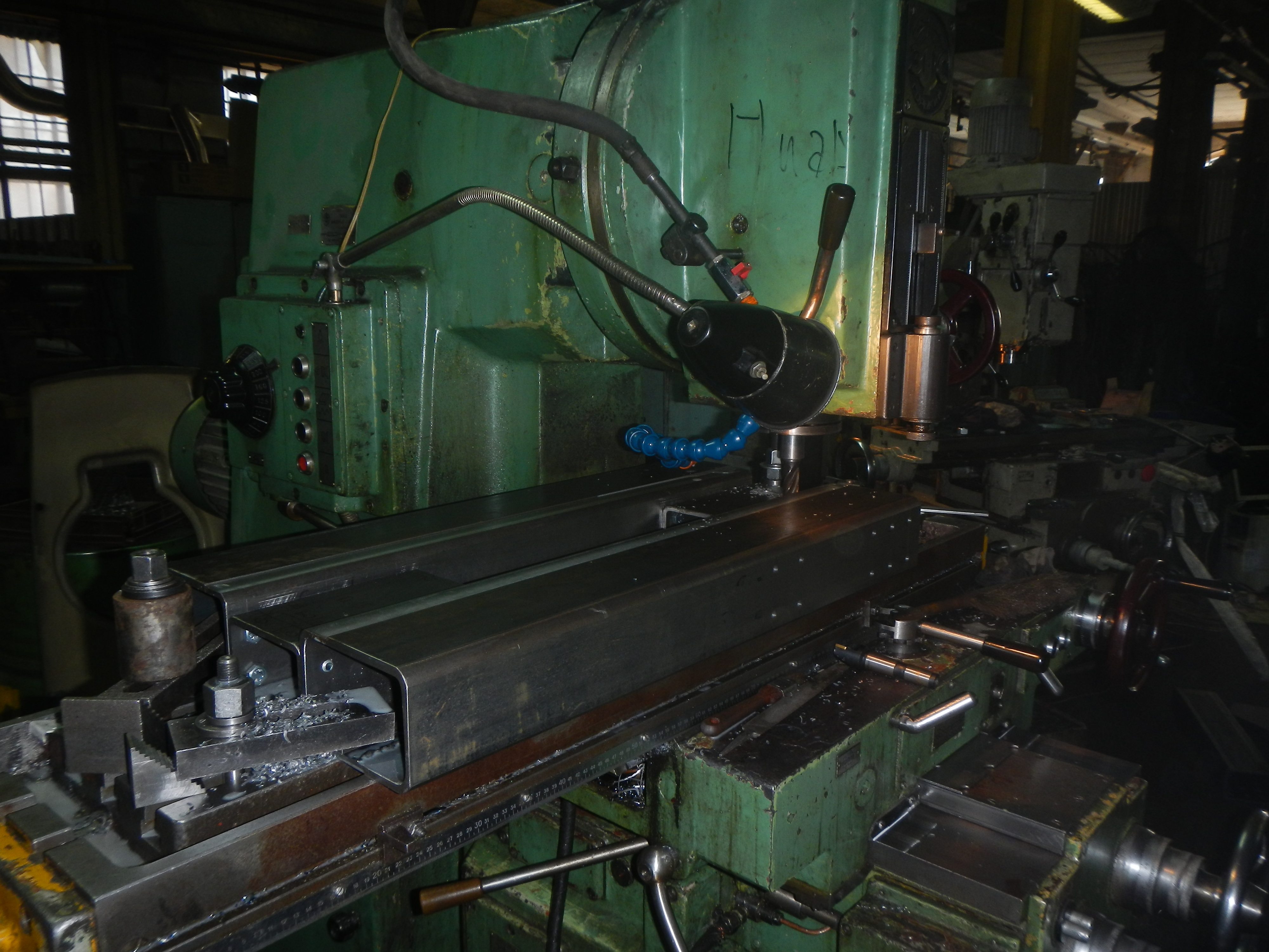

А вот это пилим - где-то 4 часть заготовок:
DSC_1224.jpg (5086 просмотров) <a class='original' href='./download/file.php?id=95578&mode=view' target=_blank>Загрузить оригинал (1.24 МБ)</a>
DSC_1222.jpg (5086 просмотров) <a class='original' href='./download/file.php?id=95580&mode=view' target=_blank>Загрузить оригинал (1.48 МБ)</a>
