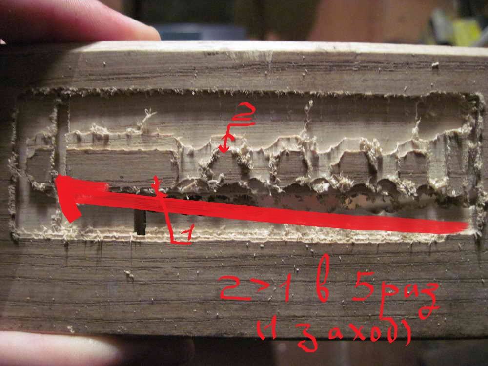

В общем, вчера посидел сколько успел. Выяснил следующие темы, ошибка накапливается судя по всему в зависимости от наезда по оси Х или как то так, типа чем больше наездили тем больше погрешность. Не зависит от установленного на компе "лишнего" софта. То есть хоть с АртКамом хоть с чистой виндой и единственным мачем - это происходит. Так же муфты у меня спиральные, то есть нужно таки мотать изолентой)). Переставил Мачь другой - не помогло. Настраивал как угодно, все знакомые мне настройки менял - не помогло с основной бедой, но стало работать тише и как то правильней, что ли, но какие то лишние шумы есть, это все интуитивно исходя из моего небогатого опыта. Сделал фотки блока управления разные, чтоб было понятно. Есть пример наглядный того что происходит. Портрет, например, видно, что части морды резало, резало, пропорции не правильные если сравнить с оригиналом так как все поплыло, хотя на первый взгляд не так заметно, но когда на обводку пошло, сразу стало видна погрешность, красным нарисовал. С окружностями тоже сделал 3 захода. Фреза 0.1мм радиус коническая. То есть проезжает раз все окружности, все более менее, по окончании жму GOTOZERO и заново запускаю и так три раза. После третьего раза даже по картинке явно видно смещение по Х (если смотреть на картинку в теме то уход как бы вверх по картинке, там если смотреть на станок спереди, Х вправо). И пример с деревяхой с которого все это началось явно. Тут вобще беда, при первом же заходе скос в одну сторону больше другого в 5 раз (ступень черновой обработки). Причем, когда резал деревяху, походу впоймал наводку когда по диагонали после прореза первого слоя ехало в ноль, произошел какойто удар и я тоже красной линией обозначил, уже по У не доехало очень прилично и пошло резать второй злой черновой, такое наблюдаю в первый раз вобще.
Так же мне говорили что возможно постпроцессор, использовал разные при генерации УП в Арткаме - не помогло.
Что не сделал. Не пробовал ручное управление шпинделем - не успел. С шаговиками один из последних советов опишу ниже что хочу сделать. Если что поправьте.
Что я думаю по итогам ваших советов прочитанного где то и того что есть.
1) Можно попробовать переустановить винду. Тк Комп я для станка брал у чувака и там стоит его винда. И у меня моник типа аквариум древний, он периодически тухнет на секунду как то незакономерно хз почему. может переустановка что то даст...Но есть чувство, что не поможет.
2) Может взять и переставить ШД с Х и У местами и посмотреть, что будет. Как я понимаю, если начнет лажать по У после этого, то виноват шаговик. А если продолжит по Х то или механика или электроника.
При доставке мне все это дело некисло долбанули, там впереди вмятину видно. От удара силовой транс слетел с крепления которое наверно было незатянуто и ничего не побил вроде кроме кнопки аварийного отключения. Но на одном из шаговиков конектор был разбит в хлам тк все лежало в одной коробке. Не помню уже, что за шаговик но 90% тот что на Х стоит. Тк я конектор потом вешал сам и при первом пуске начало зеркалить по оси Х. И исправлял я это все соответствующей галочкой в настройках портов и пинов в
Маче. Т оесть может шаговик при ударе повредило хотя явных повреждений нет.
3) Читал где то, что нужно всю систему заземлять, какому то чуваку помогло в борьбе с уходом по оси. Там он заземлял блок питания компа. Может мне это сделать тк при включенной система рукой по станине проводиш и все дрожит, ну явный признак нехватки заземления. Наверное, лишним не будет. Говорят хотя бы нужно корпус компа соединить с корпусом блока управления ЧПУ. Может просто корус блока управления и системник заземлить или еще и корпус станка нужно? Помещение в котором все это стоит - металлическое может просто на него все это заземлить, там трубв несущие в землю больше метра уходят. И моник как писал уже аквариум, от него до блока управления 500мм где то так очень тесно у меня хз может все как то разнести попробовать подальше друг от друга.
Ну пока только такие планы. Может добавите что то. Писал китайцам, если что обещали запчастями помочь но надо определиться все таки, что не так и стоит ли что то менять или просто кривые руки.

Если от прикосновения к станку он дрожит - тут дело очень плохо.
Видимо - боится сильно.
А если серьезно - какой-то существенный косяк со связью по постоянному напряжению там, где ее быть не должно.
Т.е. опторазвязка не работает, потому что что-то неправильно подключено.
А в удлинителе разъем заземления есть? Станок и компьютер в один удлинитель включены?
Если нет - то стоит объединить их массы хотя бы так (через удлинитель с общим заземлением).
Никакое электрооборудование в округе не может создавать сбои?
ШД редко бывают нерабочими. Особого смысла их проверять переставляя нет.
Настройки тока и спада тока на всех каналах одинаковые?

michael-yurov писал(а):Если от прикосновения к станку он дрожит - тут дело очень плохо.
Ха та да он уже меня боится)))) Там идет розетка от неё, да, что то типа удлиннителя но без заземлительных контактов тк частный сектор и нет там никакого контура заземления ни в одном доме. В этот удлиннитель оба включены. Электрооборудования серьезного вокруг нет, сврочник юзают где то метрах в 50 там СТО, может еще что то, но не думаю что там что то серьезное. А нельзя их корпуса обьединить, ну имеется ввиду системника и блока управления проводом тк в удлиннителе, еще раз повторюсь, нет контактов для заземления. И насчет настроек тока и спада тока?? Моя непонимай :thinking: - где смотреть?

Leadmaster писал(а):то то типа удлиннителя но без заземлительных контактов тк частный сектор и нет там никакого контура заземления ни в одном доме.
А я не говорил про заземление, я говорил про контакты заземления в фильтре/удлинителе. Если они есть, то через них корпус/масса/ноль компьютера соединяться с массой станка, и будет меньше проблем.
Leadmaster писал(а):Электрооборудования серьезного вокруг нет
Я имел в виду холодильник, пылесос, электрочайник... они могут создавать серьезные помехи при размыкании реле.
Leadmaster писал(а):А нельзя их корпуса обьединить, ну имеется ввиду системника и блока управления проводом тк в удлиннителе, еще раз повторюсь, нет контактов для заземления.
Можно. Было бы хорошо все же использовать приличный фильтр на всякий случай.
Leadmaster писал(а):И насчет настроек тока и спада тока?? Моя непонимай - где смотреть?

Вобщем все, что обсуждали попробовал - не помогло. связлся с китайсами - обещали помочь, выслали тест в G кодах. Ну такой тест на котором ошибку все равно не определиш, обычная гравировка небольшого размера, наезди по оси Х минимум, погрешность незаметна. Единственное, у них постпроцессор наверно какойто свой. Расширение .nс, а с таким раширением в арткаме все постпроцессоры мне выдают или ничего или ужас какойто при загрузке УП в Мачь. Попрошу у китайцев постпроцессор, хотя думаю ничо не даст тк вот еще - связался с чуваками одними которые торгуют подобными станками - они говорят, что по началу у них это была самая большая проблема с подобными станками и это лажает контроллер, но его можно доработать и все гуд будет. Сам не справлюсь, возможно у них закажу контроллер нормальный, пока не решил. А как вобше обстоит дело с контроллерами, у нас тут есть контора продает какие то хорошие контроллеры но там же как попало нельзя менять, нужно чтоб оно как то согласовалось наверно, в этом я полный 0. Нельзя ли один китайский контроллер заменить нормальным, если да то из каких параметров исходить при выборе?
Последний раз редактировалось Leadmaster 02 сен 2013, 09:44, всего редактировалось 2 раза.
Сообщения: 11731
Re: Уход по оси х.
Leadmaster писал(а):Вобщем все, что обсуждали попробовал - не помогло.
Ой,! не правда...
Многие сложные и непонятные моменты вы упустили, решив, что должен быть более простой способ решения проблемы.

Вроде бы решил. Вроде бы потому, что поздно было, не было сил уже проверять все варианты, но два основных, так сказать, теста пройдены успешно, если погрешность и есть какая то, то она в пределах допуска. На глаз - все хорошо. Спасибо всем большое за советы и за терпение. Для тех у кого подобные проблемы, чтоб не читать всю тему, ответ в посте выше по ссылке.
