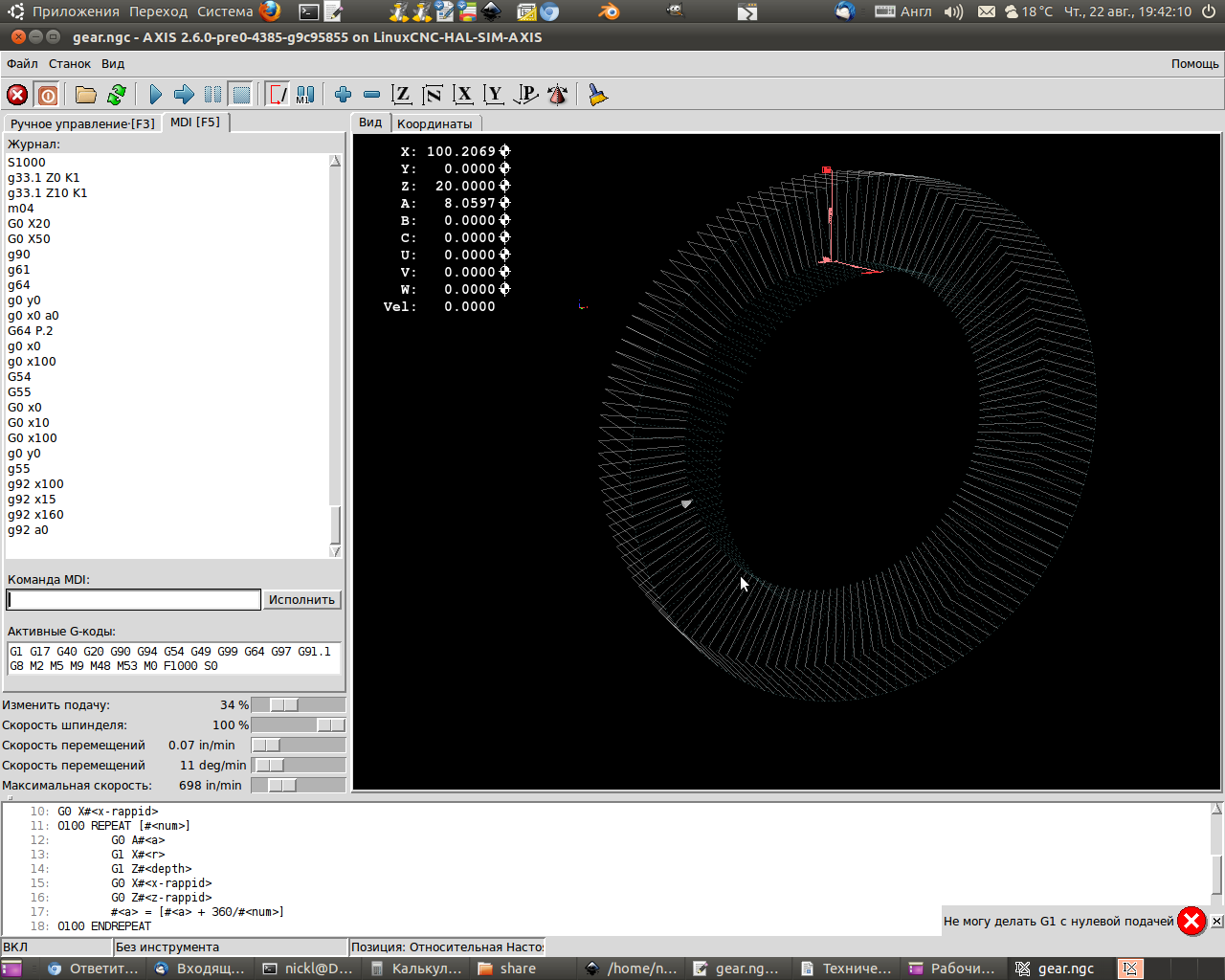

Не совсем понял как оно у тебя делается... (может у меня кинематика другая + в LinuxCNC могут по другому некоторые коды работать).
Но судя по описанию у меня поучилось так:
вроде писали, что mycnc понимает O коды...
#<num> = 134
#<r> = 100
#<z-rappid> = 30
#<x-rappid> = [#<r>+10]
#<depth> = 20
#<a> = 0
F1000
G0 Z#<z-rappid>
G0 X#<x-rappid>
O100 REPEAT [#<num>]
	G0 A#<a>
	G1 X#<r>
	G1 Z#<depth>
	G0 X#<x-rappid>
	G0 Z#<z-rappid>
	#<a> = [#<a> + 360/#<num>]
O100 ENDREPEAT
G0 X#<x-rappid>
G0 Z#<z-rappid>
M02
Выглядит примерно вот так:
Естественно у меня гипертрофированные параметры стоят - их надо подбирать под шестерню.
ЗЫ это можно было бы добавить в LinuxCNC Features :)

Вот, добавил коментариев
(Задаем параметры)
#<num> = 134 (количество зубов)
#<r> = 100  (радиус шестерни - это радиус на котором будем резать)
#<z-rappid> = 30 (Z для холостых пробегов)
#<x-rappid> = [#<r>+10]  (X для холостых пробегов)
#<depth> = 20 (Глубина обработки - координата по Z до которой резать)
#<a> = 0  (Это начальный угол)
F1000  (Задаем подачу)
(едем в начальную точку)
G0 Z#<z-rappid>
G0 X#<x-rappid>
(начало цикла - повторяем цикл #<num> раз)
(тело цикла - обработка одного зуба)
   G0 A#<a> (едем в угол #<a> )
   G1 X#<r>  (едем на нужный диаметр обработки )
   G1 Z#<depth> (режем зуб)
   G0 X#<x-rappid>  (едем на безопасное расстояние по X)
   G0 Z#<z-rappid>  (едем на безопасное расстояние по Z)
   #<a> = [#<a> + 360/#<num>] (делаем приращение угла на 360 градусов делить на количество зубов)
O100 ENDREPEAT
(конец цикла)
(едем в безопасную точку)
G0 X#<x-rappid>
G0 Z#<z-rappid>
M02

nik1 писал(а):Тоесть пиление идет на центре вращения , но не сверху , а с боку
Напиши в координатах обработку одного зуба. Так нифига не понятно :).
(желательно с комментариями :) )
Сообщения: 8408
Хорошо, завтра попробую откоментить :)
Глубина пиления задается по У
Сообщения: 22776
Тогда просто поменяй Z на Y :)
Сообщения: 8408
Погодь, завтра лучше покажешь как сделать :)

nik1, заметно ускорить программу можно задав в каме plunge: rapid.
у тебя какие скорости g0 по осям ? по Z в частности.
если есть хотябы 3000, то думаю раза в два сократится время обработки.
на основе твоего кода измененная програмка Ника:
(Задаем параметры)
#<r> = 90.6  (радиус на котором будем резать)
#<r-final> = 90.7  (радиус на котором будем резать чистойвой проход)
#<r-safe>=100 (безопасное расстояние по Y)
#<a>=2.687  (Это начальный угол)
#<x-start>=-38
#<x-end>=22
G0 Z76
G0X#<x-start>Y#<r-safe>
G0Z0
F300  (Задаем подачу)
   G0 Y#<r>  (едем на нужный диаметр обработки )
   G1 X#<x-end> (режем зуб)
   G1 Y#<r-final>  (едем на нужный диаметр чистовой обработки )
   G1 X#<x-start> (режем зуб - ход обратный)
   G0 Y#<r-safe>  (едем на безопасное расстояние по X)
O100 ENDREPEAT
(конец цикла)
G0 Z76
M02

вот жеж програмка. 24 минуты по моим скромным подсчетам.

и да, подача 300 по пластику это очень консервативно. 1000 легко. тем более что чистовой проход будет.
Сообщения: 8408
1000 для модульной фрезы , точно что ли??
Какие тогда обороты нужны?
Алексс
Сообщения: 2210
Репутация: 266
Заслуга: IQ32
Откуда: Прага
Сообщение Алексс »
этож пластик :)
щас посчитаем....
диаметр фрезы ~(136-90)=46
обороты сейчас 1000
скорость резания 1000*46*pi=144м/м
не знаю сколько зубов, пусть будет 10.
подача на зуб 300/10/1000 = 0.03
допустим хотим оставить подачу на зуб такой-же, а подачу учеличить до 1000.
1000/10/n=0.03
n = 3000 оборотов :)
время обработки 24/3=7 минут. на самом деле больше ибо там еще 4я ось с хз какой скоростью крутится.
просто попробуй пильни кусочек материала с такой/разной скоростью и станет понятно если много/мало.
Сообщения: 8408
Фреза 50 мм, 12 зубов
Я попробую конечно, но боюсь будет колбасить при пилении
Крепко зажать не получится
Если пилить в тисках, то это другое дело, но это не вариант же :hehehe:
