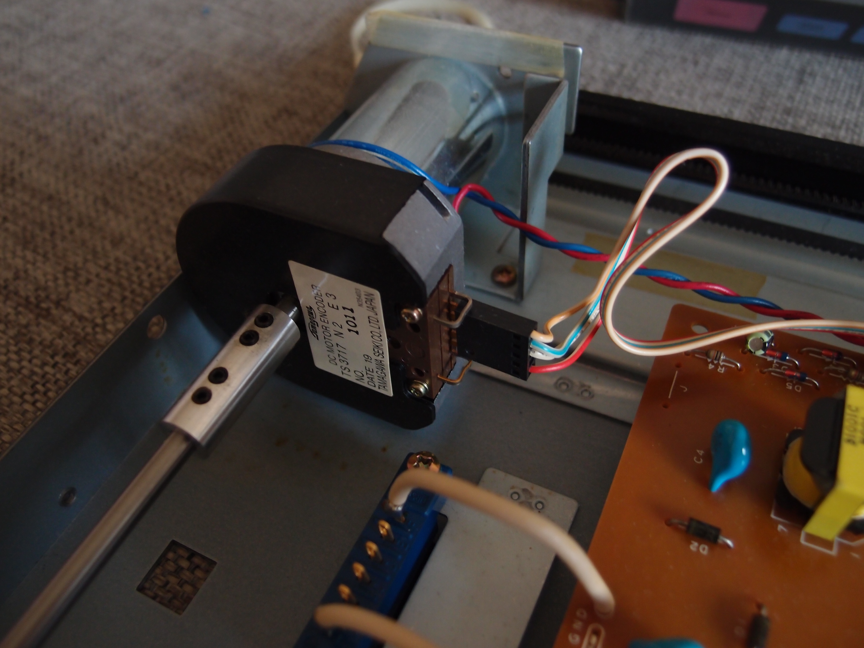

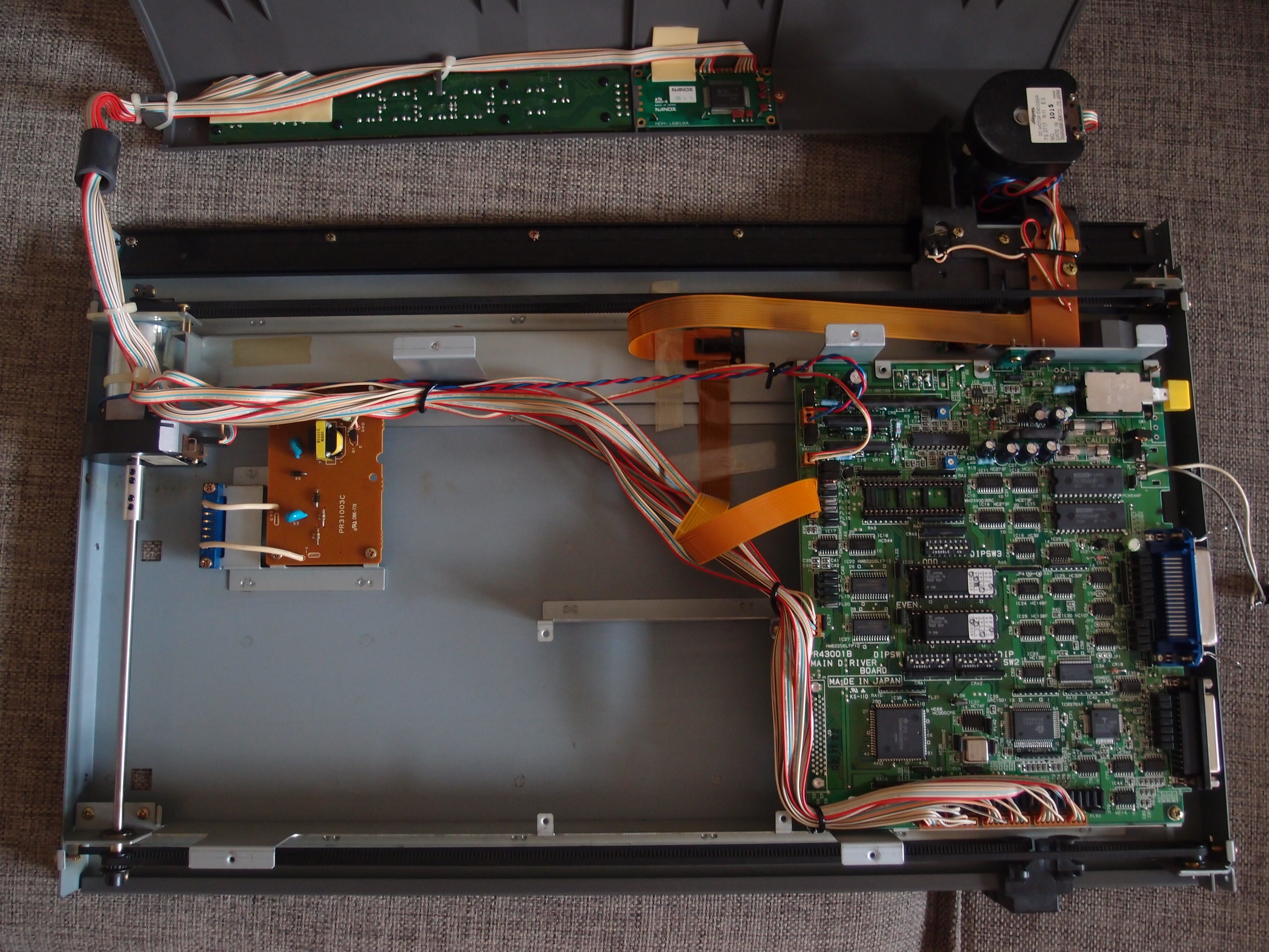

Народ.. подскажите как правильней подключить движки с энкодерами из плоттера ?.. сам плоттер пока рабочий.. но конструкция пригодна только для лазерной резки.. слишком хлипенький..

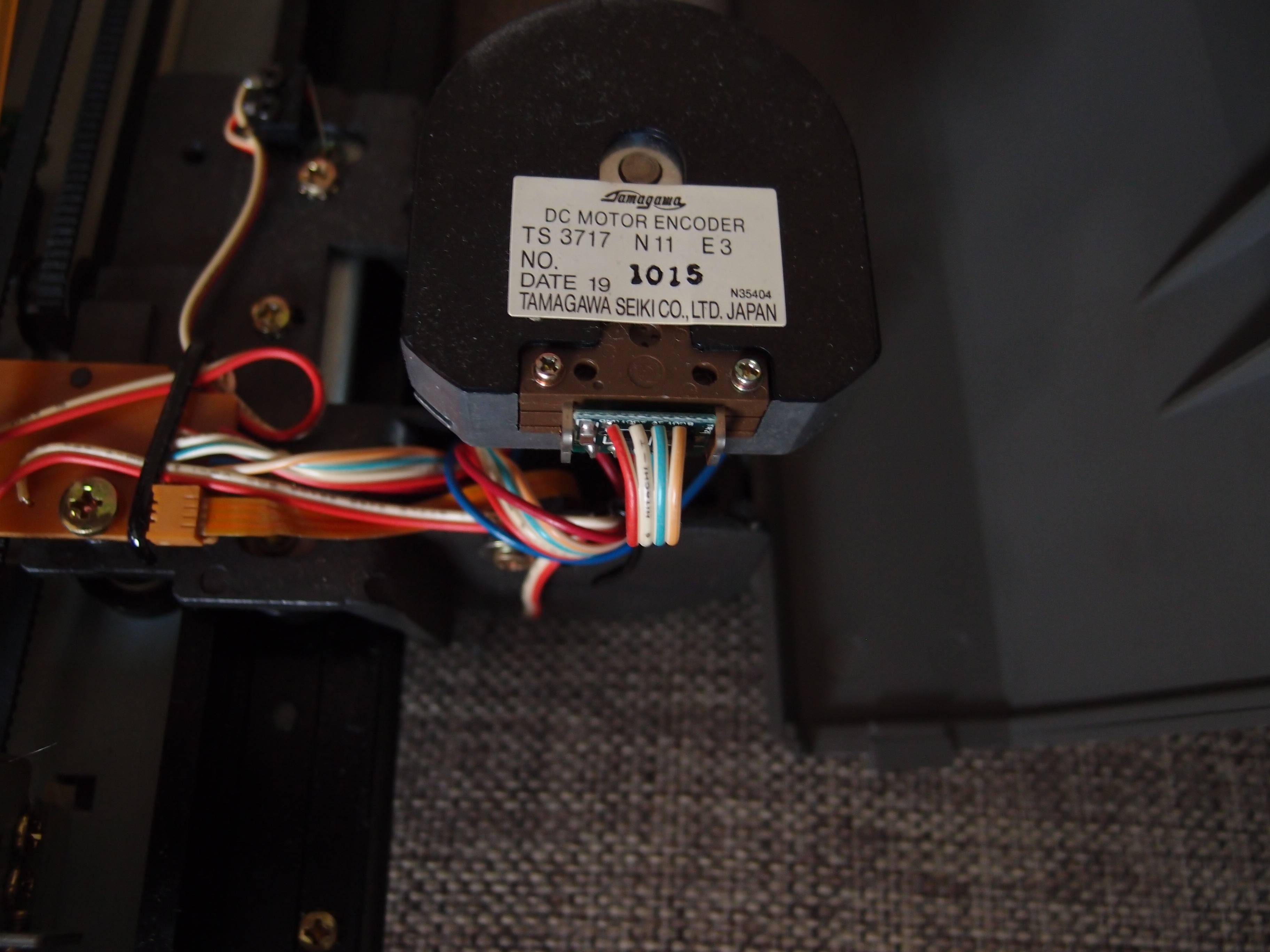

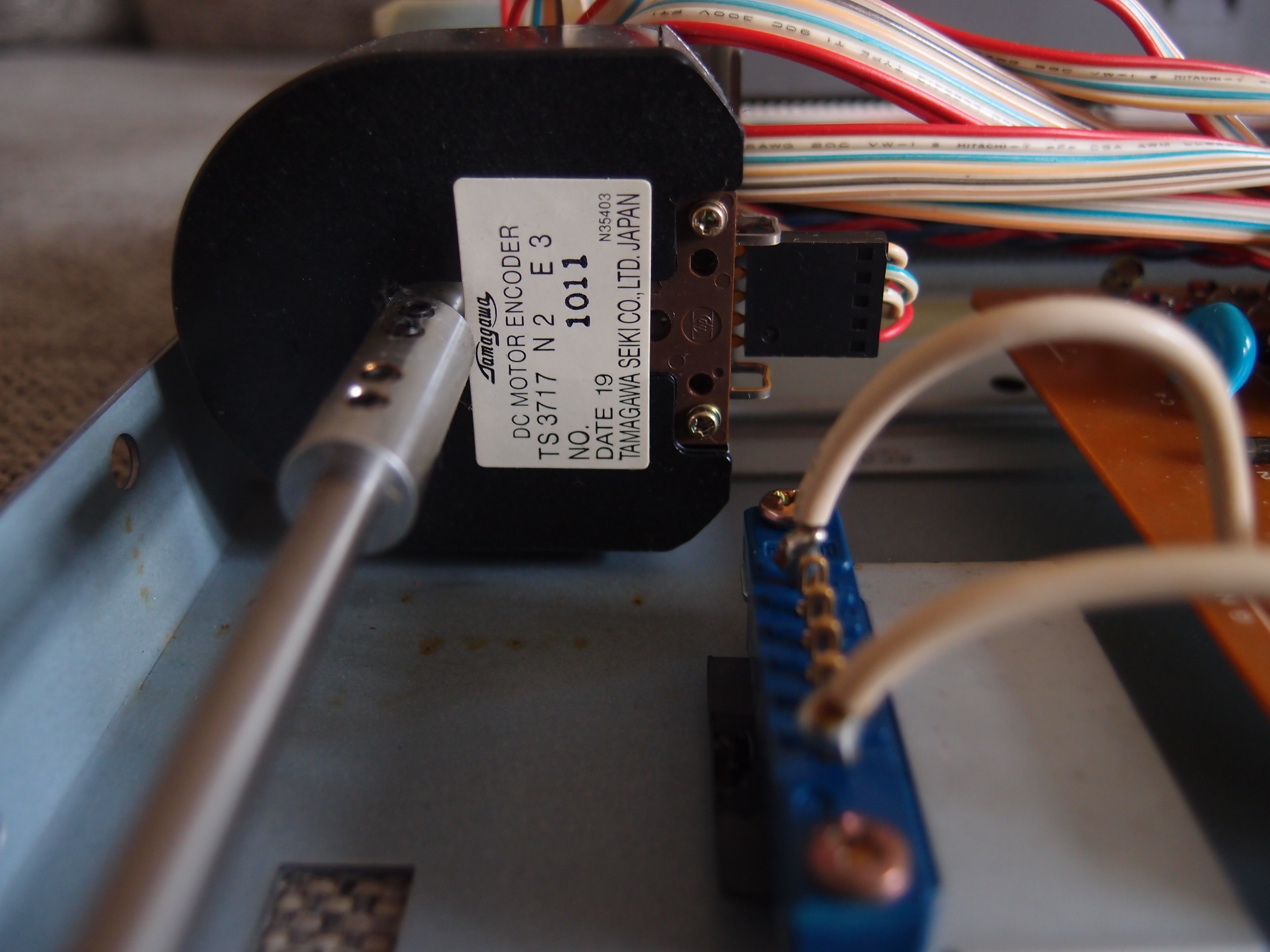

graphtec mp4300 движки TS3747N31E3 .. только врядли это поможет.. описания совсем нет
Re: движки с энкодерами из плоттера..как?
Сделай хотя бы фото...
В чем твой вопрос, как их питать, как ими управлять или как их к компу подключить?

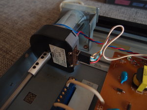

вопрос скорее стоит .. сложно ли на них сделать станок для лазерной гравировки .. ?
сложно ли такие движки подключить к плате управления Mach3 и к драйверам.. питаются они от 24V..

Судя по всему обычная коллекторная серва. Если родной контроллер выкинуть, а поставить Меса, Кфлоп и т.д. с усилителями, то можно запустить.

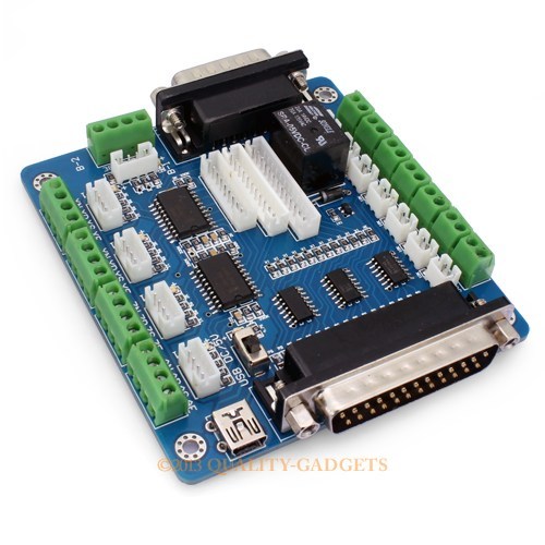

то есть имея вот такой контроллер .. см фото .. мне этот плоттер не запустить? )

Это не контроллер, а плата опторазвязки. Она желательна, но не обязательна. Что нужно, я дал ссылки.

ukr-sasha писал(а):Это не контроллер, а плата опторазвязки. Она желательна, но не обязательна
На счёт опторазвязки это умышленная деза или мне случайно показалось?

В чем деза, не совсем понятно?
ukr-sasha писал(а):В чем деза, не совсем понятно?
Нет там никакой опторазвязки.
Просто триггеры Шмитта, светодиоды и удобные клеммы.

Тогда простите. :) :oops:
