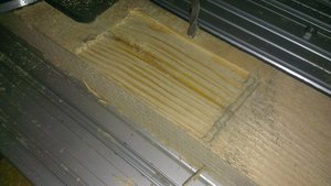

Решил заново запустить свой ЧПУ станок после полугодового простоя и столкнулся с проблемой - станок дает сбой по Х.
Для наглядности, решил просто с бруса снять 5мм сверху. Как видно на фото, сбой не детский. Углубляюсь по 1мм. Т.е. как вы поняли - "лесенки", отчетливо видную справа, быть не должно. Материал и стол закреплены и неподвижны. Станок - хоббийный, 400х600, винт трапеция. Подскажите, в чем может быть проблема? Спасибо

Пропуск шагов или не жесткая механика.
В какую сторону шла фрезеровка (на картинке слева направо). На левой стороне "лесенка" тоже есть?

Inventor писал(а): Станок - хоббийный, 400х600, винт трапеция.
Кинь общее фото станка, хоть на конструкцию посмотрим, тогда и судить будем, а то по самой деревяшке тяжело судить.
Какие моторы, какие драйвера, какое питание?

Ну вот, собственно, фото. :)
Направляющие и винт смазывал перед запуском
Спасибо! Двигателя шаговые 3.2В 2.8А через Мак3

Отцепи ходовой винт от оси и покатай руками. Если клинит, заметишь сразу. Тогда ослабь крепежные винты валов и отъюстирой как надо.
