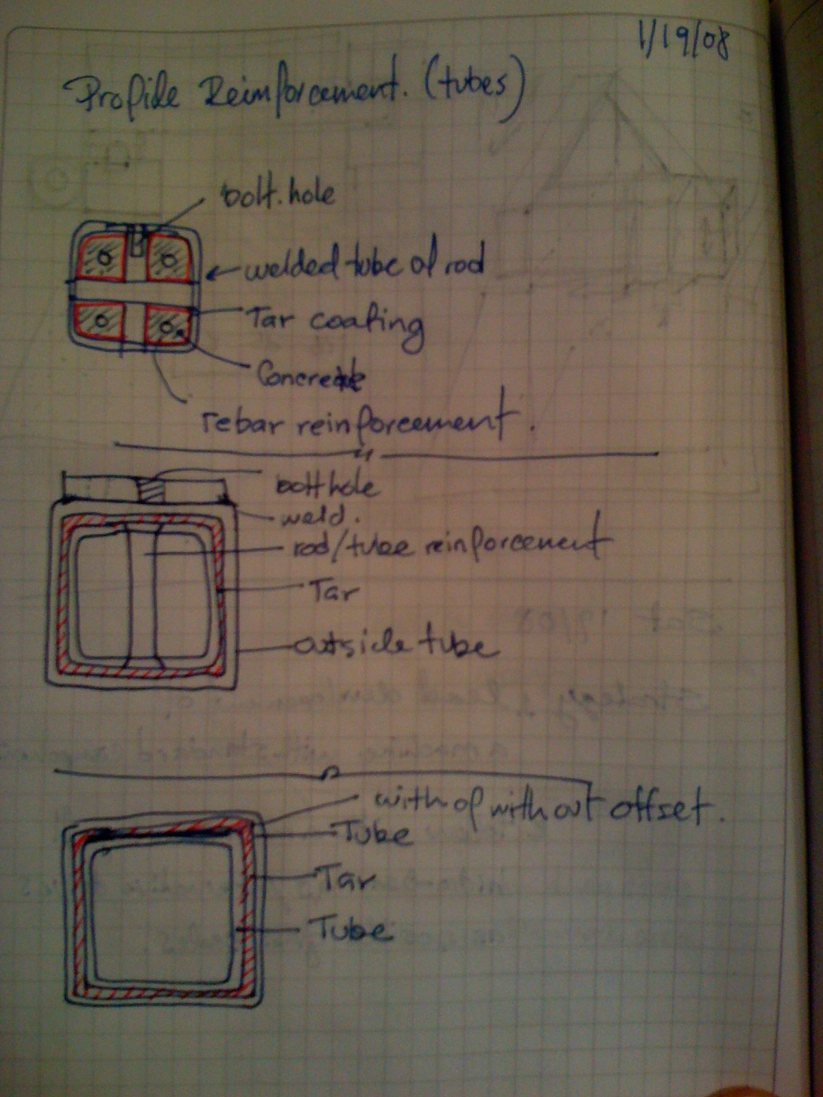

из труб с заполнителем http://opensourcecnc.blogspot.ru/search ... -results=4
notebook7 Steel tube reinforcement ideas (1).jpg (3707 просмотров) <a class='original' href='./download/file.php?id=17660&mode=view' target=_blank>Загрузить оригинал (315.05 КБ)</a>

aftaev писал(а):из труб с заполнителем http://opensourcecnc.blogspot.ru/search ... -results=4
кстати, сварка без обжига с доработкой напильником...
PKM
Сообщения: 4263
Репутация: 705
Re: Фрезер по металлу #2 500х350х200
Сообщение PKM »
На вид неплохо, но стол какой-то колхозный, чтоли? :)

А что у них за шпиндель стоит?

Кстати, у них таки все трубы залиты, или только основание?
ЗЫ просто у меня есть одно основание, от какого-то громадного расточного станка, думаю на него по началу установить :).
Шпиндель у них тоже сборный вроде. я так понял двигло стоит 6лс...
