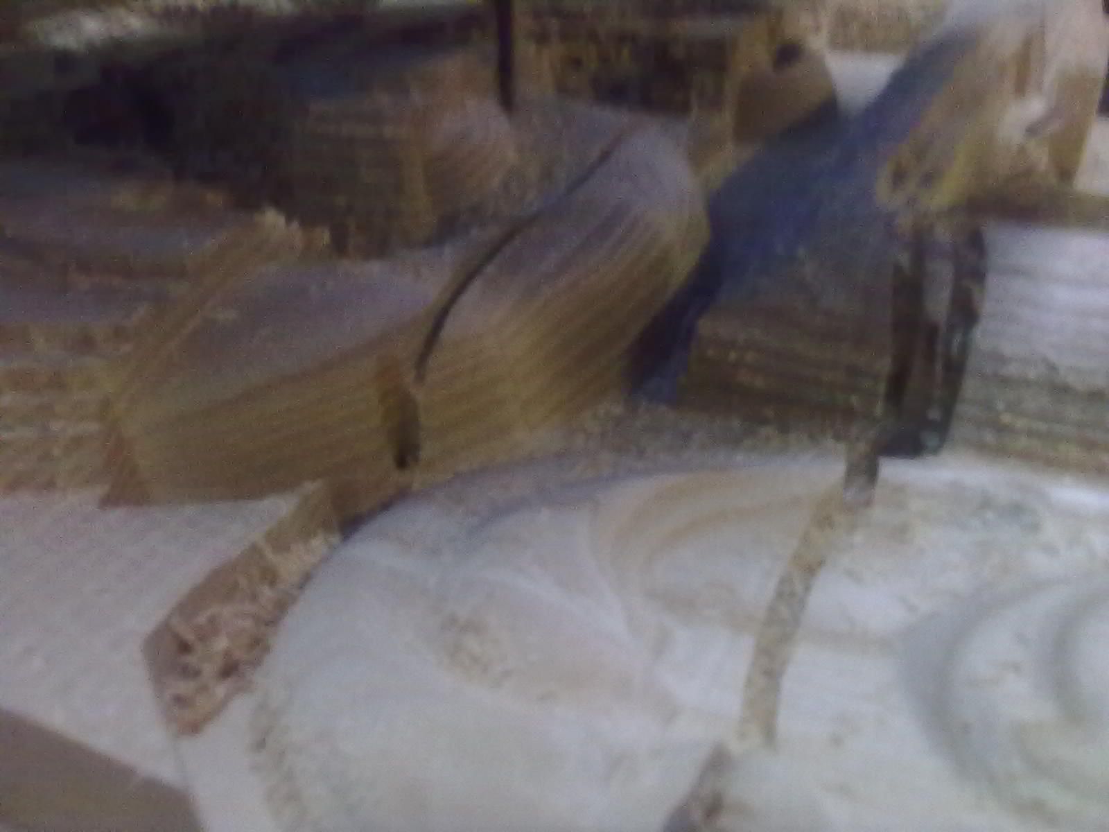

А на экране при этом что показывается? Нормальная обработка, или тоже резко в сторону уезжает?
Едет на сколько далеко?

там нармално а если он балшой он уходит на фигуре и не сможеш сказать аткукудо пайдет
15082013313.jpg (3660 просмотров) <a class='original' href='./download/file.php?id=17649&mode=view' target=_blank>Загрузить оригинал (190.84 КБ)</a>

Не понятно, где уход произошел? Можешь на картинке отметить? Уход по Z?

вот 2 раза папробвол и кажди раз разних местах шас апят фризирую
15082013315.jpg (3656 просмотров) <a class='original' href='./download/file.php?id=17650&mode=view' target=_blank>Загрузить оригинал (113.73 КБ)</a>

я думаю емс2 бальших фаилах чото путоют или маи драйвера долго не умеут работать G201
Сообщения: 22776
Re: FAQ по EMC2 LinuxCNC
arman писал(а):я думаю емс2 бальших фаилах чото путоют или маи драйвера долго не умеут работать G201
Вообще таких проблем обычно не бывает... Может просто отключается драйвер по оси Z? Проверь все контакты, может в них дело.

бывает и z инагда x инагда y не перви станок што так делаер все маих собрних станков это проблема ест м на м детал фрезерую по честям 15см на 15см
Сообщения: 22776
Скорее всего проблема в драйверах, уходят в ошибку и все. На драйверах лампочки есть?

нет ани хлодние там радиатори стаят витиляторам я ето понимаю сут том што пачему мелких детали даканца фрезеоует нармално а балшие детал прохатя минуту или 5минут и всо збивается а на мониторе всо окей :wik:
Сообщения: 22776
Скорее всего это что-то с драйверами или подключением. Проверь еще раз все провода.
А кстати, после ошибки, как ты останавливаешь станок и как он потом ездит?

рядом сижу как уходит нажемаю стоп иапять принашу ноль и пшол апять
Сообщения: 22776
Т.е. нажал стоп и сразу ездит нормально?

нет нажемаю стоп ручную пренашу окудо начел нол апять фиксирую и пуск апяать ето дарогу праходит или ранше збивается или ето место праходит потом збивается

а почему у моих емс2 большиe файлы ngs и cnc очень очень тяжело открываются. и комп ноченает тяжело работать. даже в ручном упровлений ножемаю лево или право станке через секунду идет а когда нажемаешь стоп чуть проходит патом астанавливается; а мальенкие детали все резко реагирует; может бить я неправильно открываю емс2;сам комп працесор 2.6 видио к. 512 озу 1.5г . програми пишу аркамом.
Сообщения: 22776
Большие программы долго отображаются на экране, это в основном все и тормозит.
Попробуй поставить в display
DISPLAY = tkemc - должно работать гораздо быстрее, там нет отображения программы.
ИМХО всетаки что-то не так с драйверами или с проводами... Я бы в них проблему искал...
