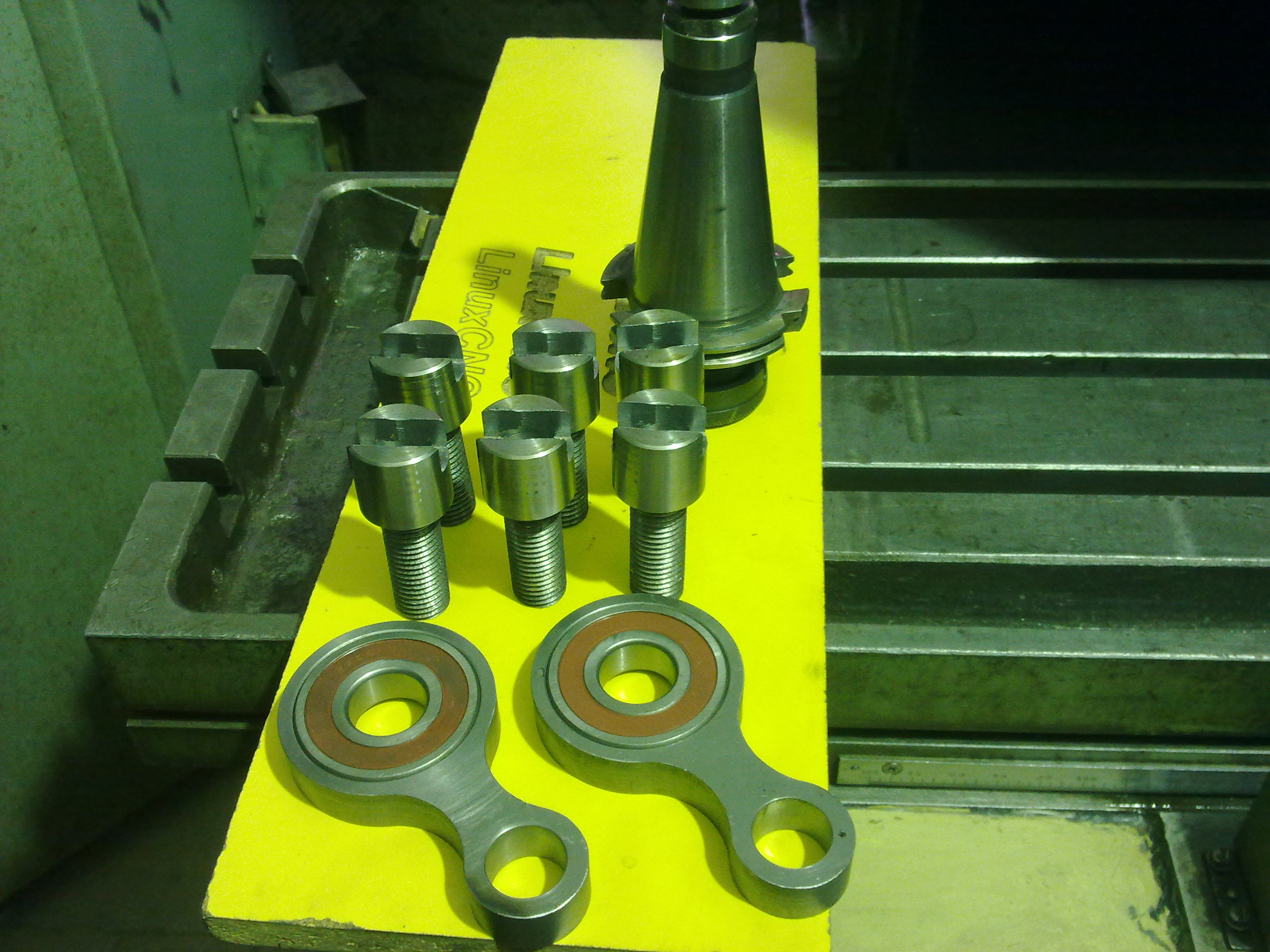

Сегодня была первая стружка(нормальная , для дела :lol: )
Linux CNC рулит (5386 просмотров) <a class='original' href='./download/file.php?id=9886&sid=0616cea147f6052a7c074daa40c3fa73&mode=view' target=_blank>Загрузить оригинал (598.88 КБ)</a>
Linux CNC рулит
Вот и результат (5386 просмотров) <a class='original' href='./download/file.php?id=9887&sid=0616cea147f6052a7c074daa40c3fa73&mode=view' target=_blank>Загрузить оригинал (838.36 КБ)</a>
Вот и результат
Результат дня (5386 просмотров) <a class='original' href='./download/file.php?id=9888&sid=0616cea147f6052a7c074daa40c3fa73&mode=view' target=_blank>Загрузить оригинал (772.72 КБ)</a>
Результат дня

У меня, кстати,тоже готово все))) поздравляю

кстати - неплохой заказ - изготавливать шатуны на новые ВАЗы :)
(так станок быстро окупиться) :)

:D Это детали от большой раскаточной машины, который(вернее два таких) окупит станок(покажу , когда будет готов) :good:
