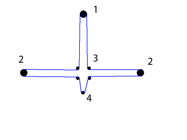

Допиливаю 3д принтер и столкнулся с такой проблемой:
У меня на оси Z стоит 1 мотор NEMA17 ( http://www.aliexpress.com/item/CNC-Nema ... 66449.html ), стол опирается на два винта 1204 и 4 линейных подшипника (штоки 8 мм). Собственно, эти два винта я и пытаюсь крутить мотором. Как я это пытаюсь делать - видно на приложенной картинке:
1 - мотор
2 - винты 1204
3 - линивцы
4 - натяжитель (ремень длинный, да и удобно).
Zaxisbeltdrive.jpg (3379 просмотров) <a class='original' href='./download/file.php?id=17490&mode=view' target=_blank>Загрузить оригинал (52.17 КБ)</a>
Между винтами около 40см. Между мотором и линивцами около 15см.
Так вот, сама проблема - при попытке провернуть все это дело, мотор трещит, но вал не вращается. Положил принтер на бок, заработало. Вернул обратно - перестало. Сейчас и на боку через раз вращает. Попробовал вместо винтов обычные линивцы, проверки ради - снов треск. Т.е. усилия как бы нет, только ремень вращается. Но не помогло. Другой мотор не пробовал еще, сегодня собираюсь. Решил со знающими людьми посовещаться.
Была похожая проблема с осями ху (у меня там тоже ременный привод, а ля http://corexy.com/ , моторы такие же). Но к обычной конструкции типа Н добавил перед моторами еще поворот на 90 градусов, хотел моторы внутрь рамы спрятать. Тоже трещали. Убрал поворот, все отлично заработало (как было и как стало на картинке ниже).
xycore.jpg (3379 просмотров) <a class='original' href='./download/file.php?id=17493&mode=view' target=_blank>Загрузить оригинал (27.74 КБ)</a>
1 - мотор
2 - линивцы
3 - те линивцы, что пришлось убрать
Вот я и думаю, не из за лишних изгибов ли косяк? Или просто мотор слабый?

Может быть ремень где-то немного перекошен и боковиной тормозит обо что-то (например - о неподвижные шайбы).

Неужели этого достаточно, чтобы стопорить вал мотора?
Re: Проблемка с осью Z и мотором NEMA17
Буквально вчера делал простую ременную передачу на маленьком станочке.
Из за того, что поленился сделать правильные направляющие для движения ремня и из за небольших перекосов роликов, и из за косого зуба на ремне
его клинит так, что вручную сложно сдвинуть, а не то что мотором.
Т.е. сначала легко движется, а потом ремень клинит.
Моторы пока еще включать не пробовал, но я не думаю, что это что-тол изменит.
