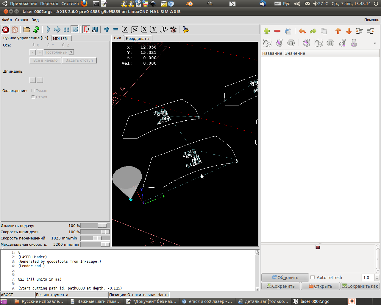

Re: emc2 и со2 лазер
plt открывается в inkscape - из него при помощи Gcodetools можно получить Gкод за два-три клика... Надо только будет настроить включение/выключение лазера и сохранить файл как шаблон.
Пример в приложении.
Inkscape в Windows будет работать ?

Установил Inkscape.
Получилось сформировать G код. А как сделать чтоб надписи и контуры деталей были с разыми скоростями (или с разной мощностью лазера) ?
