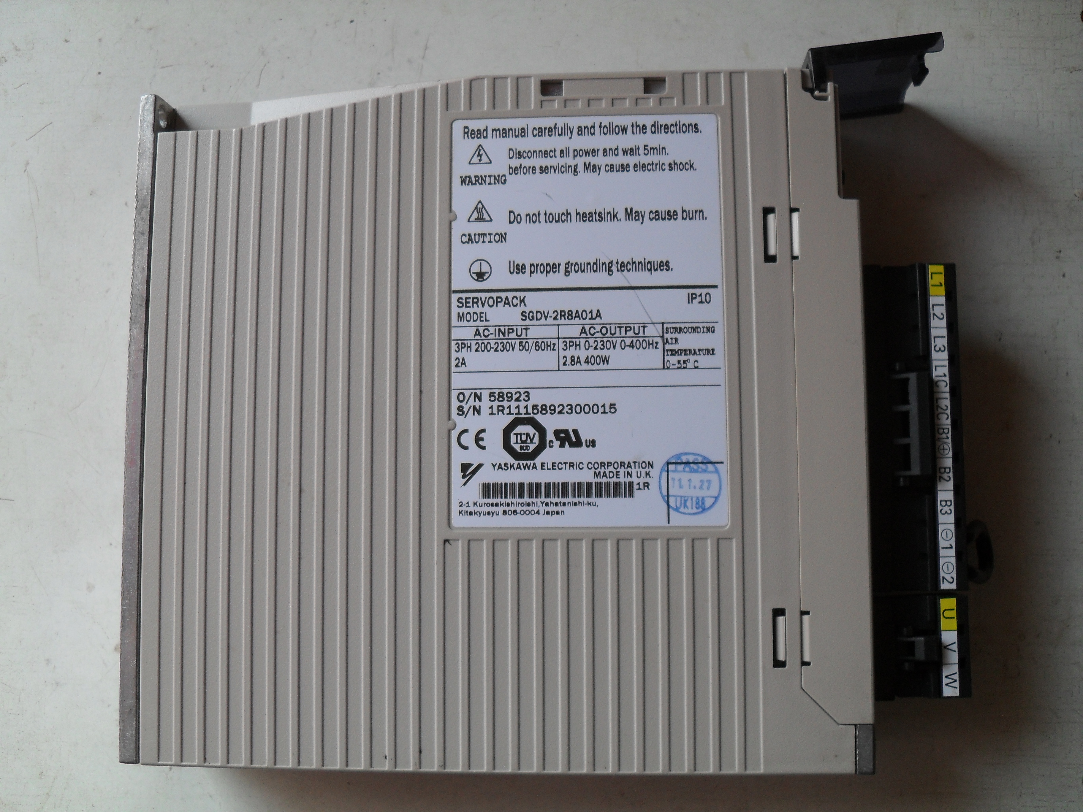

Кстати, aftaev спрашивал насчет драйвера SGDV, кнопки и индикаторы в наличии
SAM_2227.JPG (2949 просмотров) <a class='original' href='./download/file.php?id=17295&mode=view' target=_blank>Загрузить оригинал (2.41 МБ)</a>
SAM_2228.JPG (2949 просмотров) <a class='original' href='./download/file.php?id=17296&mode=view' target=_blank>Загрузить оригинал (2.55 МБ)</a>
Сообщения: 34042
PKM писал(а):Кстати, aftaev спрашивал насчет драйвера SGDV, кнопки и индикаторы в наличии
у меня кнопочек нет
