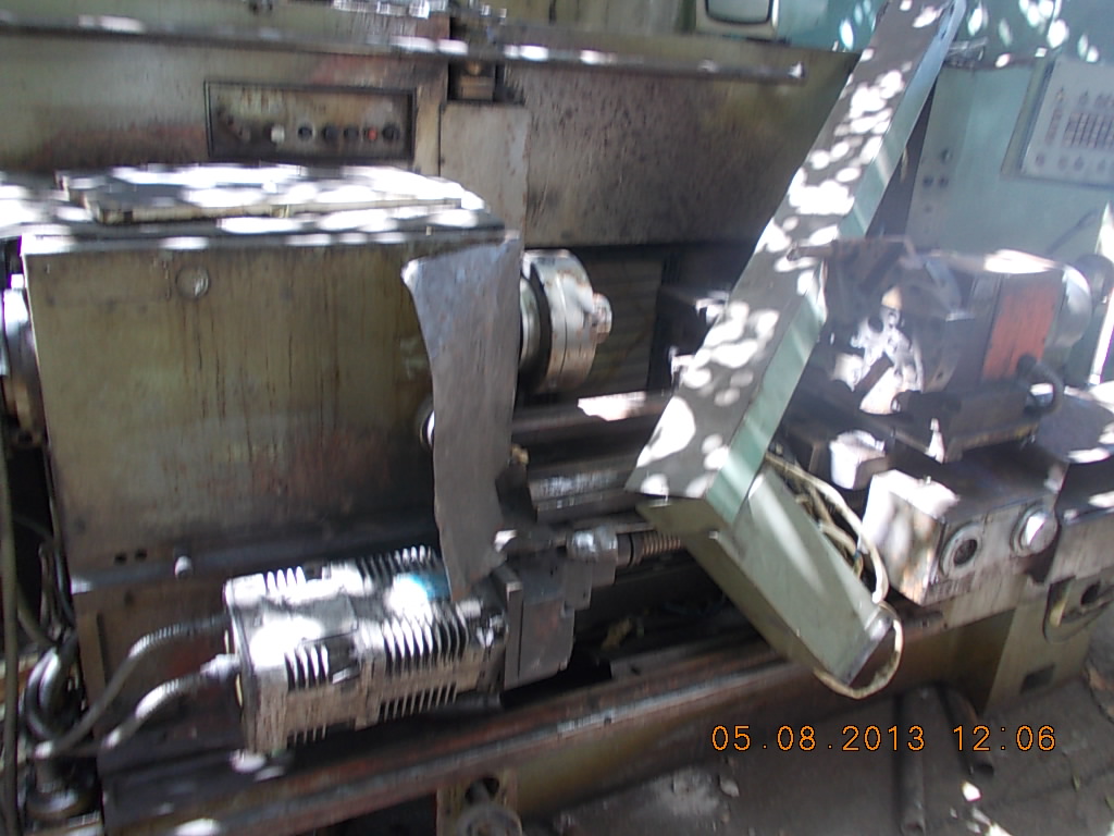

Купил токарный 16К20Т1 с ЧПУ. Ссылку на станок предоставил Perfecthus. Помощь в покупке/погрузке станка и решение различных сложностей оказал michael-yurov . За что им огромное спасибо
Из России 5-08-2013 привезли.
Вот так он выглядит сейчас.
SDIM1831.jpg (26417 просмотров) <a class='original' href='./download/file.php?id=17193&mode=view' target=_blank>Загрузить оригинал (972.94 КБ)</a>
DSCN1816.JPG (26417 просмотров) <a class='original' href='./download/file.php?id=17194&mode=view' target=_blank>Загрузить оригинал (247.28 КБ)</a>
DSCN1818.JPG (26417 просмотров) <a class='original' href='./download/file.php?id=17195&mode=view' target=_blank>Загрузить оригинал (226.5 КБ)</a>
DSCN1819.JPG (26417 просмотров) <a class='original' href='./download/file.php?id=17196&mode=view' target=_blank>Загрузить оригинал (246.74 КБ)</a>
DSCN1821.JPG (26417 просмотров) <a class='original' href='./download/file.php?id=17197&mode=view' target=_blank>Загрузить оригинал (255.1 КБ)</a>
DSCN1822.JPG (26417 просмотров) <a class='original' href='./download/file.php?id=17198&mode=view' target=_blank>Загрузить оригинал (255.13 КБ)</a>
DSCN1823.JPG (26417 просмотров) <a class='original' href='./download/file.php?id=17199&mode=view' target=_blank>Загрузить оригинал (232.87 КБ)</a>
Полным ходом разбираем его полностью. По ходу действий будем что нибудь выкладывать.

Масштаб впечатляет!
Имею ввиду объем предстоящих работ. Но результат того стоит!

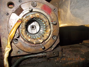

голова отстойная на нем

Вид как после пожара. А монитор прикольный. Ну а так поздравляю с покупкой :good:

Re: Восстановление токарного 16К20Т1 ЧПУ
Lexxa писал(а):голова отстойная на нем
подробнее :thinking:

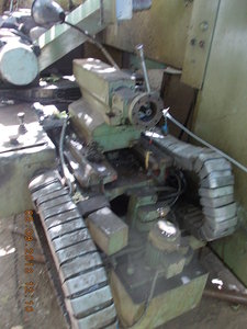

Разбираем голову. Удобнее ее разобрать на станке чем таку тяжесть снимать
DSCN1828.JPG (26396 просмотров) <a class='original' href='./download/file.php?id=17221&mode=view' target=_blank>Загрузить оригинал (239.77 КБ)</a>
DSCN1829.JPG (26396 просмотров) <a class='original' href='./download/file.php?id=17222&mode=view' target=_blank>Загрузить оригинал (243.3 КБ)</a>
DSCN1830.JPG (26396 просмотров) <a class='original' href='./download/file.php?id=17223&mode=view' target=_blank>Загрузить оригинал (246.76 КБ)</a>
DSCN1831.JPG (26396 просмотров) <a class='original' href='./download/file.php?id=17224&mode=view' target=_blank>Загрузить оригинал (236.09 КБ)</a>
Что это за штуковина такая? Похоже на какую то гидросистему. Если правильно понимаю она открывает/закрывает сама двери :thinking:
DSCN1832.JPG (26396 просмотров) <a class='original' href='./download/file.php?id=17225&mode=view' target=_blank>Загрузить оригинал (248.29 КБ)</a>
aftaev писал(а):Если правильно понимаю она открывает/закрывает сама двери
Что-то не припомню такого, чтобы на них двери сами закрывались/открывались Изображение
на гидравличиский мухобойк это тоже не похоже :)
aftaev писал(а):на гидравличиский мухобойк это тоже не похоже
Не, ну а чё... Лето, жара в цехе, мухи летают, оперетора отвлекают, он косячит, а тут вон какая штука есть гидромухобойник Изображение
Во-во студент и мух отгоняй ©
у этой штуковины своя маслостанция, гидрораспределитель и все это было заведено в ЧПУ. Так что это гидромухоЧПУбойка
aftaev писал(а):у этой штуковины своя маслостанция, гидрораспределитель и все это было заведено в ЧПУ
А в документации, что я тебе скинул ничего об этом нет? Изображение

там резцедержки ставятся так, что больше 4-х инструментов использовать нереально, да и слабая она
Lexxa писал(а):там резцедержки ставятся так, что больше 4-х инструментов использовать нереально,
4х должен хватить
Lexxa писал(а):да и слабая она
нормальная на каких станках?

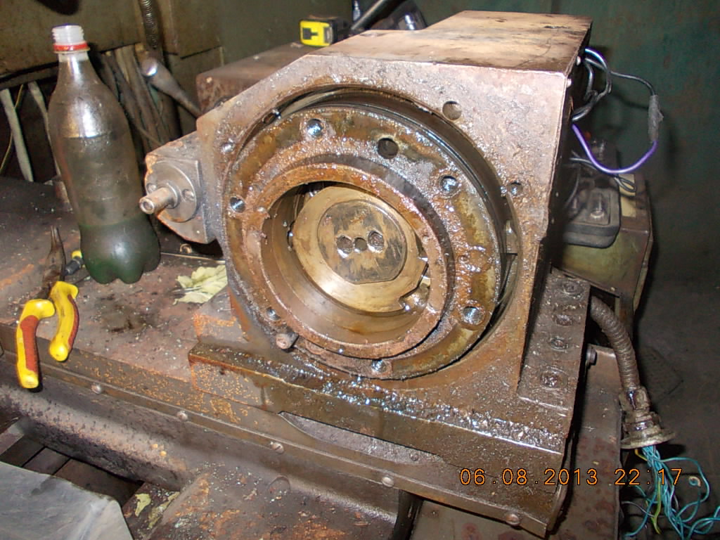

Что то я встал. Не пойму как дальше разобрать револьверку :thinking:
В №7 посту 3я фотка там вцентре типо гайки с 3мя отверстиями ее нужно выкручивать :thinking: она не жаждит выкручиваться :wtf:
aftaev писал(а): нормальная на каких станках?
У нас в цехе были пару станков примерно такого же года на них такие же револьверки тонюсенькие были, а остальные новей, вот на них мощные стояли, даже сам барабан более мощный, массивней.
aftaev писал(а):Что то я встал. Не пойму как дальше разобрать револьверку :thinking:
Может резьба левая? Не вижу толком на фотке чего там в отверстиях, крупней можешь щёлкнуть.

Понял я теперь, т.е. вспомнил, почему и конвейеры для стружки были и револьверка больше, станки то у нас были 16А20Ф3, а про те у которых худая револьверка, как раз 16К20 :silent:
Так что там насчёт левой резьбы, не пробовал?
Последний раз редактировалось Predator 07 авг 2013, 09:00, всего редактировалось 1 раз.
Perfecthus писал(а):Так что там насчёт левой резьбы, не пробовал?
так сразу крутил в обе стороны
