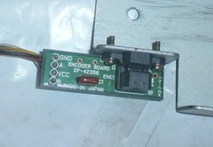

Вот такой кусочек энкодера.
Что это?
как можно использовать?
4 провода: +,-, А,В.

Это только половина энкодера. Устройство типа как колесо в мышке
:bender:
Re: энкодера кусок на опознание
РЕКЛАМА писал(а):Что это?
Плата с оптодатчиком. Чтобы работала как квадратурный энкодер, нужен еще диск с прорезями. Или лента.

Диск я видел от него, попробую найти.
Его можно будет подключить к EMC через лпт?
РЕКЛАМА писал(а):Его можно будет подключить к EMC через лпт?
Диск покажешь, тогда и видно будет (насколько там высокое разрешение).
И смотря для чего. Вряд ли получится обработать программно частоту больше нескольких килогерц. Вот от этого и отталкивайся.

Диск оказался уничтожен. На него пролили сольвент и один сектор диска смылся..
Делений на нем было очень-очень много. Диаметр примерно 80мм и черточки глазом (моим) не раличить, сливались в сплошную полосу.

Хороший датчик. С любого убитого принтера ленточка или диск подойдет.
С месой нормально будет работать. Но доработать придется.
