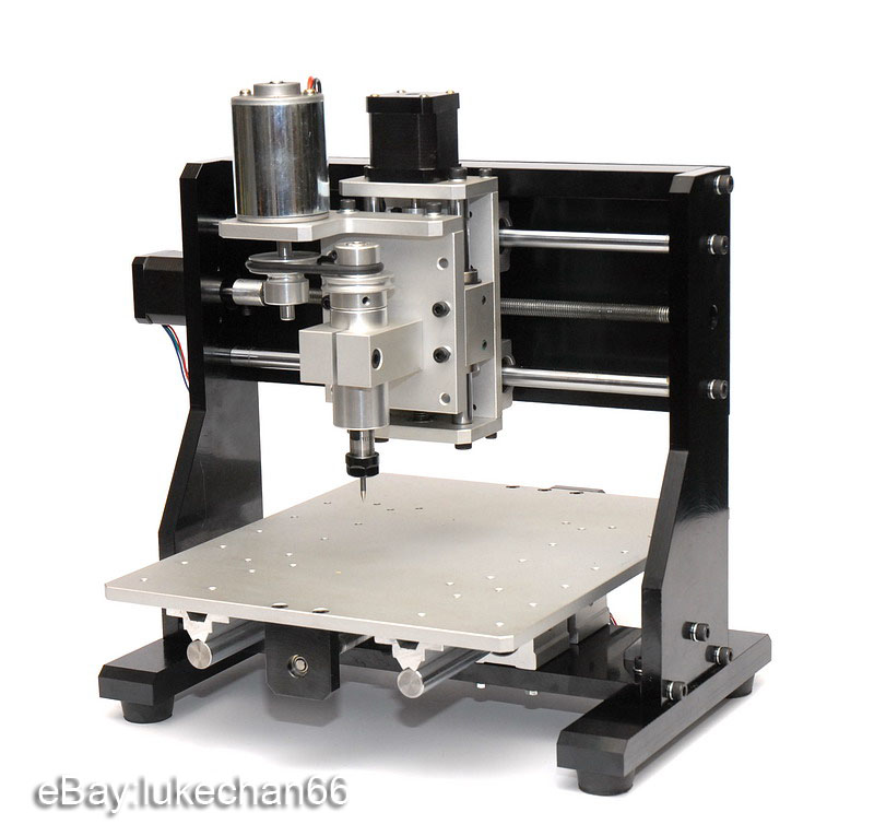

Здравствуйте. Тоже задумался о шпинделе из бесколлекторника. Какие мысли у меня по этому поводу, брать мотор с валом 8мм и сажать его прямо на вал держателя цанг. Плюс в простоте конструкции, минусы вижу это тонкий вал и посмотрев моторы не нашел высокооборотистых, тоесть >20000об/мин. Далее идут варианты с держателями цанг большего диаметра и использованием переходников в виде муфт или шкивов и ремня. Так же думаю о таком варианте:
купить вот это http://www.ebay.com/itm/ER11-Spindle-fo ... 2c7cd1d4e5 и заменить движок на бесколлекторный. Кстати в инете видел сайт там именно так и сделано но движок выдает менее 13000 об/мин, это все же мало для фрез диаметром 1-3мм.
Исхожу из того что сам станок у меня фанерный, и обрабатываю фанеру, фрезы использую до 3мм.
Кстати кто подобные двигатели уже использовал какая там схема установки подшипников? Ведь если это двиг для авиамодели, и винт там крепится на вал то должен быть радиально упорный подшипник.
