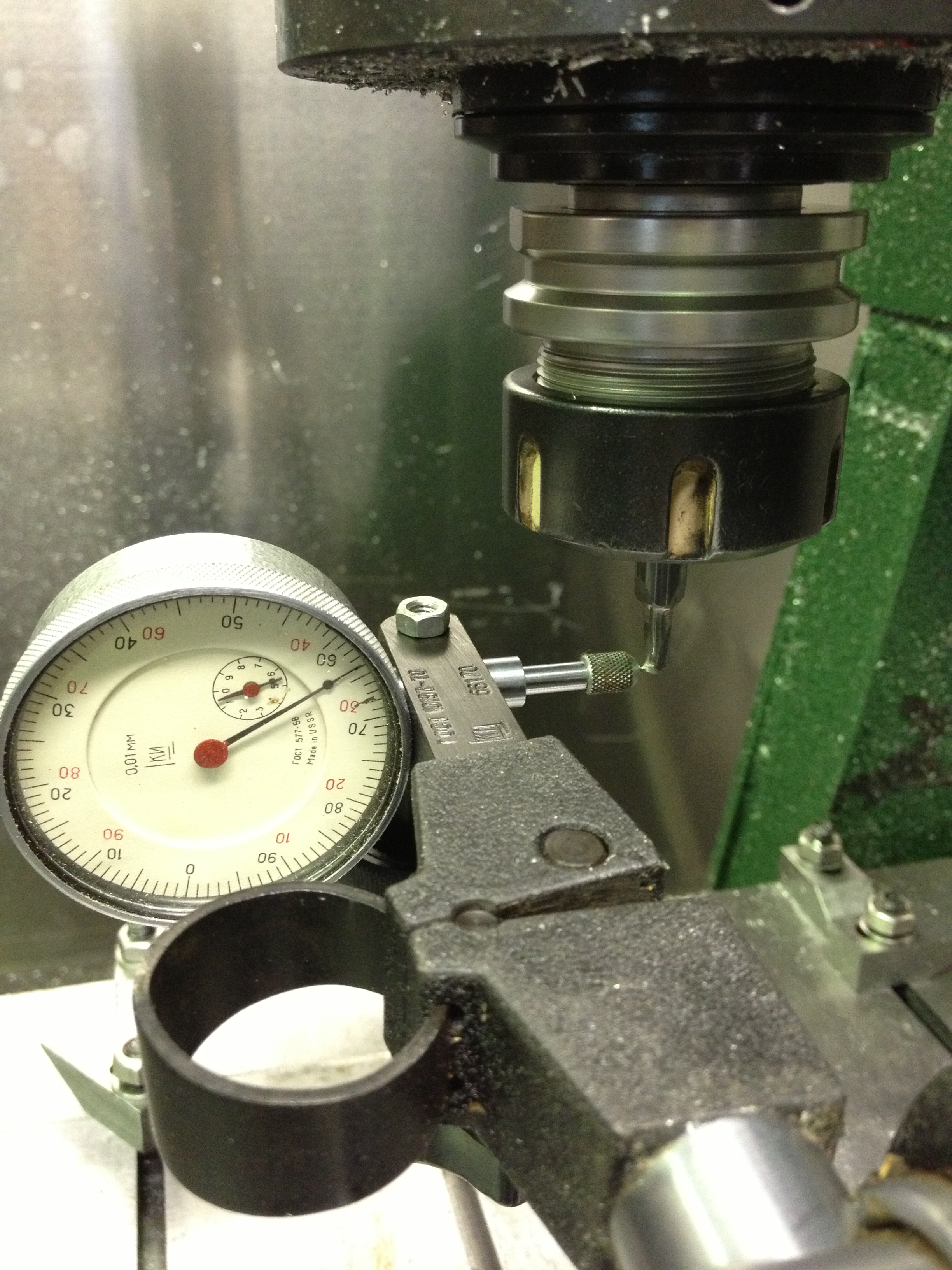

вставлю свои пять копеек: резьбовая фреза точится на алмазном диске за несколько минут из обломка старой фрезы. у меня есть покупные резьбофрезы на М5, М6, М8 стоят они по 70 баксов. на ебее купил, новые сделаны в израиле) но есть например задача нарезать резьбу глубокую М12х1 резьбовая фреза М6 с таким шагом имеет малый вылет рабочей части, поэтому берем старую фрезу Ф8, точим ее до диаметра где-то 5 и формируем зуб с профилем резьбы. конечно пыли этой алмазнотвердосплавной много но получается универсальный инструмент. остается замерить геометрию и в путь.
на картинке самодельная фреза для М8 с коротким вылетом. делал когда еще не было покупных. покупную еще ни одну не сломал. резать лучше с припуском и чистовой проход потом.
