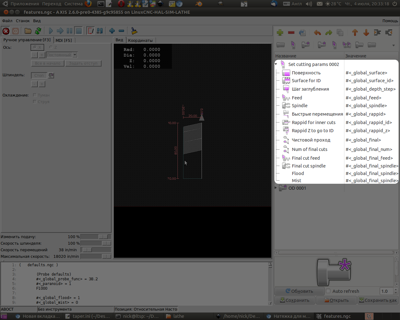

Как некоторые уже заметили я пропал на недельку. И пропадал я не зря. Наконец-то решил сделать достойную замену ngcgui.
LinuxCNC Features это тулкит для создания "мастеров". Точнее это тулкит самих "мастеров". В общем и целом LinuxCNC Features работает схоже с ngcgui, но с некоторыми отличиями. Честно говоря, с ngcgui я до конца так и не разобрался, поэтому это я считаю, что он работает схоже :freak:. (Название Features взято от кнопки в ngcgui - add feature.)
В wiki cnc-club добавлена страница о LinuxCNC Features, давайте вместе ее наполнять документацией, видео и прочими полезными материалами.
http://cnc-club.ru/wiki/index.php/LinuxCNC_Features
Текущий статус разработки
  • Дописать обработки.
  • Отловить баги :freak: .
Возможности (для просмотра содержимого нажмите на ссылку)
Что может LinuxCNC Features:
  1. Добавлять features - простые обработки
  2. Менять их порядок
  3. Группировать обработки
  4. Делать линейные и круговые массивы
  5. Встраиваться в axis LinuxCNC или работать как отдельной приложение
  6. Просматривать резултьтат в axis в редиме реального времени
  7. Сохранять шаблоны обработок
Это только пока :).
Скриншоты (для просмотра содержимого нажмите на ссылку)
Пара примеров обработки, созданной за 20 сек:

Я вот по поводу смены инструмента думаю...
А ведь включать СОЖ лучше наверное в cutting paramters?
Т.е. на смену остается только ТхМ6...
Re: LinuxCNC Features - набор мастеров для LinuxCNC
по сож, когда ее включать/выключать? Перед / после фичи, или непосредственно при резе, и на холостой пробег G0 его отключать?
Не, ну выключать надо, например при смене инструмента, или при измерениях пробником...
Я думаю надо между фичами поставить вкл/выкл (так просто проще :freak:).... Точнее так делаем sub flood и его вызываем в нужных фичах...
хммм добавил flood и mist в set-cutting parameters вышло дофига... :thinking:
linuxcnc-features-set-cutting-parameters.png (3265 просмотров) <a class='original' href='./download/file.php?id=16064&mode=view' target=_blank>Загрузить оригинал (186.79 КБ)</a>
