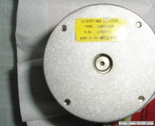

Все, что удалось найти в интернете - это вот такую фотографию, но на ней ни наклейку не видно, ни размеры мотора, ни количество проводов.
20083312037250.jpg (1956 просмотров) <a class='original' href='./download/file.php?id=16663&mode=view' target=_blank>Загрузить оригинал (30.54 КБ)</a>
Хотя, на наклейке просматриваетривается название фирмы - "Moons Stepping Motor"

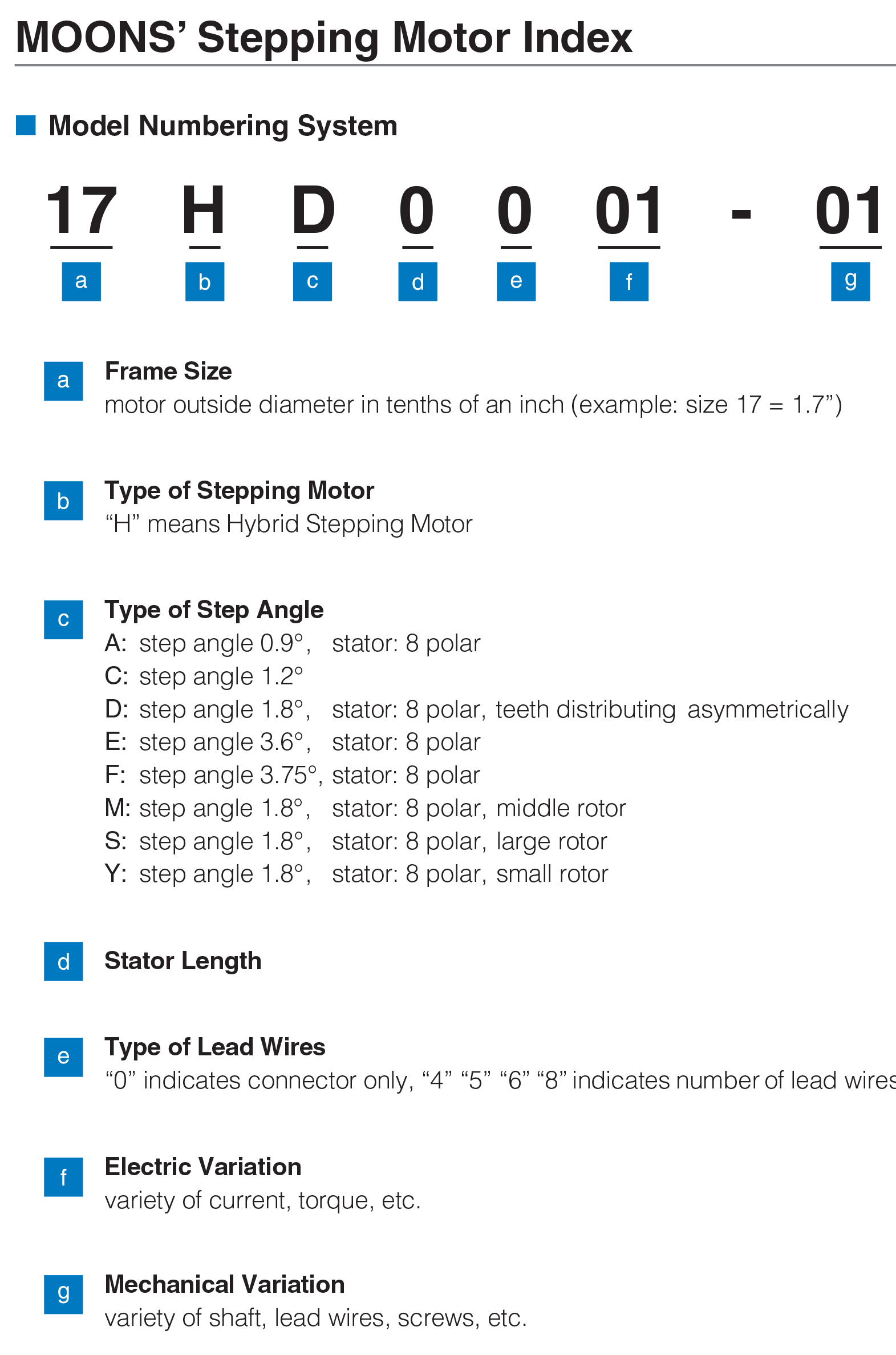

Если поискать моторы этой фирмы то можно найти расшифровку названия:
moons-catalog-8.png (1953 просмотра) <a class='original' href='./download/file.php?id=16664&mode=view' target=_blank>Загрузить оригинал (75.48 КБ)</a>
Это NEMA23 мотор длиной 50 мм с шагом 1,8° с 6-пиновым разъемом S6B-EH.
Короче - смотри вот здесь начиная с 39 страницы: http://www.bearingengineers.com/files/m ... atalog.pdf
Твоего мотора, там нет, т.к. он давно не выпускается, но что-то по аналогии при желании понять можно.
