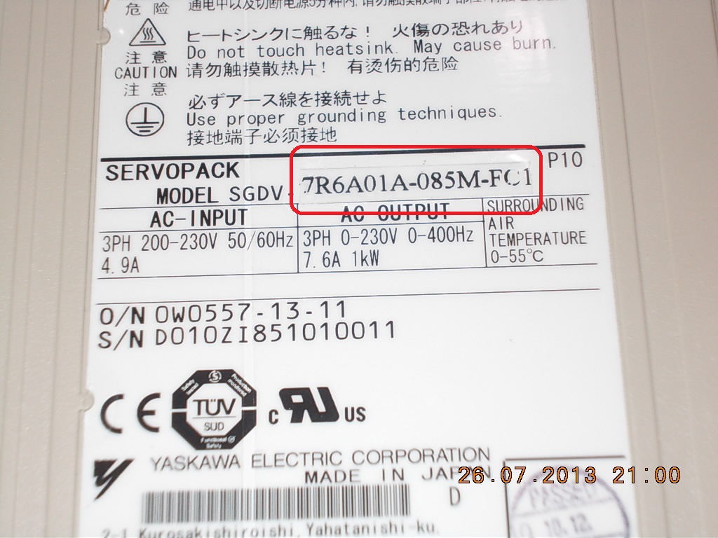

aftaev писал(а):Пришла сегодня сервочка 1квт в "масле"
Мехатролинк или другой неудобоваримый протокол?

PKM писал(а):Мехатролинк или другой неудобоваримый протокол?
вроде степ дир по мануалу смотрел если не напутал.

Вроде E - other control architecture type (MP2600iec). Что сие означает - не знаю :)
У меня лежит сигма5 с нормальным управлением - попался задешево, только моторчика к нему пока нет.

PKM писал(а):Вроде E - other control architecture type
Не знаю.
Я вот так расшифровывал
SGDV-7R6AE1A
вот что такое Е не понял. Мож и сетевая какая ниюбудь :wik:
У нее сбоку прилеплена доп. плата похоже сетка какая то :wik:
Взял не дорого потому не жалко :hehehe:

aftaev писал(а):Я вот так расшифровывал
Там в самом низу есть табличка с расшифровкой Е
Сообщения: 34042
PKM писал(а): Там в самом низу есть табличка с расшифровкой Е
в моем мануале нету :)
На серве спереди с E, а на боковой наклейке уже без Е написано 01 :hehehe:

Значит должно работать :) Классная серва, собственная частота привода 200Гц кажется у сигмы 5 (обычный привод 40Гц).

PKM писал(а):Значит должно работать
у тебя под прозрачной крышкой есть кнопки? У меня нету переключатели как для сети :)
