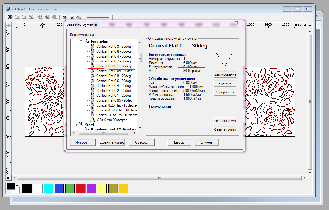

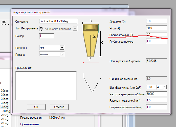

Привет всем. Как я отписывался одной из тем - купил китайский настольный фрезер ЧПУ и т.к. я новичек то разбираюсь, надеюсь вопрос в нужном разделе. Так вот, встал вопрос такой - в Арткаме делаю УП для гравировки очень мелкой надписи, есть в наличии фреза 30град режущая кромка 0.2. В программе я делаю инструмент свой, а там в задаваемых параметрах нигде не указывается то что этот конец фрезы -0.2мм и она - программа считает его как идеальный конус, получается, что там где скажем часть буквы уже чем 0.2 все равно вроде бы фрезерует хотя физически это не возможно . Я сейчас сделать попробую надпись больше конечно чтоб хоть как то влезть. Или может это + докуплю фрезу на 30 град и 0.1 мм рабочей части. Но в общем, кто то сталкивался с подобными крайностями???Если да, то как более точно описать инструмент или это не возможно??? Если что фрезеровать буду дерево и пока не пробовал, что на деле будет в этом случае.
Спасибо.

tooshka писал(а):Все есть
http://cnc-club.ru/forum/download/file. ... w&id=14689
Блин плохо я искал :monkey: . спасибо.
Получается что с этой фрезой ничего не получается и с 0.1 не получается слишком мелкое. Из тех что в арткаме только фрезы для ювелиров катят и модельных работ по воску наверно. Хз где такое взять.
нашел в одном из местных магазов конические фрезы тоже 0.1мм но скругленный конец, в Арткаме таких не нашел. Есть ли смысл ... физически если по средней линии резать то он более утонченные шрифты вроде как должен за счет скругления делать, но блин там глубина будет такая по дереву в тонких линиях, что может это все бред полный.

Параметры могут меняться вручную и новые инструменты можно создавать.

Leadmaster писал(а): В программе я делаю инструмент свой, а там в задаваемых параметрах нигде не указывается то что этот конец фрезы -0.2мм и она - программа считает его как идеальный конус, получается, что там где скажем часть буквы уже чем 0.2 все равно вроде бы фрезерует хотя физически это не возможно .
а если длинну инструмента в настройках сделать короче на 0,2 мм чем реальная длинна
