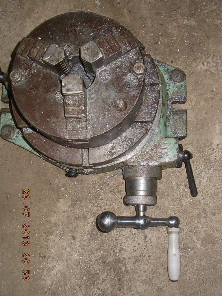

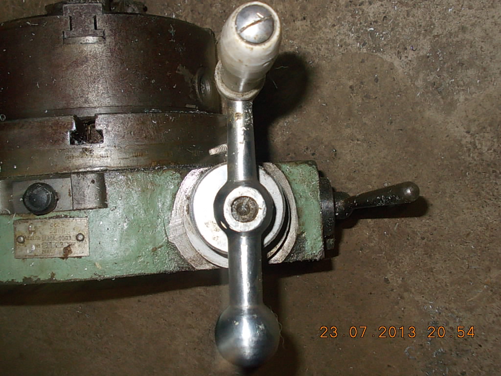

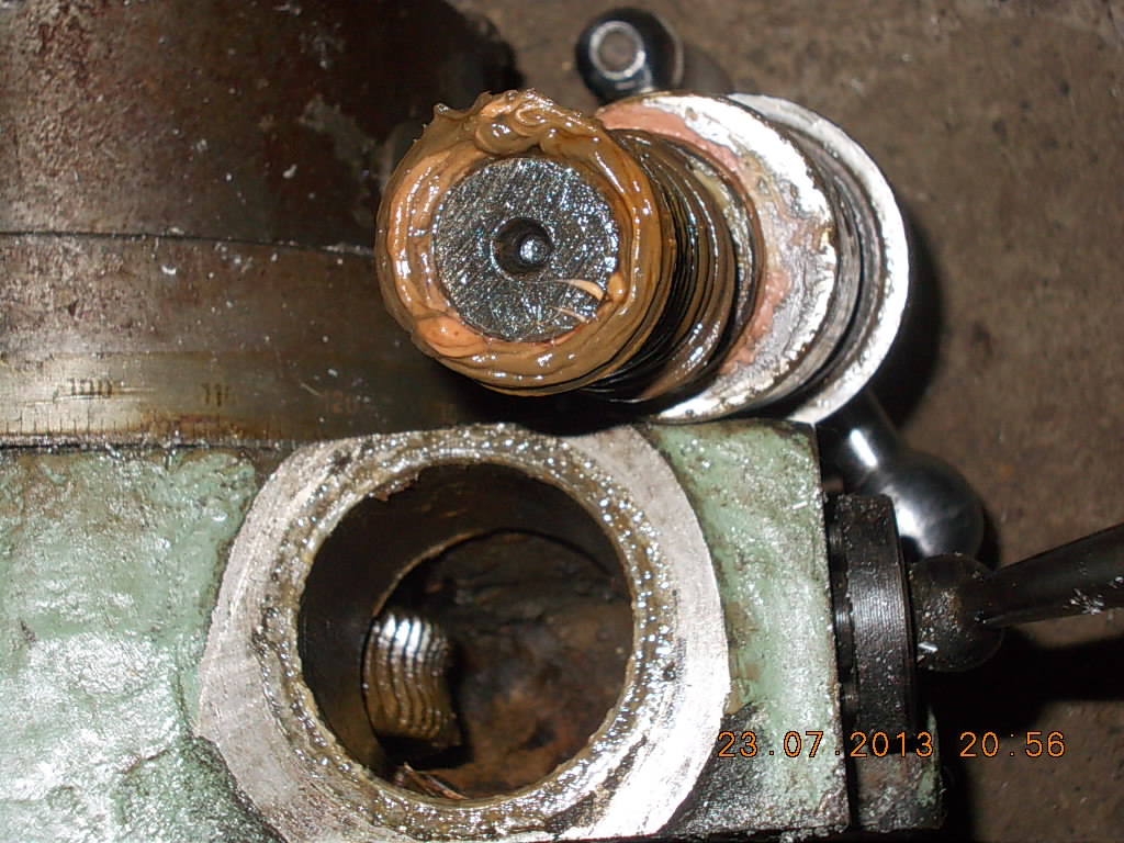

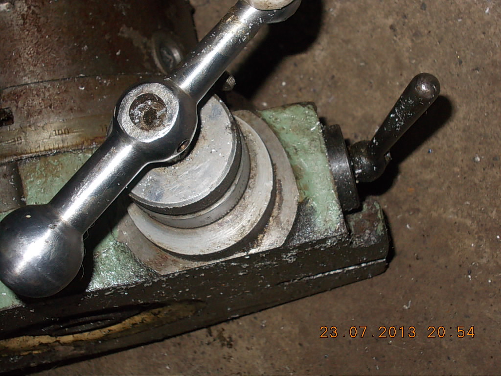

Нужно разобрать одну советскую поворотку, тогда поймешь как регулируется люфт. Попробую на пальцах объяснить.
Люфт выбирается за счет прижима червяка к зубчатому колесу. С одной стороны червяк опирается на плавающий подшипник. А со стороны ручки он упирается на эксцентрик. Как ходит червяк на рисунке показано желтой и зеленой линией.
Работает это примерно так:
Откручиваем винт фиксации эксцентрика №2 и поворачиваем эксцентрик на картинке №1, зажимаем винт №2 и все. Для фиксации стола используются винты №3
На других ссылках на евау не видно винта фиксации эксцентрика, да и как самого эксцентрика.

разобрал малость свой поворотный стол. Мож понятно будет как работает выбор люфта

Супер, спасибо -так конечно понятнее :beer_blow:
А что с люфтом, если поджать шестерни, сколько примерно в угловых секундах?
И за сколько времени начинает люфтить после поджима?
Какой примерно размер твоего стола и вес?
nik1 писал(а):А что с люфтом, если поджать шестерни, сколько примерно в угловых секундах?
у меня нет такого секундомера :hehehe: Можно поджать так что с трудом будет крутиться ручка, а люфта патрона руками не ущупаешь.
nik1 писал(а):И за сколько времени начинает люфтить после поджима?
Обычно делают так: кидаю поворотку на стол, выбираю люфт, делаю что нужно. Потом вытаскиваю эксцентрик чтобы высохла СОЖ при хранении и не закис эксцентрик. По незнанию попилькал на ней Ал с водичкой, положил и через неделю уже ничего не крутилось еле разобрал ее :)
nik1 писал(а):Какой примерно размер твоего стола и вес?
Тяжеленная бандура кг50 :hehehe:

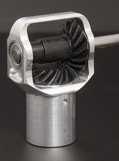

Вот почти доделал редуктор на вертик, осталось чутка
4 оси это тема :good:
