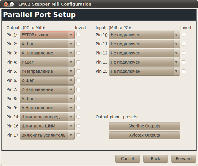

Заранее прошу прощения за наверное, уже избитый вопрос, но реально припекло, а спросить не у кого. Знания только теоретические, практики никакой. В общем, потребовалось восстановить самопальный станок, который был разукомплектован. Есть двигатели с драйверами Leadshine dm422c, а как их привязать к компу, не знаю, ну просто ступор. Почитал мануал, порыл интернет, но ответа не нашел. Можно ли этот драйвер привязать к компу напрямую, к LPT порту например и как его тогда подцепить (распиновку не могу сам сообразить) ? Или все-таки нужен контроллер? В качестве управляющей проги была, возможно Mach2 или 3, но не факт. Чем рулить двигателями?
Сообщения: 22776
Re: подключение Leadshine dm422c
vodnick писал(а): к LPT порту например и как его тогда подцепить (распиновку не могу сам сообразить) ?
В принципе можно...
Распиновку тупо смотришь в Mach или LinuxCNC какие номера пинов есть на вывод, те и пихаешь в драйвер. Потом при настройке просто укажешь нужные номера и все.
С платой опторазвязки может быть гораздо проще и провод потрошить не придется.
Вот тут видно какие пины на вывод, какие на ввод:
Screenshot-EMC2 Stepper Mill Configuration-3.png (2280 просмотров) <a class='original' href='./download/file.php?id=15984&mode=view' target=_blank>Загрузить оригинал (99.1 КБ)</a>
