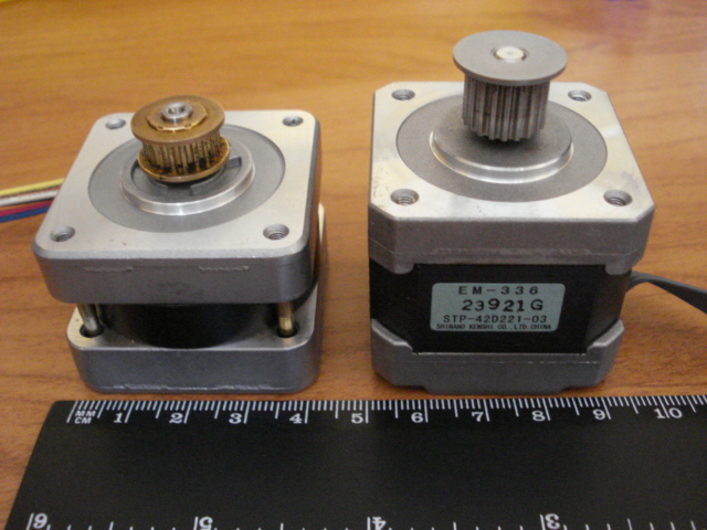

velesik
Сообщения: 9
Зарегистрирован: 17 июл 2013, 12:49
Re: Какой ШД лучше EM-336 или Sanyo 103-550-0149
Сообщение velesik »
Вот фото движков
103-550-0149 6 выводов
em-336 5 выводов
DSC04000.JPG (11519 просмотров) <a class='original' href='./download/file.php?id=16403&mode=view' target=_blank>Загрузить оригинал (139.13 КБ)</a>
DSC03999.JPG (11519 просмотров) <a class='original' href='./download/file.php?id=16404&mode=view' target=_blank>Загрузить оригинал (134.5 КБ)</a>
velesik писал(а):видел как один продает станок на двигателях 103-550-0149
если его продают это еще не значит что он нормально работает, скорее всего наоборот это музейный экспонат. Часто купят борохло какое нибудь, а потом продают чтоб избавиться.
У тебя похоже движки Nema17 слабенькие. На них 3Д принтеры делают.

aftaev писал(а): У тебя похоже движки Nema17 слабенькие. На них 3Д принтеры делают.
А как ты определил?
ну размер у него 42мм это 1.7 дюйма - Nema17 ;). Действительно достаточно слабенькие моторчики. У них может возникнуть проблема с вращением винта, т.к. он достаточно толстый - больше рычаг трения о гайку и тяжелый - больше инерция.
У меня такие движки крутили шпильку M6.

velesik
Сообщения: 9
Сообщение velesik »
Если кому интересно то EM-336 мощнее, получено эксперементальным путем
В этом вопросе можно еще по простому - на размер смотреть.
Т.к. ток и напряжение питания драйверов можно подобрать оптимально для любого мотора,
а от рассеивания тепла мотором никуда не деться. Чем больit мотор - тем лучше будет охлаждаться, тем большую мощность на него можно подавать и большую мощность от него получить.
