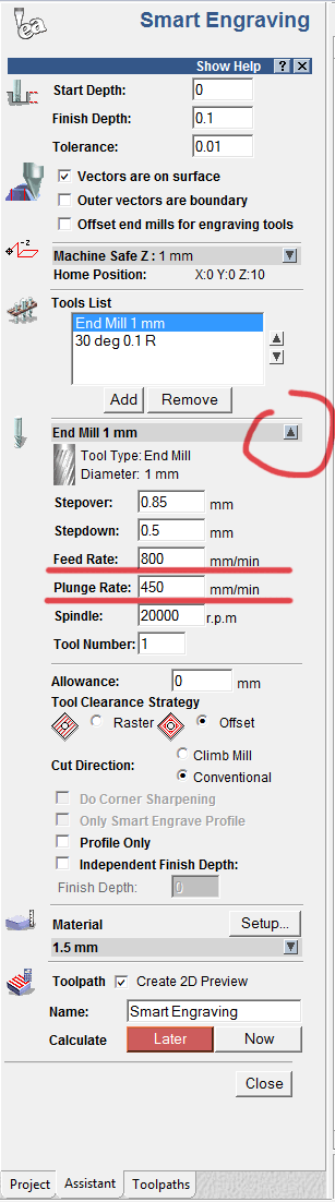

В Арткам Скорость можно настроить для каждого инструмента, как скорость подачи, так и скорость погружения в материал.
Только нужно быть внимательным и посмотреть, в каких единицах задается скорость. Обычно скорость задают в миллиметрах в минуту.

Так же после того, как инструмент выбран для расчета траектории - можно нажать на треугольничек справа и развернуть параметры инструмента,
там можно откорректориовать скорость, заданную по умолчанию так, как нужно (при этом не изменяются настройки инструмента по умолчанию):

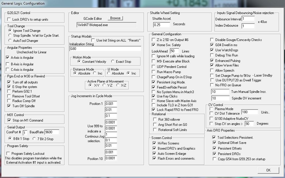

Никак не могу найти в Mach3 где открывается окно как на рисунке во вложении, подскажите.

2cme писал(а):Никак не могу найти в Mach3 где открывается окно как на рисунке во вложении, подскажите.
Config>General Config
