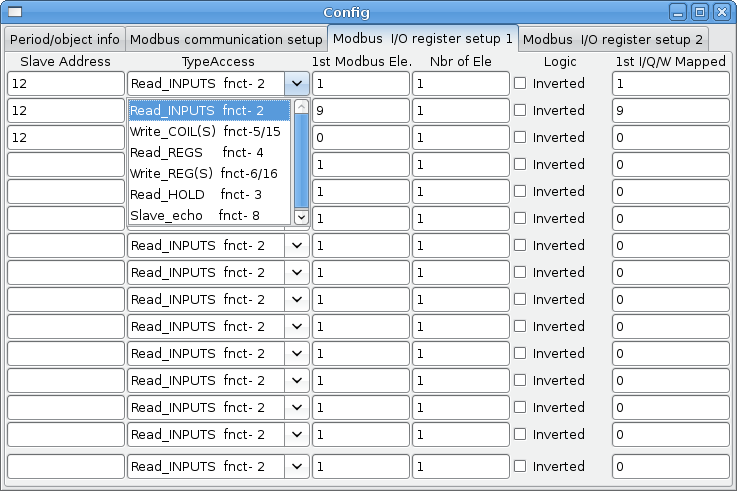

Вопрос... как в LAdder logic правильно назначить выхода/входа в настройке modbus , скриншот которог ты делал?

Именно это и интересует).да. а еще как ты вызвал "Modbus I/O regiser setup 2" у меня лично только один вылезает
А что писаль в Slave address?
" Linux CNC - наше всё"
Re: Модернизация токарного станка
Я не вызывал. Это скриншот из сети...
У меня тоже отображается только один...
А тебе сколько нужно? По идее по последовательному порту можно управлять любым количеством исполнительных устройств... Надо будет это изучить подробнее...

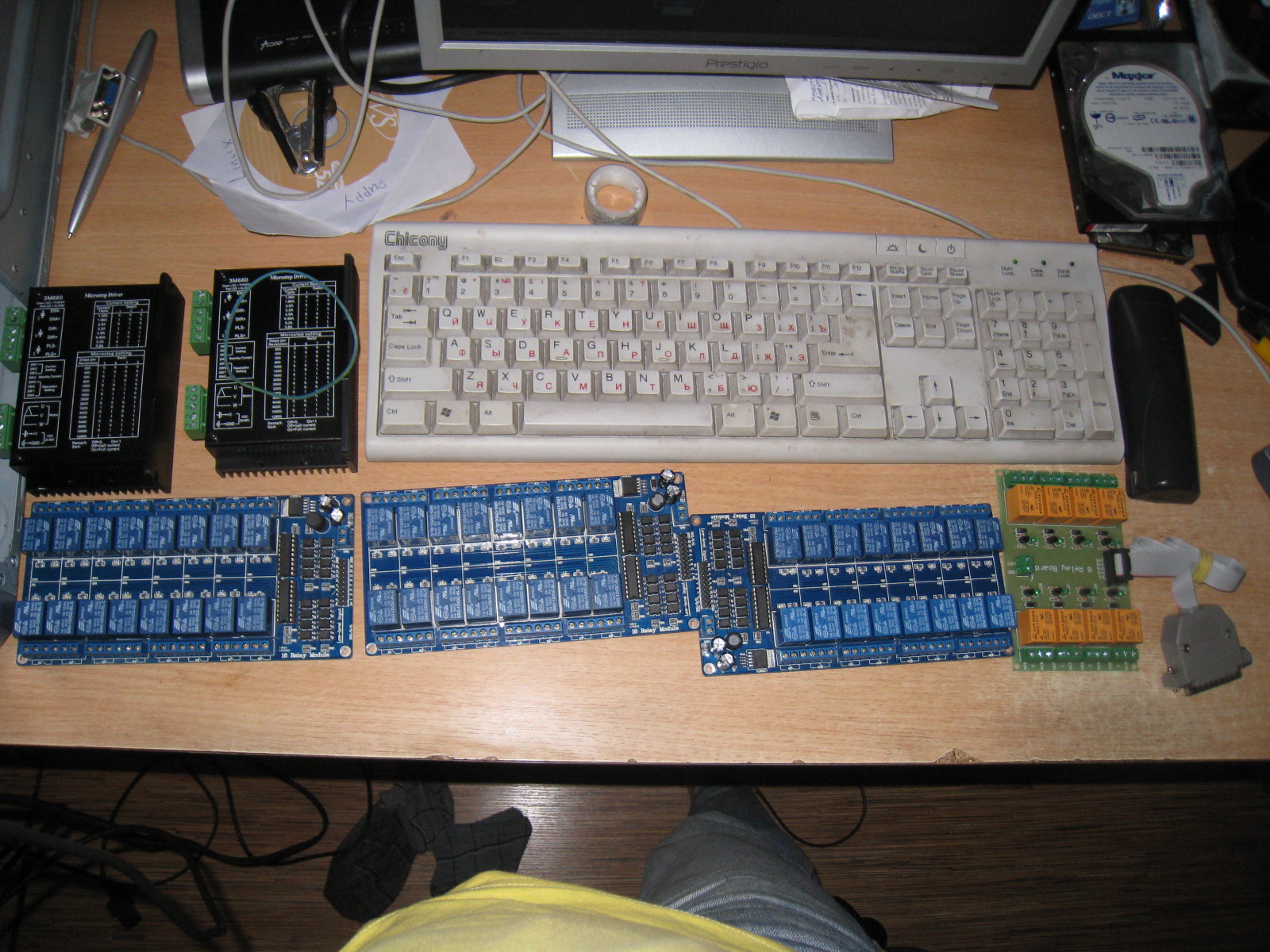

Наконец пришла часть заказанного релейного ужаса)
Итого у меня есть сейчас ! Платы
MESA 7i37-ta
MESA 7i33-ta
блок 16 реле 5V управления 3 шт
болок 8 реле LPT управление
Трехфазный пивод ШД 2шт
На подходе Pure logic
Модуль PLA002mb 1ШТ ук
Модуль PLA001mb 3ШТ ук
PLС4x 1 шт
Пока БОЛЬШОЙ станок приводится в порядок по механике, гиравлике итд. ( подербанили его немного за 5 лет простоя) . резко встал вопрос другого токрника..
По меньше))) Одна револьверная голова на 6 инстр. коробка передач, пока неясно как работает) и самозажимной патрон и никакой гидравлики)))
На нем установлены двигатели ШД5.( подключаются либо в треугольник. либо в звезду. Кстати, а что лучше то будет?)
Вопрос.. Для меня Шаговики тема не ясная вообще. Как крутить и что настраивать?
Еще вопрос по LPT. С него можно забрать 5 вольт ? (хочу с 2-х LPT портов забрать сигналы на 16 реле)
Дальше.. как в ladder logic отправить сигнал не на MODBUS а на LPT?
Сколько LPT можно подключить EMC ( мне надобно 3) ( 1 управление движением станка 2 на смену инстр и другую переферию)

Dmaster писал(а):Еще вопрос по LPT. С него можно забрать 5 вольт ? (хочу с 2-х LPT портов забрать сигналы на 16 реле)
Взять-то можно. Но главное этим мать не спалить...И токи там наверное маленькие. а вообще я в электронике :monkey:, меня лучше не слушай :).
Dmaster писал(а):Дальше.. как в ladder logic отправить сигнал не на MODBUS а на LPT?
Даже еще проще! Для всех пинов всех LPT портов есть пины hal parport.x.pin-0xx-(in|out).
Dmaster писал(а):Сколько LPT можно подключить EMC ( мне надобно 3) ( 1 управление движением станка 2 на смену инстр и другую переферию)
3 можно, наверное можно даже больше. Включаются такой строкой: loadrt hal_parport cfg="0x278 0x378 in 0x20A0 out". Можно запустить pncconf и оттуда создать конфиг с несколькими lpt.
Dmaster писал(а):На нем установлены двигатели ШД5.( подключаются либо в треугольник. либо в звезду. Кстати, а что лучше то будет?)Вопрос.. Для меня Шаговики тема не ясная вообще. Как крутить и что настраивать?
А сколько выводов на них? И какие у них остальные ттх?
Управляются через драйвер шагового двигателя + либо контроллер, либо через MESA. В зависимости от максимальной частоты шагов, можно месу не ставить.Т.е. если частота шагов небольшая, то можно и без месы обойтись. Если большая - то лучше поставить MESA, она дает более ровную генерацию импульсов шагов.

По модбас, насколько я понимаю. ВСе выгляди примерно так: в этом окне колонки по порядку:
Slave address - пока не знаю, наверное номер девайса.
Type\access - что будем делать, читать, писать или читать \ писать несколько элементов
1st Modbus element - номер первого элемента для функции
Nbr of the ele - количество элементов
Logic - наверное, просто invert для логических элементов. Т.е. выбор того, что считать за true 1 или 0.
1st I\Q\W Mapped - номер первого элемента из символов для операции. Т.е. если мы читаем 5 элементов, и это поле равно 5, то %i5,%i6,...,%i9 будут содержать данные с модбаса.
Чтобы получить вторую страницу, нужно при загрузке добавть параметр --modmaster.
Вот тут большой хелп, но на английском, сейчас к сожалению практическинетвременина перевод. http://linuxcnc.org/docs/html/ladder_cl ... html#r1_10
Config-io.png (3899 просмотров) <a class='original' href='./download/file.php?id=2071&mode=view' target=_blank>Загрузить оригинал (73.68 КБ)</a>

Ты должен запустить Ladder, потом настроить MODBUS, порт и прочее. Потом открыть таблицу настоек Modbus I/o register setup 1, в ней создать правило
Write_COIL(S), 1st modbus element = 1, No of elements = 1, 1st I/Q/W mapped 1. Потом в %Q1 в ladder нужно подать 1-цу и посмотреть щелкнет или нет.

Nick писал(а):Write_COIL(S), 1st modbus element = 1, No of elements = 1, 1st I/Q/W mapped 1
это уж выполню без проблем но!
у меня последний столбик идет "1st mapped " а не "1st I/Q/W mapped". фигня но лучше уточню.

Лучше всего добавить в схеме вывод ----(%Q1)-- и на него подать 1-ку.

В настройках поставь Write Coils From = %Q
