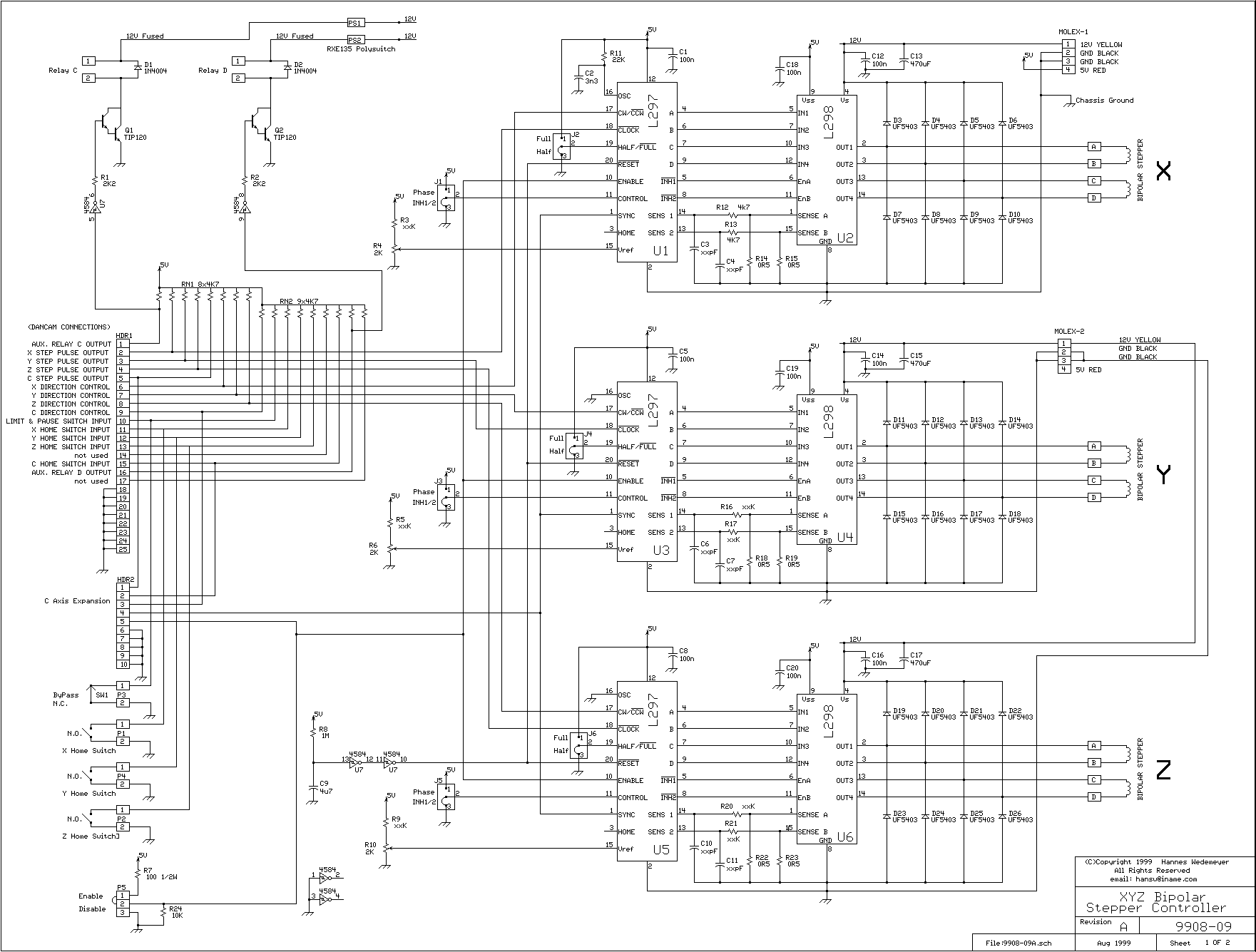

вот схемка похожая и внутрености
attachment.jpg (11003 просмотра) <a class='original' href='./download/file.php?id=16218&mode=view' target=_blank>Загрузить оригинал (78.77 КБ)</a>
3f1b7f2d63c7.gif (11003 просмотра) <a class='original' href='./download/file.php?id=16219&mode=view' target=_blank>Загрузить оригинал (57.6 КБ)</a>
SAM_0175.JPG (11003 просмотра) <a class='original' href='./download/file.php?id=16220&mode=view' target=_blank>Загрузить оригинал (3.04 МБ)</a>

Не, схема не похожая, особенно вторая.
За внутренности - спасибо. Но они у всех очень похожи. Разве что тут 2 конденсатора и 4 токоизмеряющих резистора.
Больше интересует - как они в деле. Насколько я понял - не очень.
