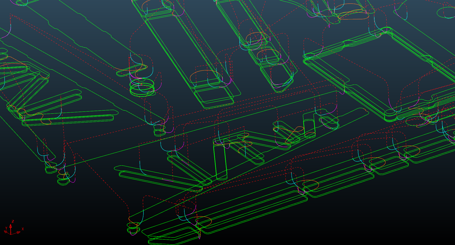

Вот, например, как изящно он строит траекторию черновой выборки:
Казалось бы - простейшая траектория, но станок ее проходит очень быстро и плавно, и при этом отсутствуют перепады нагрузки на инструмент, и геометрия выдерживается абсолютно точно.

Траектория вот для этих деталей.

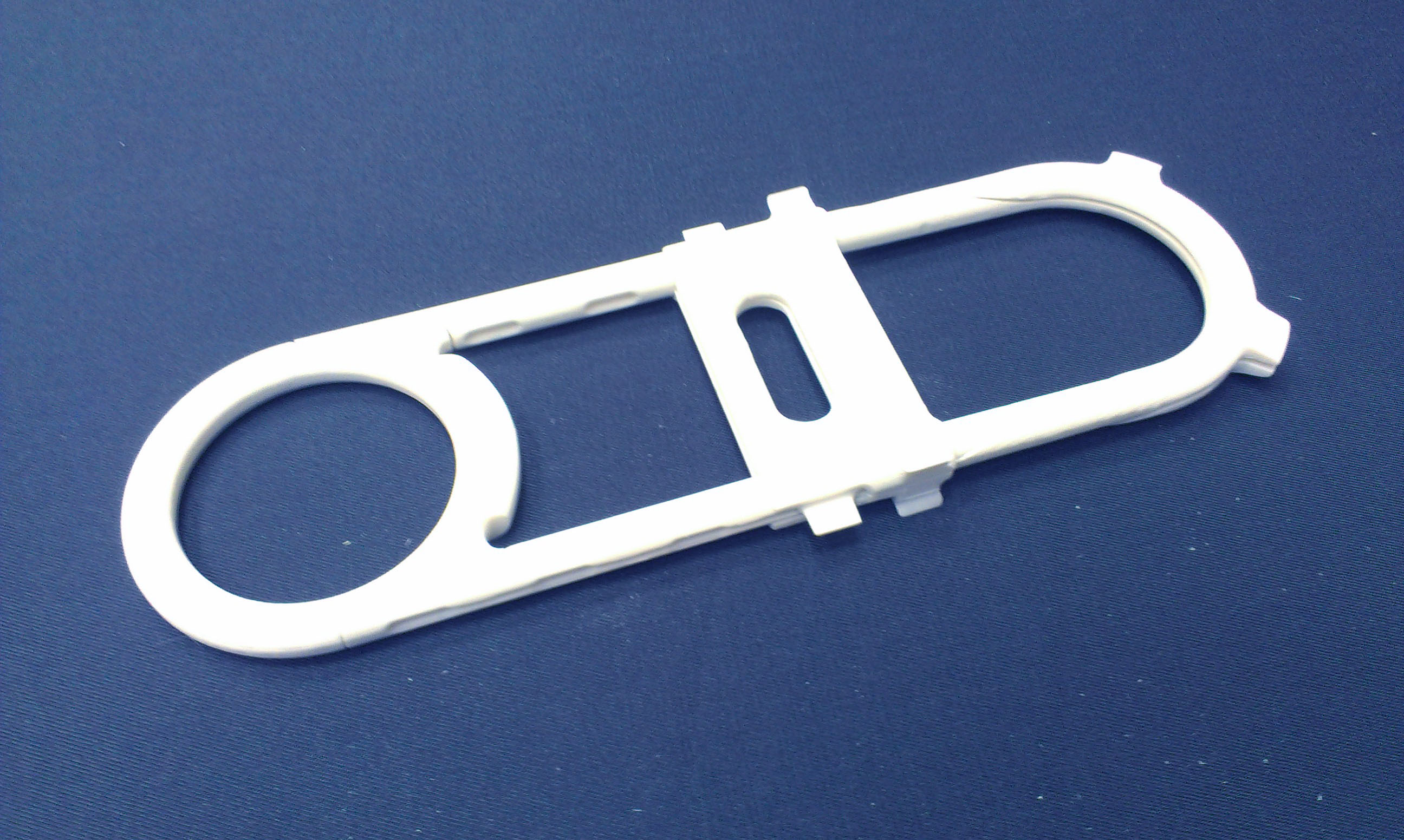

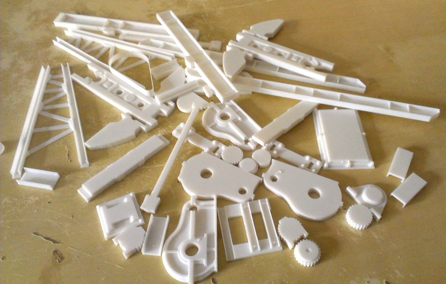

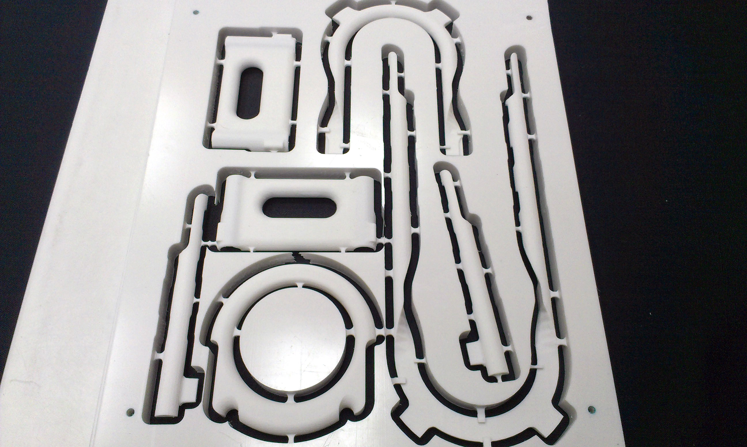

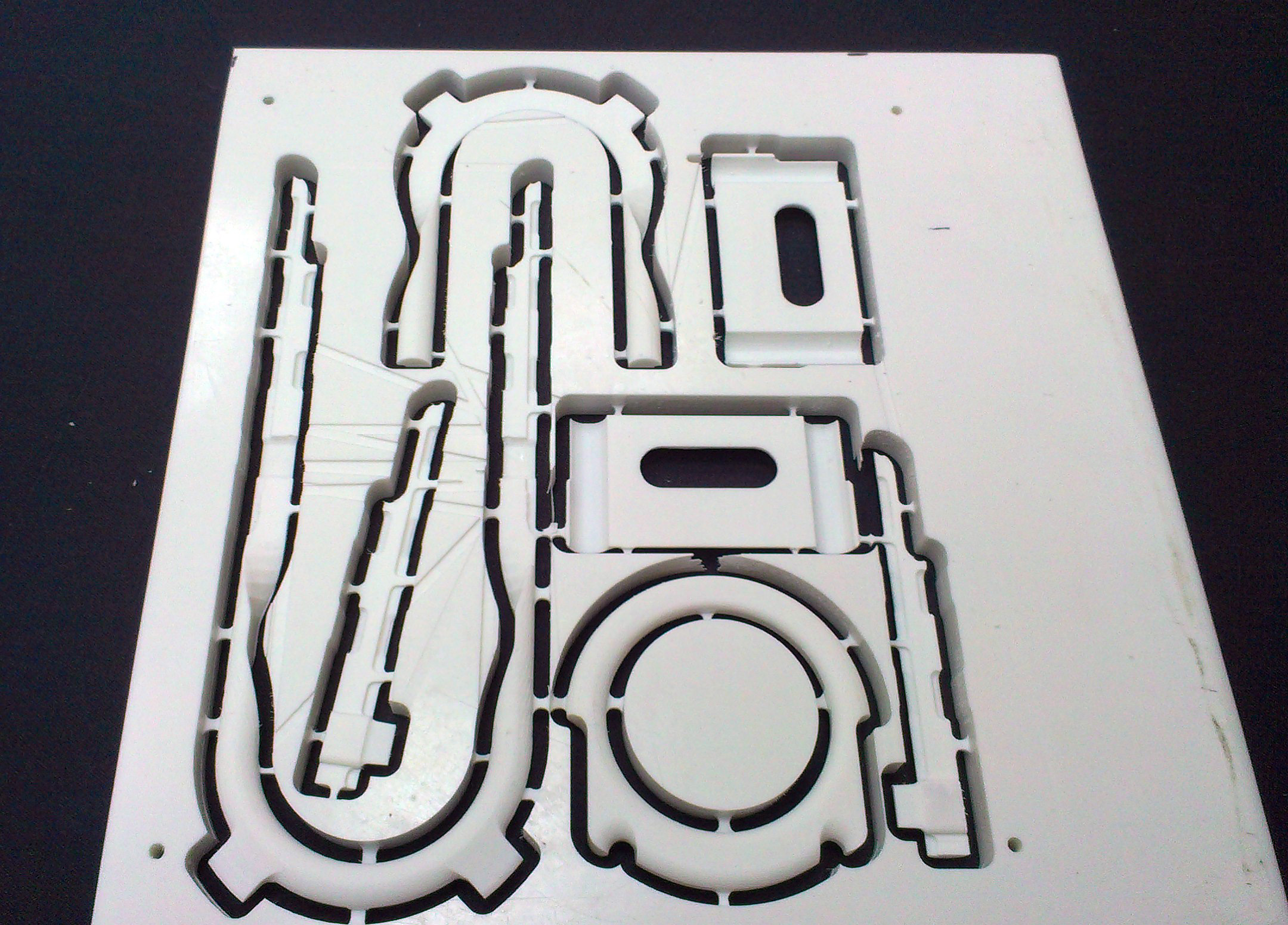

Вот, вроде бы - простейшая обработка рельефа растром, а в отличии от других программ - PowerMill наклонные плоскости обрабатывает плоской фрезой двигаясь не горизонтально, а по уклону (как если бы капли воды стекали), при чем разбивает всю деталь на проходы под соответствующим углом, и получается, что плоской фрезой можно довольно быстро получить результат лучше чем шаровой.

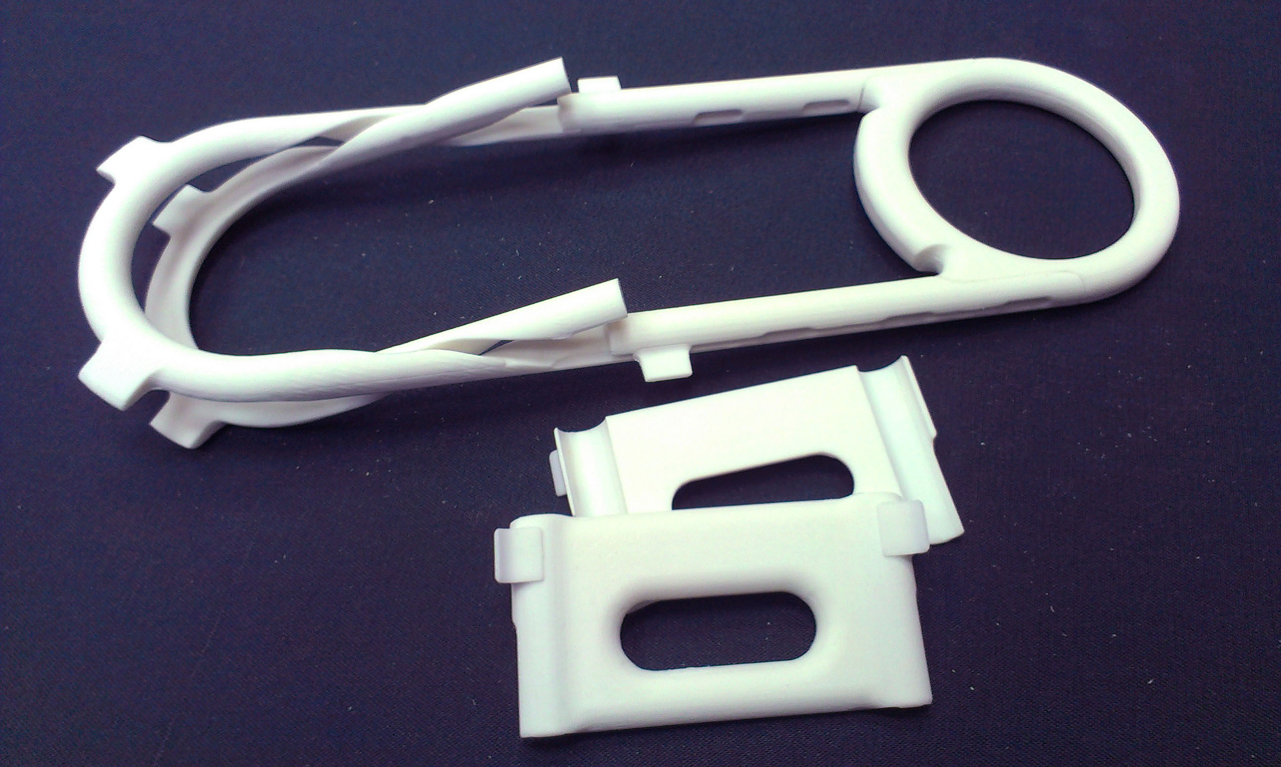

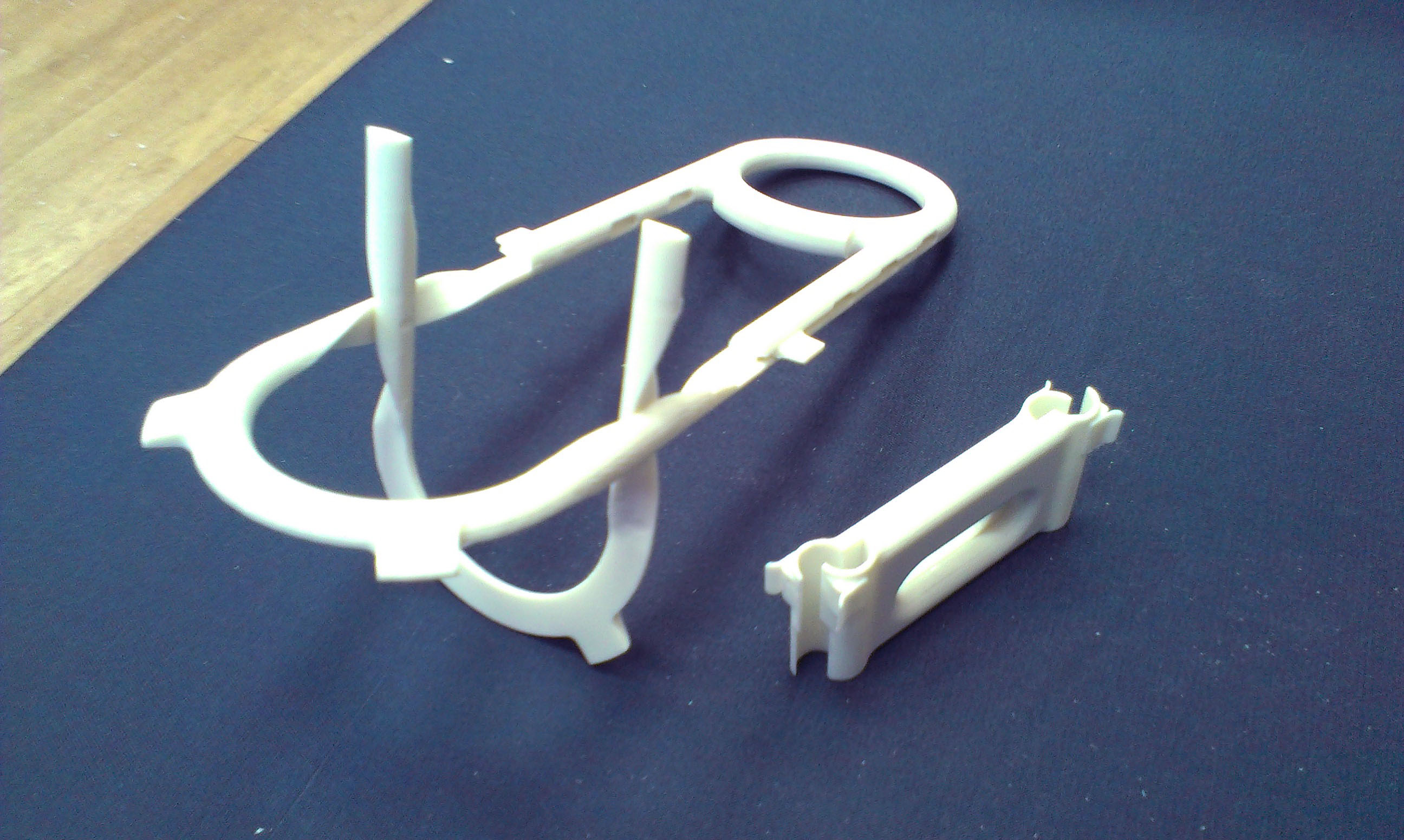

Вот, например, детали, которые я плоской 3 мм фрезой вырезал от начала и до конца:
1 - черновая обработка (выборка). 2 - чистовая обработка растром в соответствии с направлением уклона.
IMAG0648.jpg (21330 просмотров) <a class='original' href='./download/file.php?id=16188&mode=view' target=_blank>Загрузить оригинал (913.77 КБ)</a>
IMAG06482.jpg (21330 просмотров) <a class='original' href='./download/file.php?id=16192&mode=view' target=_blank>Загрузить оригинал (831.67 КБ)</a>
IMAG0649.jpg (21330 просмотров) <a class='original' href='./download/file.php?id=16189&mode=view' target=_blank>Загрузить оригинал (582.94 КБ)</a>
IMAG0650.jpg (21330 просмотров) <a class='original' href='./download/file.php?id=16190&mode=view' target=_blank>Загрузить оригинал (520.66 КБ)</a>
IMAG0651.jpg (21330 просмотров) <a class='original' href='./download/file.php?id=16191&mode=view' target=_blank>Загрузить оригинал (491.22 КБ)</a>

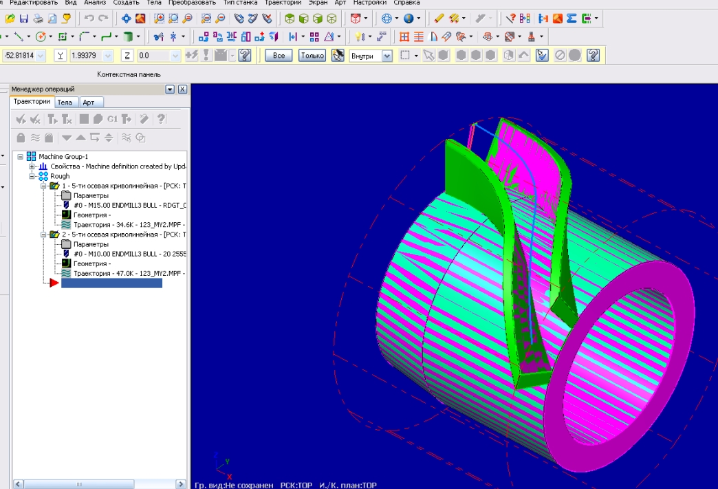

По быстренькому взял какую то "фиговину" и просимулировал 5-ти осевую обработку.
https://www.youtube.com/watch?v=N5ozt3w2NDw
