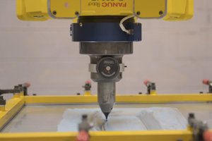

d3133963144046060067ec9fab2b0b23.jpg (12564 просмотра) <a class='original' href='./download/file.php?id=16183&sid=ce382463dff812cd09d361b4d2344f62&mode=view' target=_blank>Загрузить оригинал (86.65 КБ)</a>
Позволяет за считанные часы формовать корпус прототипа автомобиля. Без штампов и прессов.

Вообще-то технология известная http://en.wikipedia.org/wiki/Incremental_sheet_forming
Красиво. Но не совсем ясно, почему именно гексаподы. Для понтов, наверное.
Re: Ford с FANUC новая технология формования
Давно известная технология. Есть фирмы кто выпускает такие станки.
PKM писал(а):Красиво. Но не совсем ясно, почему именно гексаподы. Для понтов, наверное.
Проще обеспечить жёсткость в вертикальном направлении.
