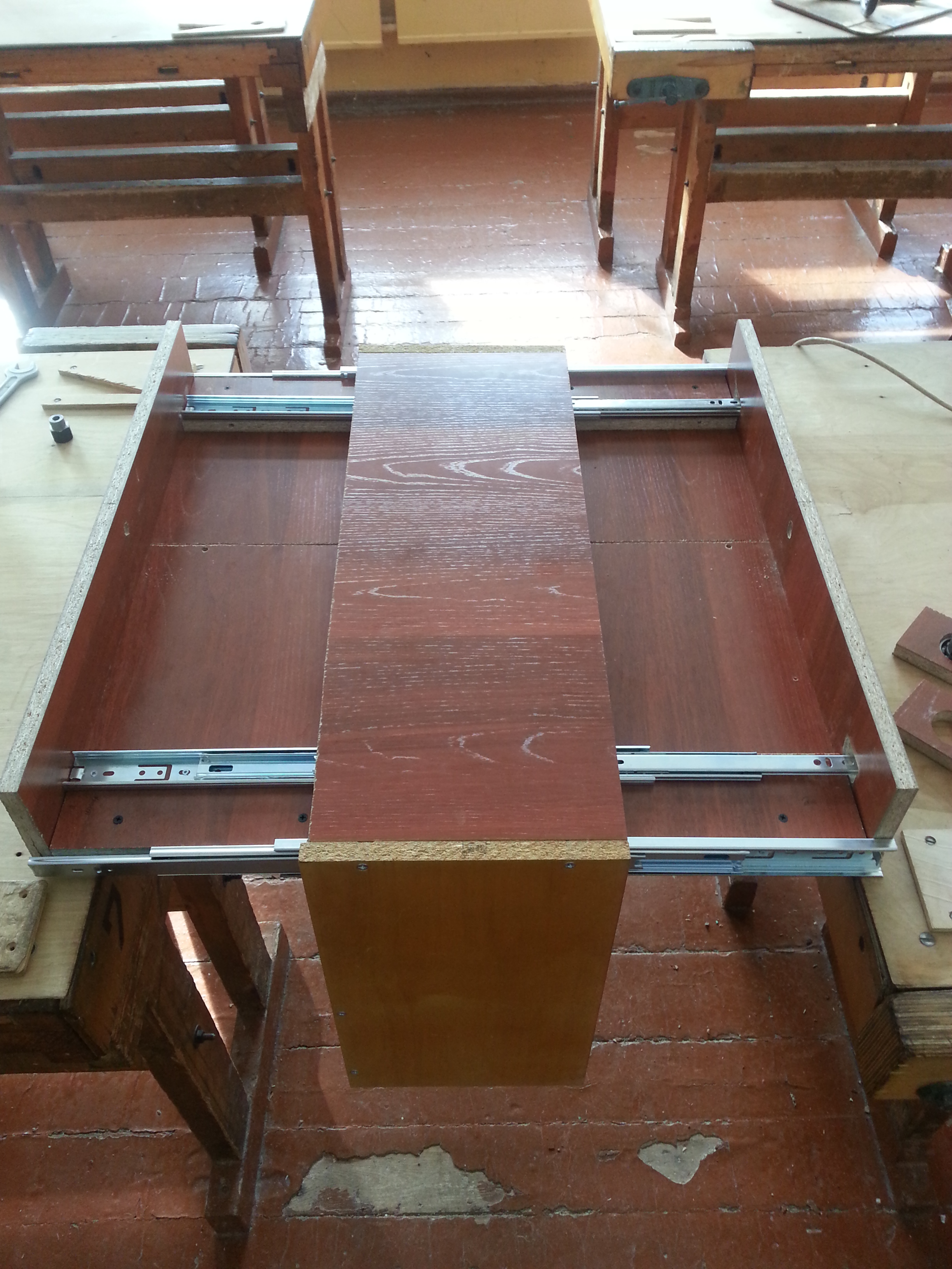

Идеей создания станочка для хобби витала в голове давно. Перечитал пол интернета, пересмотрел еще столько же видео и решился.

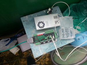

По случаю были заказаны в перулоджике контроллер plc300b, 4 шаговых двигателя, дополнительный драйвер для 4-го двигателя, и 4 датчика home. (стоимость не скажу т.к. комплект достался даром)
Первый станок создается с целью понять как это все работает и научиться работать с кучей софта.
А теперь начинаем.
В Марте выдался мне отпуск на 2 недели, из которых 3 дня удалось урвать у семьи на собственно говоря сборку.
Чертежей не делал, все собирается по ходу действия. Бюджет минимален, все узлы и агрегаты изготавливаются из того, что есть под рукой или осталось от ремонта в квартире.
Работы проводил с кабинете технологии местной школы (договорился с учителем).
Загрузил весь инструмент и материалы в багажник машины и отправился в путь.
Небольшой фото отчет о проделанной работе.
вид на данный момент (5208 просмотров) <a class='original' href='./download/file.php?id=13227&mode=view' target=_blank>Загрузить оригинал (2.28 МБ)</a>

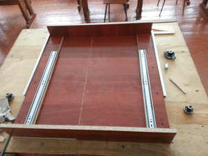

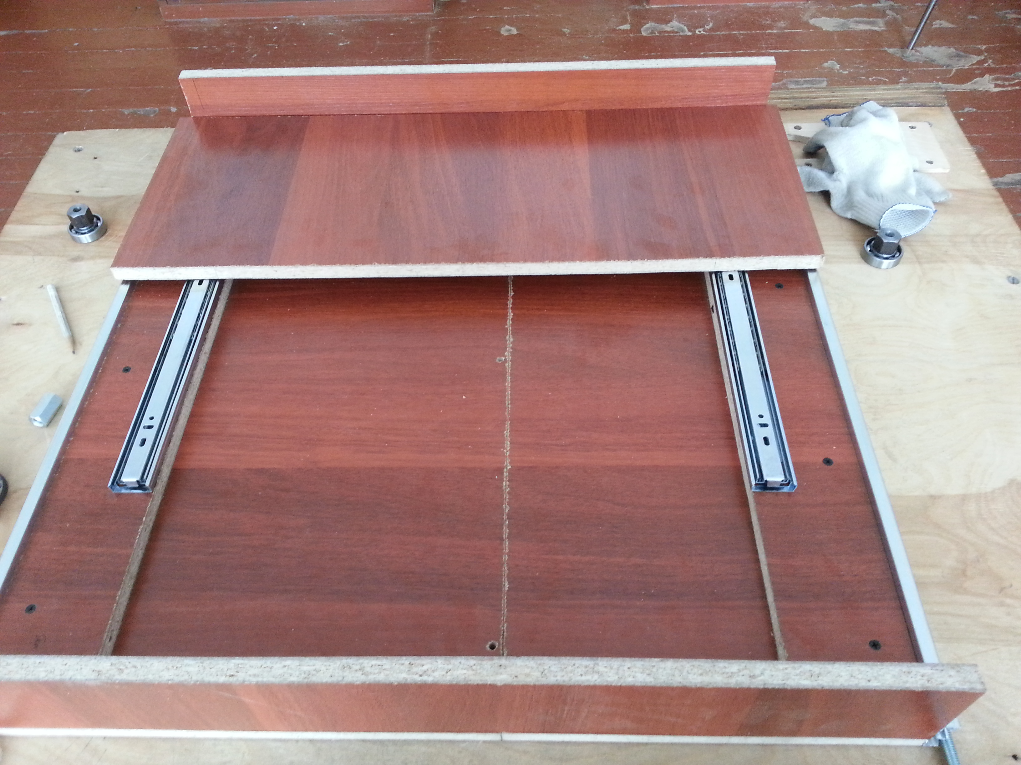

4 мебельные направляющие (5208 просмотров) <a class='original' href='./download/file.php?id=13228&mode=view' target=_blank>Загрузить оригинал (1.94 МБ)</a>
2013-03-14 11.50.57.jpg (5208 просмотров) <a class='original' href='./download/file.php?id=13229&mode=view' target=_blank>Загрузить оригинал (2.24 МБ)</a>

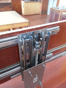

основание оси Y (5208 просмотров) <a class='original' href='./download/file.php?id=13230&mode=view' target=_blank>Загрузить оригинал (2.12 МБ)</a>
основание оси Y

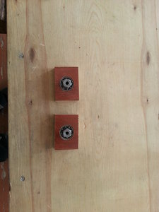

запресовал подшипники в ЛДСП (5208 просмотров) <a class='original' href='./download/file.php?id=13231&mode=view' target=_blank>Загрузить оригинал (1.9 МБ)</a>
вид снизу без ходового винта (5208 просмотров) <a class='original' href='./download/file.php?id=13232&mode=view' target=_blank>Загрузить оригинал (2.01 МБ)</a>
вид на данный момент (5208 просмотров) <a class='original' href='./download/file.php?id=13233&mode=view' target=_blank>Загрузить оригинал (2.18 МБ)</a>

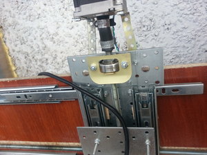

подшипник ходового винта по X (5208 просмотров) <a class='original' href='./download/file.php?id=13234&mode=view' target=_blank>Загрузить оригинал (2.15 МБ)</a>
Re: Я его создала из того, что было... или Помошник, Часть 1
Круто! (серьезно).
Так быстро слепить из того что реально достать, и при этом с первого раза учесть многие важные моменты... Это надо голову на плечах иметь!
Портал крепится к столу, что значительно жестче, чем "висячий стол".
Направляющие движения портала установлены горизонтально и вертикально.
Двойная нижняя направляющая для движения каретки шпинделя.
Работать будет! но шуму создаст...

ну шум меня мало волнует. работать в гараже будет. как доделаю, выложу видео. в идеале на нем хочу из фанеры уже более симпатичный сделать.
Я тоже начинал с чего-то подобного. Но вывод был однозначный - мебельные направляющие сильно люфтят. На них такой упругий люфт. Хотя у меня они были потоньше...
Если зафиксировать ос X выдвинуть по максимуму Z и подергать за нее вдоль X насколько будет отклоняться?
Что планируешь на нм делать, помимо набора опыта?
ЗЫ А что это там на фоне стоит, никак парты? :)

Nick писал(а):Если зафиксировать ос X выдвинуть по максимуму Z и подергать за нее вдоль X насколько будет отклоняться?
После сборки проверял. При максимальном выдвижении Z люфт примерно 1-2 мм, но по факту такого выдвижения не будет.
Nick писал(а):Что планируешь на нм делать, помимо набора опыта?
Скажем так, сейчас на первом плане именно опыт, ну и когда подшипники придут, в качестве плацдарма для опытов и модернизаций.
В любом случае - это работа с фанерой и ЛДСП.

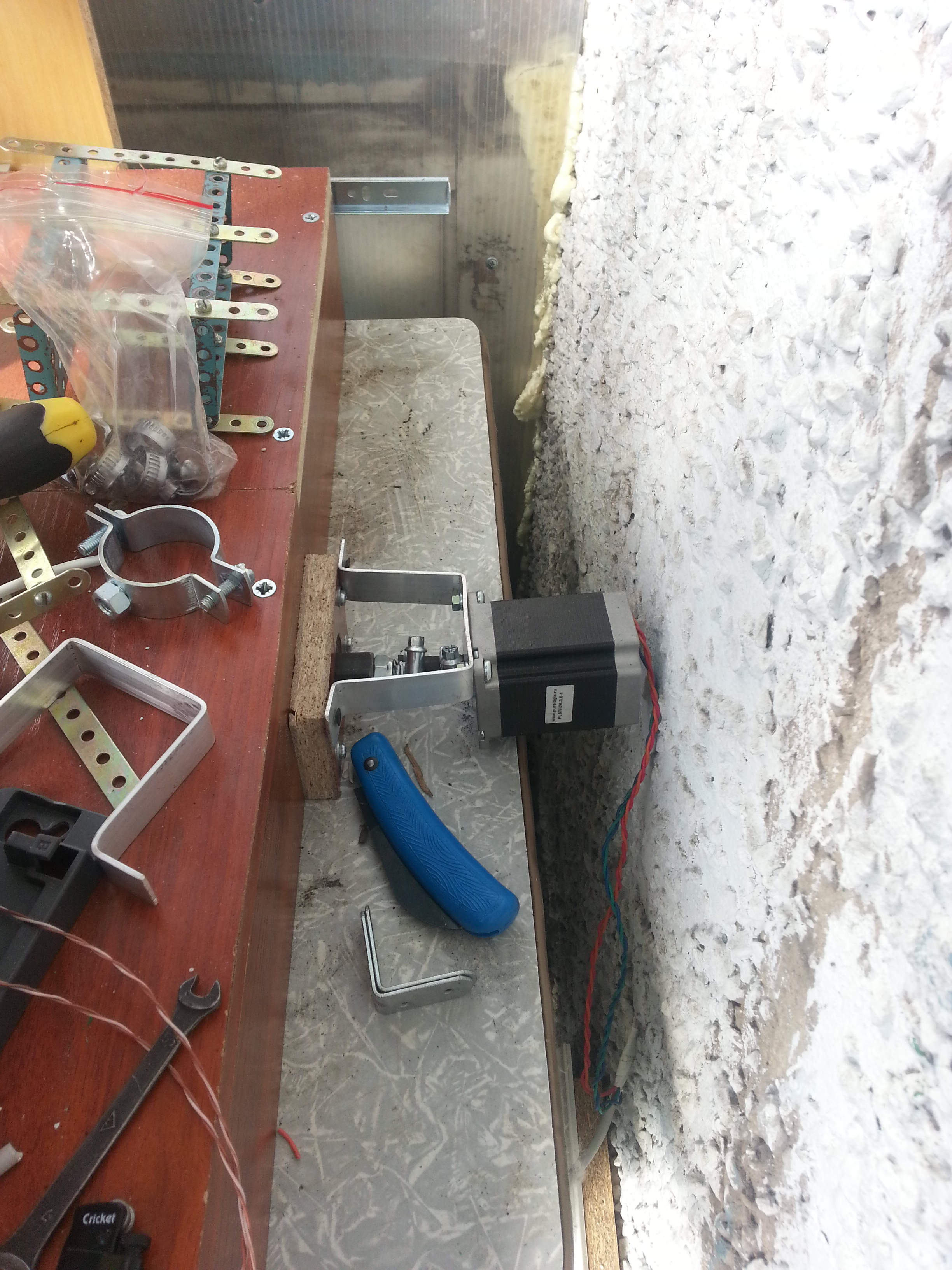

Жизнь внесла свои коррективы и пришлось расположиться дома на балконе, а не как планировалось, а гараже.
И так приступим.

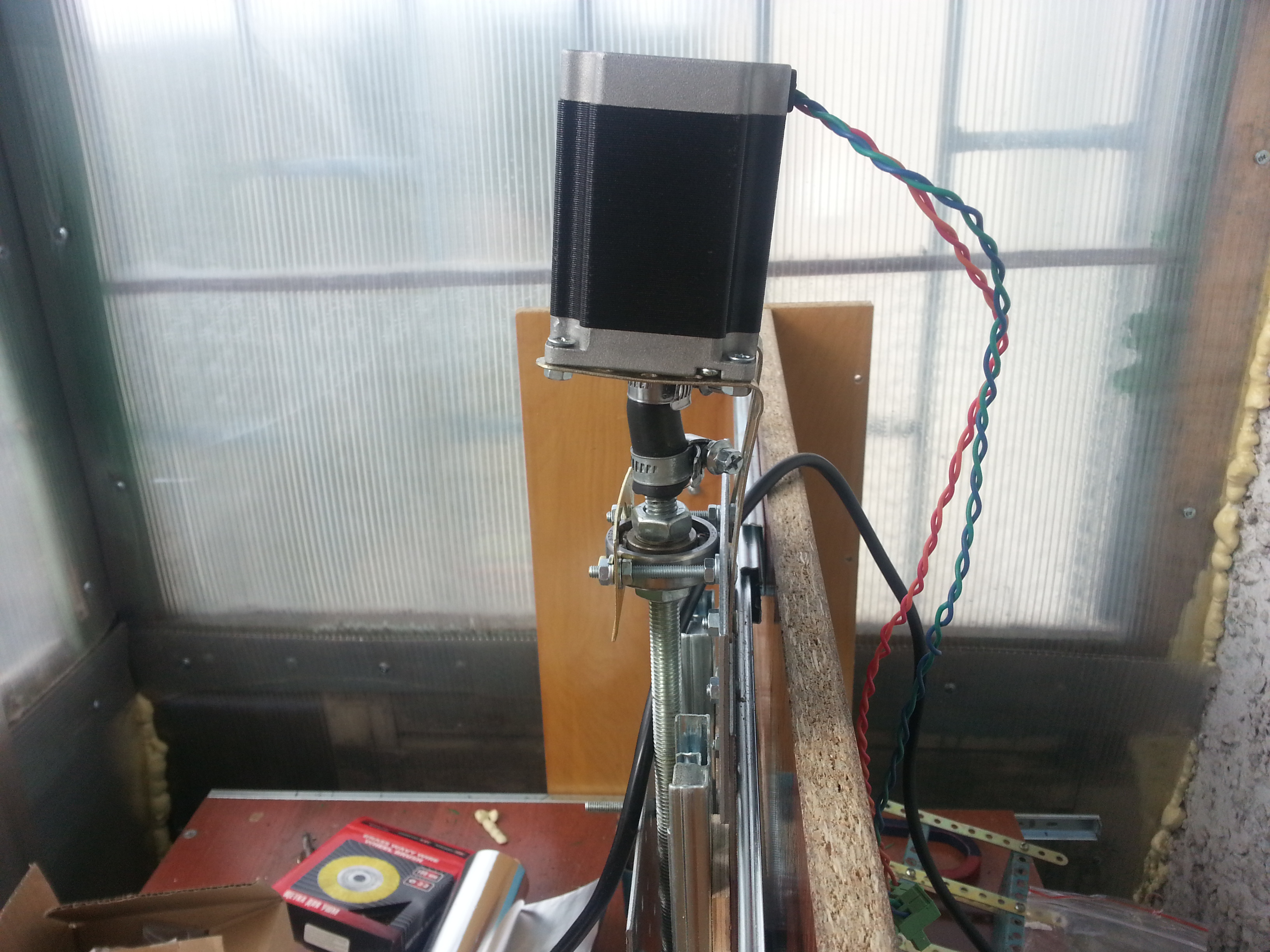

Собственно станок запущен, и даже как-то работает. В качестве рабочего инструмента пока маркер, но для меня и это уже прорыв.
Выводы после сборки и пробного запуска:
- мебельные направляющие, как и предполагалось изначально - полная лажа;
- станок работает, выполняет команды и это гуд.
Планы на ближайшее будущее:
- попробовать порезать фанеру;
- модернизация, модернизация и еще раз модернизация...
Итоги:
- создано устройство, которое теперь можно модернизировать (возможно проще сделать заново и с 0);
- самое важное - мне понравилось;
- жена заинтересовалась возможностями и уже сделала пред заказ на всякие штуки для себя;
Концепция станка думаю сильно не изменится, как всегда все делается из того, что есть под рукой, если чего-то нет покупается за небольшие деньги.
В планах на обозримое будущее:
- окультуривание крепления двигателей;
- замена мебельных направляющих на конструкцию с алюминиевыми направляющими и подшипниками;
- прочее.
P.S. Оценивайте, комментируйте. Сильно не пинайте.

Контроллер PLC330B (4975 просмотров) <a class='original' href='./download/file.php?id=15497&mode=view' target=_blank>Загрузить оригинал (2.61 МБ)</a>
Контроллер PLC330B

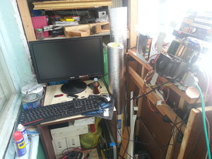

Собранный из остатков комп для станка. (4975 просмотров) <a class='original' href='./download/file.php?id=15498&mode=view' target=_blank>Загрузить оригинал (2.05 МБ)</a>
&quot;Рабочее место оператора&quot; ))) (4975 просмотров) <a class='original' href='./download/file.php?id=15500&mode=view' target=_blank>Загрузить оригинал (2.06 МБ)</a>
"Рабочее место оператора" )))

Смазать бы механизмы все, ато скрипит и трётся бедненький :)
Насчёт мебельных это вы правильно сказали. Я когда проект к своему аппарату делал, то сразу решил, что делать надо из стали и как можно больше варить сваркой, а не прикручивать (поэтому и собираю его уже пол года :D )...
Ускорение думаю можно больше поставить, он у вас и весит не много, и на винтовой передаче да и движки не слабые вроде (кстати, что за модель?)
Для чего использовать то планируете станок? Ато мой уже тоже на подходе, думаю теперь чем его занять можно будет.... :roll:
isx писал(а): что делать надо из стали и как можно больше варить сваркой, а не прикручивать
так лучше ведет станок :)

isx писал(а):Смазать бы механизмы все, ато скрипит и трётся бедненький
Это был действительно первый запуск, уже все смазано )))
движки PL57H76-3.0
цель постройки: работа с фанерой и ЛДСП

1. как и предполагалось - мебельные направляющие - полное Г.
2. отсутствует жесткость по оси Z вообще.
