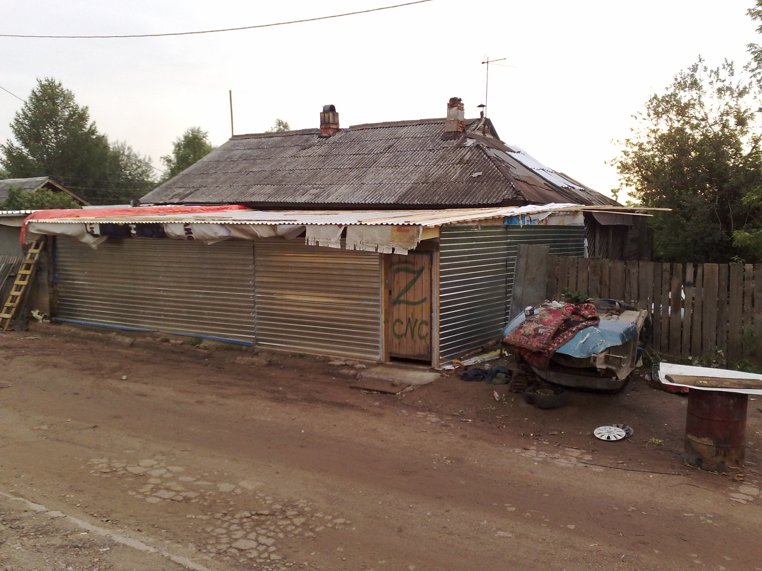

вотт цех с наружи почти готов . , сегодня прошо тест на текучесть . был сильный дождь гроза и ветер.
с нутри осталось отделать. и на неделе переносить станок будем.
и все это для станка делается.

ЗЫ Мaster, а чего окошки в мастерской не сделал?
