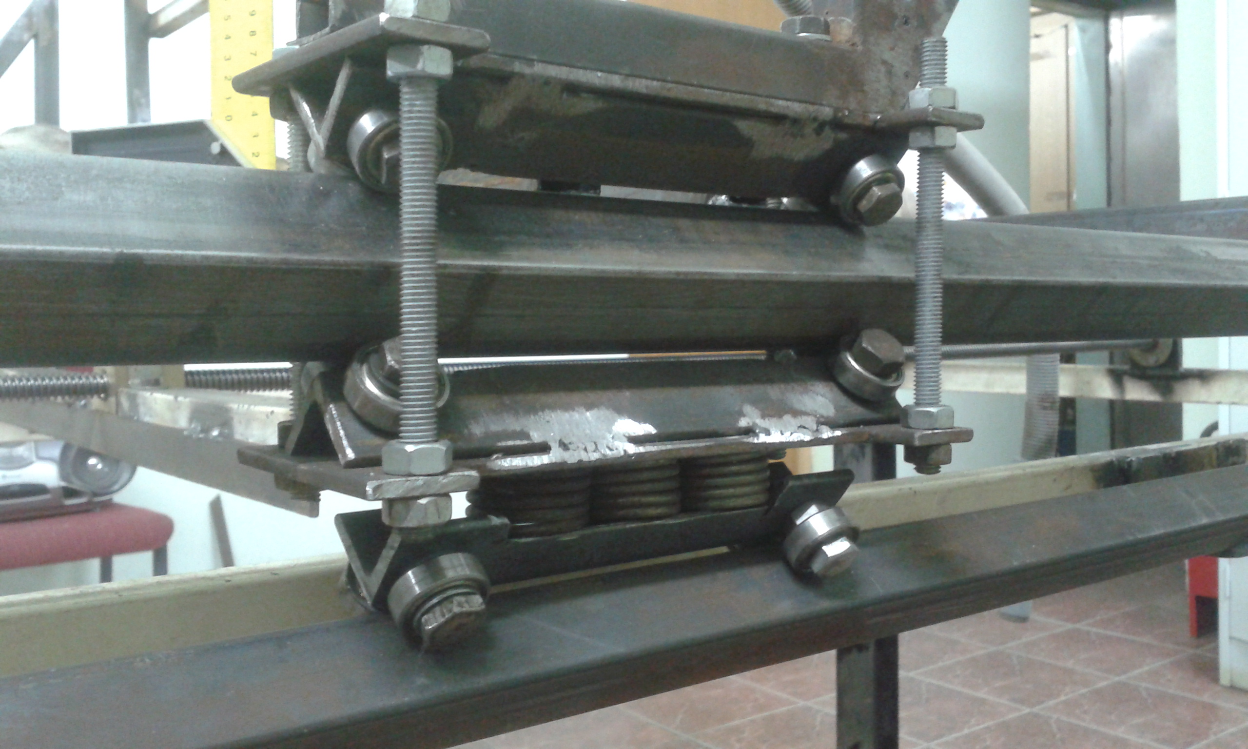

по жесткости как получается. попробуйте повесить шпиндель и постучать ладошкой по шпинделю и по боковине портала
будет гасить колебания?
не думали привязать нижнюю направляющую икс к столу должно прибавить жесткости :thinking:

vovafed писал(а):не думали привязать нижнюю направляющую икс к столу должно прибавить жесткости
думал. еще не доделал крепление кареток к нижней направляющей. Пока писал придумал поставить мощные пружины между самой нижней и средней кареткой!

может винтами лучше прижимать направляющую к каретке

места между каретками мало. две гайкина 8 не влязят.

Поставил пружины и приварил нижние направляющие через уголок к станине. Стало меньше прогибаться. Практически не заметно на глаз. Померить пока нечем. Подскажите как сделать заднюю бабку, есть пара упорных подшипников с внутренним диаметром 20 мм.
