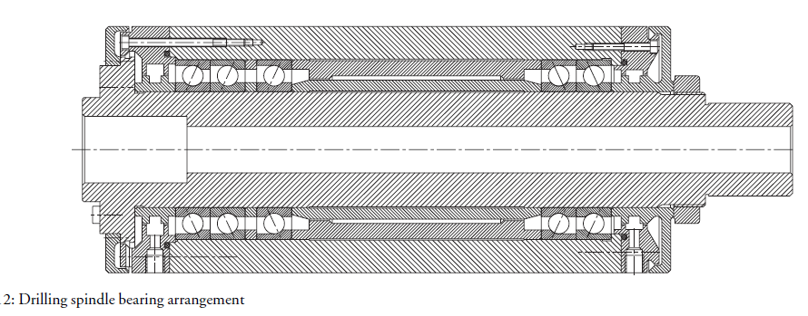

Примеров шпинделей в интернете полным полно. Мне попадались с тремя упорными подшипниками:
1.PNG (2275 просмотров) <a class='original' href='./download/file.php?id=16098&mode=view' target=_blank>Загрузить оригинал (58.51 КБ)</a>
2.PNG (2275 просмотров) <a class='original' href='./download/file.php?id=16099&mode=view' target=_blank>Загрузить оригинал (49.65 КБ)</a>
3.PNG (2275 просмотров) <a class='original' href='./download/file.php?id=16100&mode=view' target=_blank>Загрузить оригинал (66.91 КБ)</a>
4.PNG (2275 просмотров) <a class='original' href='./download/file.php?id=16101&mode=view' target=_blank>Загрузить оригинал (54.6 КБ)</a>
Почему радиально-упорные сзади:
+ Роликовый подшипник воспринимает большие радиальные нагрузки и имеет большую грузоподъемность + его преднатяг можно увеличить затянув на конус.
+ Если положить что вал шпинделя абсолютно упругий и неразделим с оправкой, то вал будет качаться на оси переднего подшипника, а этот перекос будут компенсировать задние.
- При термическом расширении может сказываться на чистоте поверхности, но сдается мне, что это не самое страшное в данном мероприятии.
На заднем конце подшипники будут поджиматься гайкой, думаю, что не будет проблем с тем что осевая нагрузка передается через весь вал, при том, что длина там всего 120 мм от конуса до первого подшипника, а диаметр вала 40 мм - а это всего 1 к 3. Сомневаюсь что будет какой-то значительный прогиб вала, ведь даже токарить заготовки с таким соотношением длины и диаметра можно не подпирая задний конец.
Кстати у Решетова есть мой шпиндель, только без третьего радиально-упорного.
На переднем подшипнике нужно подпирать внешнюю обойму или нет?

sr480 писал(а):Мне попадались с тремя упорными подшипниками
Прошу обратить внимание - все упорные спереди. Просто неправильно осевую нагрузку пускать через все тело шпинделя. Тепловая деформация увеличивается, жесткость уменьшается, устойчивость ухудшается и т.д.
Ставят вперед роликовый двухрядный и рядом упорный или пара радиально-упорных. Либо по два радиально-упорных спереди и сзади, либо спереди 3 сзади 2.
sr480 писал(а):термическом расширении может сказываться на чистоте поверхности, но сдается мне, что это не самое страшное в данном мероприятии
И размер будет плавать. В маленьком шпинделе это не так заметно, но все же.
sr480 писал(а):На переднем подшипнике нужно подпирать внешнюю обойму или нет?
В твоей конструкции естественно не нужно, т.к. заклинит. А вообще всегда передний упирается.
sr480 писал(а):Еще смущает очень тонкая стенка вала в месте посадки зандих подшипников 3,5 мм или нормально?
Вот-вот.
sr480 писал(а):не будет он так сильно греться
Конечно, 75 градусов - слишком большой нагрев. Но на пару соток точно удлинится.
Я не могу утверждать, что шпиндель будет неработоспособным, но по сумме перечисленных факторов считаю конструкцию неудачной.
Кстати, первый вариант хоть и с теми же недостатками, но смотрелся более гармонично по размерам передней части шпинделя, соотношению размеров подшипников.

Первый? Этот чтоли?
1.JPG (2262 просмотра) <a class='original' href='./download/file.php?id=16102&mode=view' target=_blank>Загрузить оригинал (123.78 КБ)</a>
Его тоже в пух и прах разнесли, мол нужно роликовый вперед - он лучше радиальные нагрузки воспринимает :D
Возможно я еще откажусь от третьего подшипника сзади. Итак у вала грузоподъемность 120 тонн - думаю для 30 конуса это перебор.
Как пишет Решетов: в передней опоре такой конструкции тепловое выделение 0,5 (т.е. ниже чем в схеме радиально-упорными впереди), но тепловая деформация выше в 3 раза, если прикинуть, что такой шпиндель греется меньше, то и деформироваться будет примерно так же - пока не суть. У aftaeva в шпинделе тоже впереди роликовый, а сзади радиально упорные, но два. И ниче - фрезерует.
А может сдвинуть задние подшипники ближе к переднему? (у aftaeva так)
Хотя где-то читал, что оптимальное расстояние между передней и задней опорой 3 - 3,5 диаметра...

sr480 писал(а):+ Роликовый подшипник воспринимает большие радиальные нагрузки и имеет большую грузоподъемность + его преднатяг можно увеличить затянув на конус.
в моем шпинделе именно так.
sr480 писал(а):На заднем конце подшипники будут поджиматься гайкой, думаю, что не будет проблем с тем что осевая нагрузка передается через весь вал, при том, что длина там всего 120 мм от конуса до первого подшипника, а диаметр вала 40 мм - а это всего 1 к 3.
PKM писал(а):Прошу обратить внимание - все упорные спереди. Просто неправильно осевую нагрузку пускать через все тело шпинделя.
у токарных сделано так же как на моем шпинделе. Спереди роликовый, сзади радиально упорные, а нагрузка идет через весь шпиндель. См. с 1:20
https://www.youtube.com/watch?v=JsgkjflFRY4
Сообщения: 34042
Re: ВСО из полимербетона
sr480 писал(а): У aftaeva в шпинделе тоже впереди роликовый, а сзади радиально упорные, но два. И ниче - фрезерует.
еще как фрезерует. И такая конструкция и у токарных.
sr480 писал(а):А может сдвинуть задние подшипники ближе к переднему? (у aftaeva так)
у меня расстояние между передним(роликовым) и задней парой радиальноупорных примерно 300мм. Так понимаю их специально по дальше разнесли. Толщина стенок вала шпиндели примерно 5мм.
