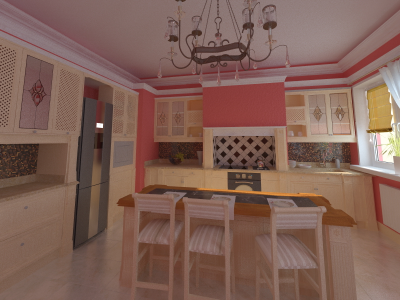

блин вот обидно а я намоделил кухню и вся поликами)а нурбсами вообще не умею
ап.jpg (5377 просмотров) <a class='original' href='./download/file.php?id=16079&mode=view' target=_blank>Загрузить оригинал (418.61 КБ)</a>
хотя )) тут все одни квадраты и прямые, если фигурной фрезой делать детали, филенки там всякие, ну разве что только розетки и на стульях завитки

lexalex83 писал(а):хотя )) тут все одни квадраты и прямые, если фигурной фрезой делать детали, филенки там всякие
Вот, ты уже начинаешь понимать :)
В кривые из полигонов практически не перевести. Проще заново отрисовать, но уже в кривых. Это как растровое изображение в векторное переводить. А на изделии все неточности будут очень хорошо заметны...
