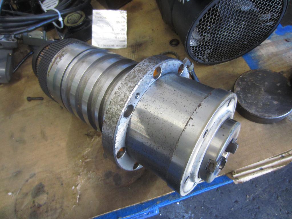

фиговина для измерения http://www.ebay.com/itm/CAT-40-50-Drawb ... 19dee41ac0
Вот тут видно скока пружинок
http://www.ebay.com/itm/MATSUURA-MC-760 ... 19db535827
