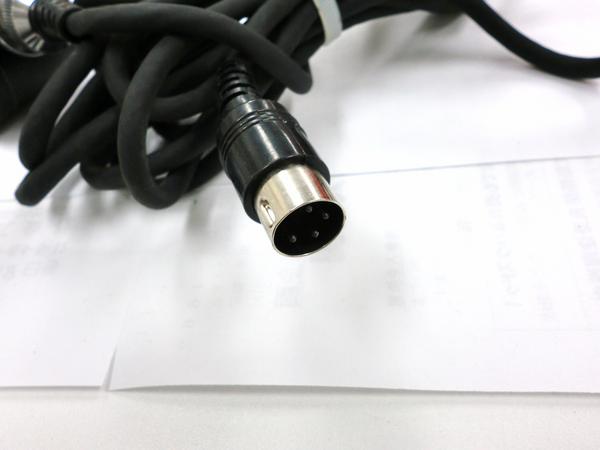

урвал такую штуку, считаю недорого, за полтинег
1.jpg (3230 просмотров) <a class='original' href='./download/file.php?id=15859&mode=view' target=_blank>Загрузить оригинал (28.71 КБ)</a>
2.jpg (3230 просмотров) <a class='original' href='./download/file.php?id=15861&mode=view' target=_blank>Загрузить оригинал (26.35 КБ)</a>
3.jpg (3230 просмотров) <a class='original' href='./download/file.php?id=15862&mode=view' target=_blank>Загрузить оригинал (21.34 КБ)</a>
осталось приудмать как приспособить, поженить с мачем итд, есть идеи ?

разобрал, но чего-то так и не смог уловить сути.
IMG_1731.jpg (3055 просмотров) <a class='original' href='./download/file.php?id=15958&mode=view' target=_blank>Загрузить оригинал (208.9 КБ)</a>
всего 2 провода, один подключен к щюпу (шарику) другой к хвостовику(что в шпиндель вставляеца).
Прицепил тестер, подрыгал шарик, срабатывания нет. Или там както на массу станка еще завязано (иначе зачем провод на хвостовик) чот не пойму совсем ?
Похоже, это контактный датчик касания. Реагирует только на металл (замыкание цепи щуп-деталь-станок-шпиндель-хвостовик датчика). Все пружины - для того, чтобы щуп не ломался и гарантированно возвращался в исходное положение.

тогда ваще непонятно куда егошные провода подключать ? и к детали еще чтоле провод тянуть ? и даже если так всеравно срабатывания нету почемуто...
к двум проводкам подключаешь тестер и отклоняешь щуп смотришь что будет.

так написал же, нет контакта.
прицепил тестер, подрыгал шарик, срабатывания нет.
Он не на отклонение, а просто на касание. На деталь провод тянуть не надо,
при условии, что станок весь металлический. Контакт с деталью обеспечивается через хвостовик датчика и весь станок.

зачем ему тогда своих 2 провода ? ведь если я правильно понял, ты говориш, что етот датчик тоже самое что 1 крокодил на фрезу другой на заготовку ??
и цепь шарик-хвостовик разомкнута изначально и никак не замыкается если подрыгать...

А если один к щупу, второй к контактам разъема и подергать щуп. А, хотя даже щуп не надо трогать, попробуй посмотреть есть ли на каком-то контакте замыкание на щуп...
Хотя там внизу видно три контакта, наверняка там есть что-то на разрыв цепи... Попробуй посмотреть попарно все контакты и их реакцию на отклонение щупа.
именно затем, чтобы к заготовке крокодил не цеплять.
Второй провод идет на хвостовик как раз для того.

уже смотрел, во все возможных комбинациях, реакции нету, напрягает что 1 провод на хвостовик идет, тоесть явно както на станок еще завязано.

если так, то почему нет замыкания ?
Nick писал(а):Хотя там внизу видно три контакта, наверняка там есть что-то на разрыв цепи...
Нет там, похоже, контактов. Это центровочная пружина.
evgenyjp писал(а):если так, то почему нет замыкания ?
между чем и чем? Контакты у датчика замыкаются только через внешнюю цепь.

А корпус из диэлектрика? Есть контакт между щупом и хвостовиком?

между 2мя проводами егошными ?
вот у меня станок запущен, 2 крокодила торчат каторые я на фрезу и заготовку одеваю, куда из прицепить на етот датчик чтоб заработало ?
Nick писал(а):А корпус из диэлектрика? Есть контакт между щупом и хвостовиком?
нет контакта. не всеже корпус из лиминя просто покрашен хорошо, еле процарапался.
Последний раз редактировалось evgenyjp 02 июл 2013, 10:21, всего редактировалось 2 раза.
Nick писал(а):Есть контакт между щупом и хвостовиком?
нет, на этом всё и построено.
Re: Touch probe mitutoyo
evgenyjp писал(а):2 крокодила торчат каторые я на фрезу и заготовку одеваю, куда из прицепить на етот датчик чтоб заработало ?
на контакты разъема датчика. Подключи и попробуй проводком замкнуть хвостовик и щуп.

evgenyjp, фото больше покажи. По фоткам как будто там пьезо есть.
