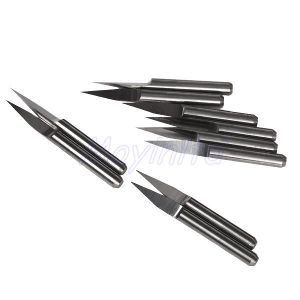

у тебя за пол часа готовая плата, у меня за 10 мин. пачка фрез гравировальных в мусорку - вот так еще уметь фрезеровать нужно :hehehe:
Re: Выбор станка для обработки алюминия и печатных плат
Пачку граверов извел что ли?
Наверное слишком быстро, или станок при движении вибрировал.
Проблем и правда хватает.
Граверы, наверное, китайские, недорогие?
У меня они тоже часто ломаются. При чем даже по полистиролу если резать - один фиг - чуть проглядел и привет.
Вот потому я и хочу высокооборотистый шпиндель купить, чтобы с приемлемой скоростью гравировать.

michael-yurov писал(а):Пачку граверов извел что ли?
как то так выглядели
123.jpg (3169 просмотров) <a class='original' href='./download/file.php?id=15913&mode=view' target=_blank>Загрузить оригинал (25 КБ)</a>
michael-yurov писал(а):Граверы, наверное, китайские, недорогие?
ну да
michael-yurov писал(а):Вот потому я и хочу высокооборотистый шпиндель купить, чтобы с приемлемой скоростью гравировать.
пока скорость/подачу подобрал гравировать уже и нечем :lol:
Сочувствую, быстро ты их.
Я так подачу прикидываю: http://cnc-club.ru/forum/viewtopic.php? ... 514#p72514
Если пятка у гравера 0,2 мм то и подача должна быть около 200 мм/мин при 20 000 об/мин.
А если обороты ниже, то и подача пропорционально ниже.
И китайские фрезы и граверы почему-то хрупкие по сравнению с американскими.
