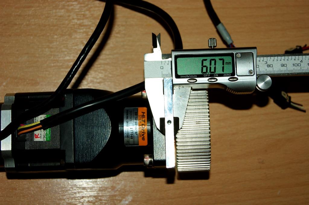

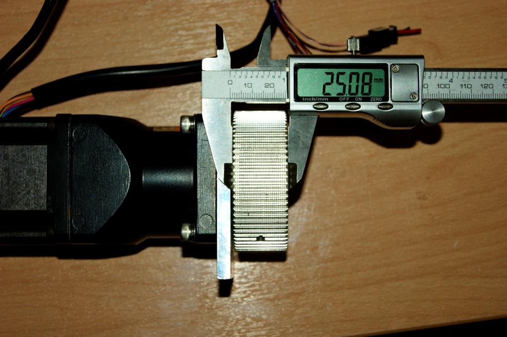

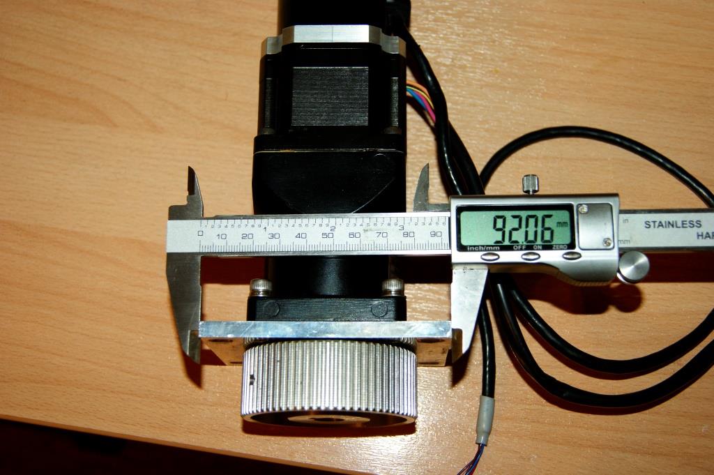

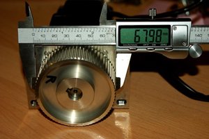

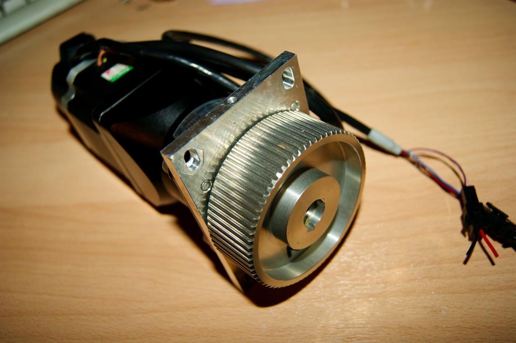

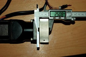

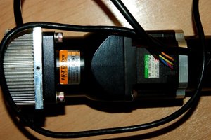

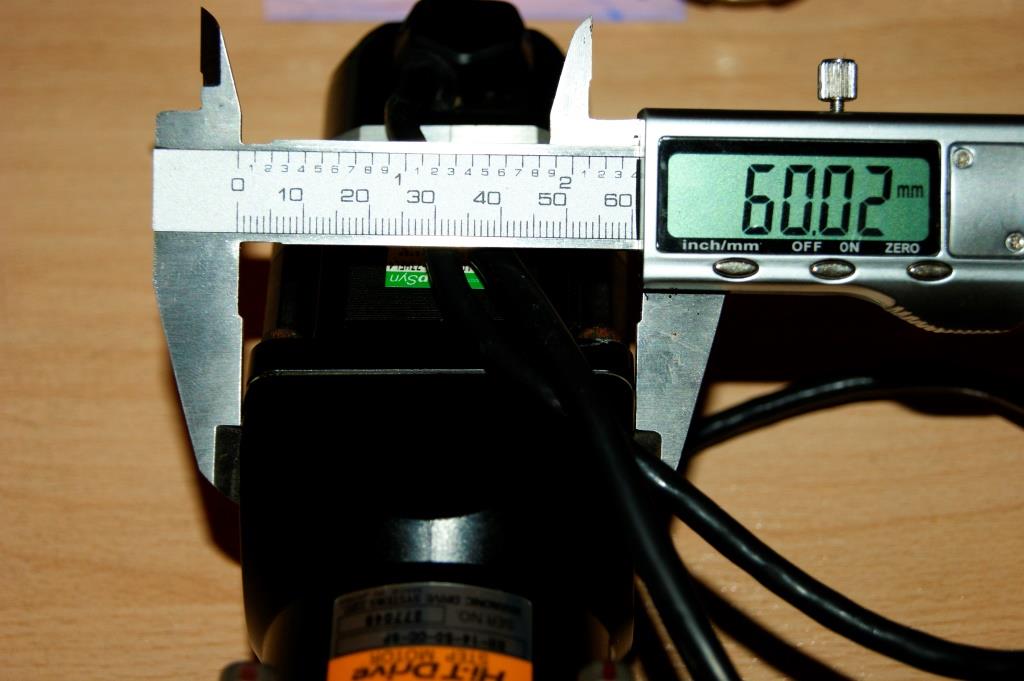

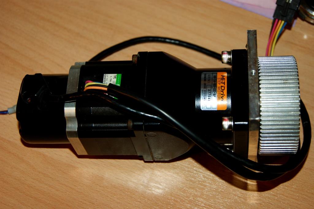

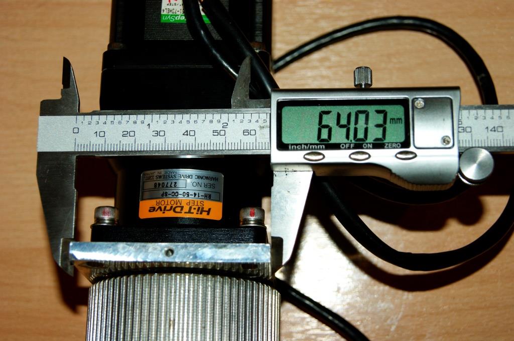

Продам японский безлюфтовой гармонический редуктор с передаточным числом 50:1 в идеальном состоянии. В комплекте редуктор гармонический, двигатель 5 фазный 60 типоразмера, энкодер, шкив зубчатый диаметром 80мм модуль 3М высота шкива 25мм 72 зуба. крепление размером 92х64х6мм. Длинна в сборе 190мм. Цена 6000р

Не сочтите за грубость но гармонических редукторов не бывает , бывают волновые , планетарные и т.д. , а еще бывает фирма HARMONIC DRIVE , которая изготавливает и те и другие и еще много чего , и именно из-за того что они лидируют в производстве волновых редукторов , на буржуйско-китайском жаргоне
гармоник редуцер - имеется ввиду волновой , но даже при всем этом неоходимо уточнение - волновой или планетарный ( разница огромна ) !
P.S. Если волновой то отличная вещь , готовое решение для поворотной оси , только небольшой патрон или планшайбу прикрутить и будет так https://www.youtube.com/watch?v=GVVkk5afvHo !

Скорее всего планетарный , по крайней мере внешне похожь на него, если это так, то вряд ли он безлюфтовый.

Скорее всего вы не видели его и не знаете о чем говорите. Это гармонический редуктор иногда их еще называют волновыми с передаточным числом 50:1 и он безлюфтовой. Вы видели планетарные редукторы с передаточным числом 50:1?

К чему это все? маркировка редуктора видна на фото если вы не заметили. редуктор действительно волновой я уже приводил ссылку по какому принципу он сделан. Чего вы добиваетесь? Возможно вы считаете себя умнее других? Или пытаетесь камуто что то доказать, вот только что? Да и зачем. :wik:

А в чем проблема? 64:1 и у нас есть. В три ступени - хоть 1000:1.
"Гармонический редуктор" - просто калька с английского.
PS. Волновые - теоретически безлюфтовые. Люфт там, естественно, есть - микроскопический. Но по мере нормального износа увеличивается и достигает нескольких секунд, иногда - десятков секунд.

Какие могут быть проблемы когда есть описание редуктора принцип его работы размеры и его маркировка? Про люфт Вы правы он есть везде где есть скольжение, качение или вращение. По сравнению с другими редукторами эти безлюфтовые т.к. такие минимальные люфты не учитываются да и некто не будет работать с такой точностью. На счет увеличения люфтов по мере износа спорить не буду проверить нечем но как мне кажится решающим значением являится то как качественно сделан редуктор. Ведь как мы знаем лидерами в робототехники являются японци, а ведь именно там используют такие редуктора.
