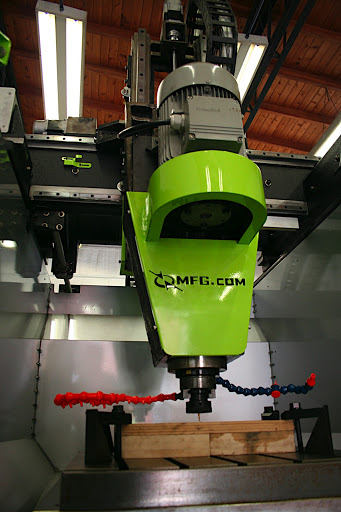

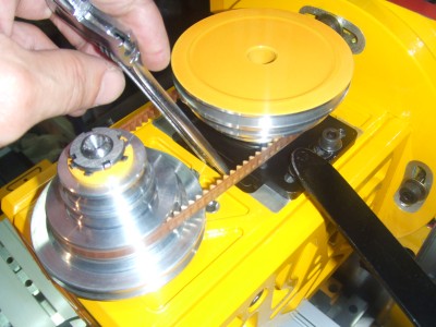

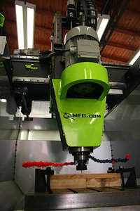

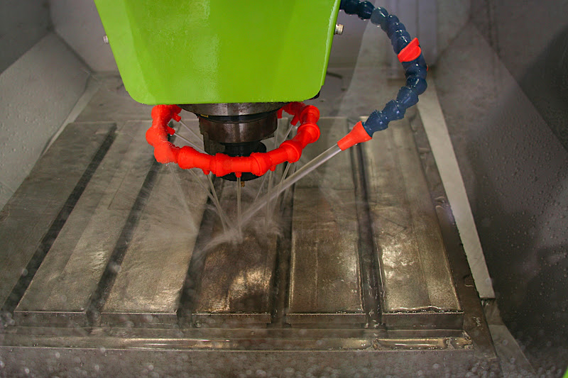

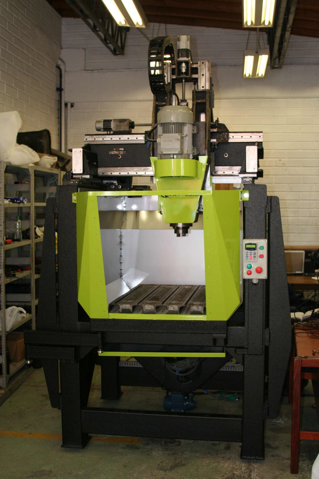

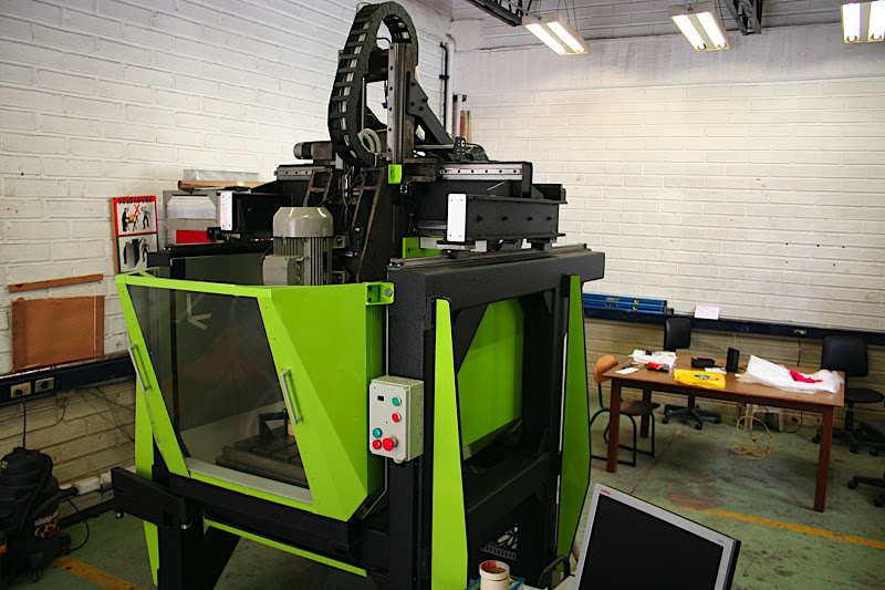

Так Кишки станков #61 + шпиндель что PKM, показал будет и автосмена инструмента.
yell писал(а):Вот например идея с возможностью смены асинхронника в голову пришла.
Как бы так и делают. Если поставить вместо асинхронника синхронный мотор(серву) то будет малость меньше размером
IMG_3079.jpg (8815 просмотров) <a class='original' href='./download/file.php?id=15872&mode=view' target=_blank>Загрузить оригинал (118.85 КБ)</a>
IMG_7352 (1).jpg (8815 просмотров) <a class='original' href='./download/file.php?id=15873&mode=view' target=_blank>Загрузить оригинал (119.11 КБ)</a>
IMG_7729.jpg (8815 просмотров) <a class='original' href='./download/file.php?id=15874&mode=view' target=_blank>Загрузить оригинал (67.35 КБ)</a>
IMG_7746.jpg (8815 просмотров) <a class='original' href='./download/file.php?id=15875&mode=view' target=_blank>Загрузить оригинал (150.13 КБ)</a>
OpenSourceCNC_machine.jpg (8815 просмотров) <a class='original' href='./download/file.php?id=15876&mode=view' target=_blank>Загрузить оригинал (234.22 КБ)</a>
yell писал(а):Но в идеале хочется конечно одним шпиндель-мотором отделаться без всяких ременных передач.
Мотор шпиндель который якобы до 24000 об/мин Ал грызть особо не будет (это мое понимание после того как грызу Ал на своем станке)

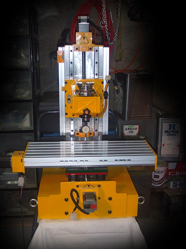

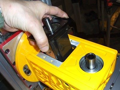

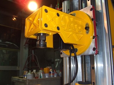

шпиндель можно сообразить примерно так, из сервы
ncnc203.jpg (8629 просмотров) <a class='original' href='./download/file.php?id=15925&mode=view' target=_blank>Загрузить оригинал (36.08 КБ)</a>
ncnc201.jpg (8629 просмотров) <a class='original' href='./download/file.php?id=15924&mode=view' target=_blank>Загрузить оригинал (36.2 КБ)</a>
ncnc318.jpg (8629 просмотров) <a class='original' href='./download/file.php?id=15923&mode=view' target=_blank>Загрузить оригинал (35.62 КБ)</a>
получится типа такого
ncnc321.jpg (8629 просмотров) <a class='original' href='./download/file.php?id=15922&mode=view' target=_blank>Загрузить оригинал (70.69 КБ)</a>
по ссылке много фоток, http://homepage2.nifty.com/h-yusa/mini_cnc/ncnc.html история создания одного чпу в картинках :)
Re: Шпиндель по металлу
Хороший станочек! Автор даже чертежи выложил. :good:

Шпиндель не совсем шпиндель, конечно...

PKM писал(а):Шпиндель не совсем шпиндель, конечно...
тем неменее ето вариант, для кого-то, причем рабочий.
