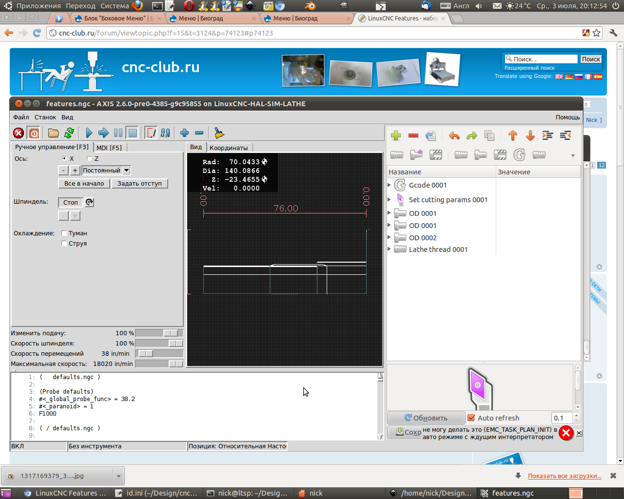

Re: LinuxCNC Features - набор мастеров для LinuxCNC
Сделал простенькую фичу для резьбы. Параметры - шаг резьбы, диаметр, начало по Z и длинна.
В каталогах добавил параметр defaults - этот файл будет импортироваться в начало Gкода:
<defaults src="lathe/lathe-defaults.ngc"/>
Начал распределять фичи по каталогам, пока есть lathe draw gcode catalogs, надо все для фрезера в mill запихать...

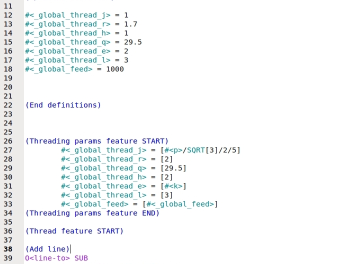

Рабочий стол 1(007).jpg (3300 просмотров) <a class='original' href='./download/file.php?id=16036&mode=view' target=_blank>Загрузить оригинал (201.3 КБ)</a>
где этот параметр определяется?
А ты все обновил, вот в этой строке должен:
#<p> = [#param_p]
а что у тебя там в 38 строке?
Добавил ID и Thread ID... вроде все... вот бы обработку какую-нибудь хитрую теперь замутить...

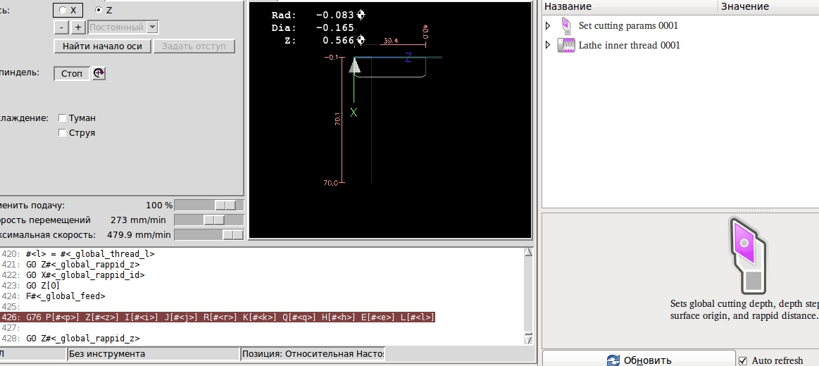

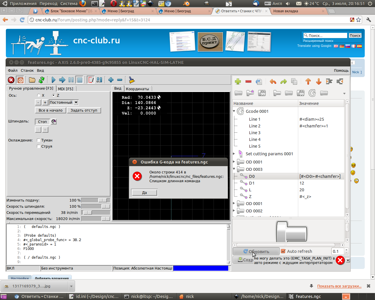

Решил еще фаски снять - получил от LinuxCNC вот такую ошибку:
Слишком длинная команда.
Да, она конечно не короткая, но блин, как бы это все уместить :thinking:
O<lathe-multipass> CALL [#<_od-sub>]  [#<_global_surface>] [#<_z>] [[#<D0>-#<chamfer>]] [#<_z>]  [#<_global_depth_step>] [#<_global_feed>] [#<_global_rappid>] [#<_global_final>] [#<_global_final_num>] [#<_global_final_feed>] [57]  [[#<D0>-#<chamfer>]] [12] [-[20]]
Опытным путем было выяснено, что "слишком большая" это больше 252 символов.
Снимок-21.png (3296 просмотров) <a class='original' href='./download/file.php?id=16041&mode=view' target=_blank>Загрузить оригинал (266.19 КБ)</a>
Сообщение nkp »
Nick писал(а):А ты все обновил, вот в этой строке должен: #<p> = [#param_p]
"вот в этой " - это где ;)
Nick писал(а):а что у тебя там в 38 строке?
Сообщения: 8167
Репутация: 1589
Сообщение nkp »
Nick писал(а):как бы это все уместить
можно было бы пробелы между параметрами убрать - но не спасает (сейчас в команде 265 символов)...
тогда только имена параметров "подрезать" (наверно ты так и сделал)
ну вот например:[#<_global_final_num>] - везде где "final" заменить на "f" - получаем :[#<_global_f_num>]
зы О! а лучше "global" убрать вообще - зачем дублировать , ведь есть уже "_" для этого...
ззы а вот так тупо останавливается на этой строке без всякой ошибки:
nkp писал(а):"вот в этой " - это где
Хммм... убери threading parameters - я уже все глобальные параметры в defaults запихал. А threading params надо будет подчистить...
хотя в них уже такого нет.
убери все фичи из дерева и добавь заново.
nkp писал(а):ну вот например:[#<_global_final_num>] - везде где "final" заменить на "f" - получаем :[#<_global_f_num>]
Так будет менее понятно... на счет убрать global - надо подумать...
пока думаю надо просто сделать несколько присвоений перед строкой, типа вот такого:
#1 =  #<_global_final_num>
#2 = #<_global_rappid>
O<100> CALL [#1] [#2]

Решил проблему с длинной строки:
	#1  = [#<_od-sub>]
	#2  = [#<_global_surface>]
	#3  = [#param_z]
	#4  = [#param_d0]
	#5  = [#param_z]
	#6  = [#<_global_depth_step>]
	#7  = [#<_global_feed>]
	#8  = [#<_global_rappid>]
	#9  = [#<_global_final>]
	#10 = [#<_global_final_num>]
	#11 = [#<_global_final_feed>]
	#12 = [57]
	#13 = [#param_d0]
	#15 = [#param_d1]
	#16 = -[#param_l]
	O<lathe-multipass> CALL [#1] [#2] [#3] [#4] [#5] [#6] [#7] [#8] [#9] [#10] [#11] [#12] [#13] [#14] [#15]
