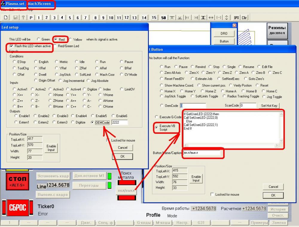

Re: Вопросы по пламенному раскрою металла...
Макрос для поиска металла:
Кнопка нужна только чтобы можно было включать/выключать поиск. тоесть когда поиск не нужен (лист толстый и его не ведет поиск можно отключитьдля быстроты работы)
Мач01.JPG (3170 просмотров) <a class='original' href='./download/file.php?id=15790&sid=cf942d6dd0386ac9f2afca3c7bd7e680&mode=view' target=_blank>Загрузить оригинал (129.28 КБ)</a>

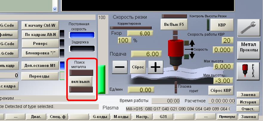

Поиск малла:
1.В Маче рисуем кнопочку и индикаторы
Мач02.JPG (3170 просмотров) <a class='original' href='./download/file.php?id=15791&sid=cf942d6dd0386ac9f2afca3c7bd7e680&mode=view' target=_blank>Загрузить оригинал (71.95 КБ)</a>
2.Назначаем индикаторам ОЕМ код 2222.
3.В кнопке пишем код переключния индиаторов.
