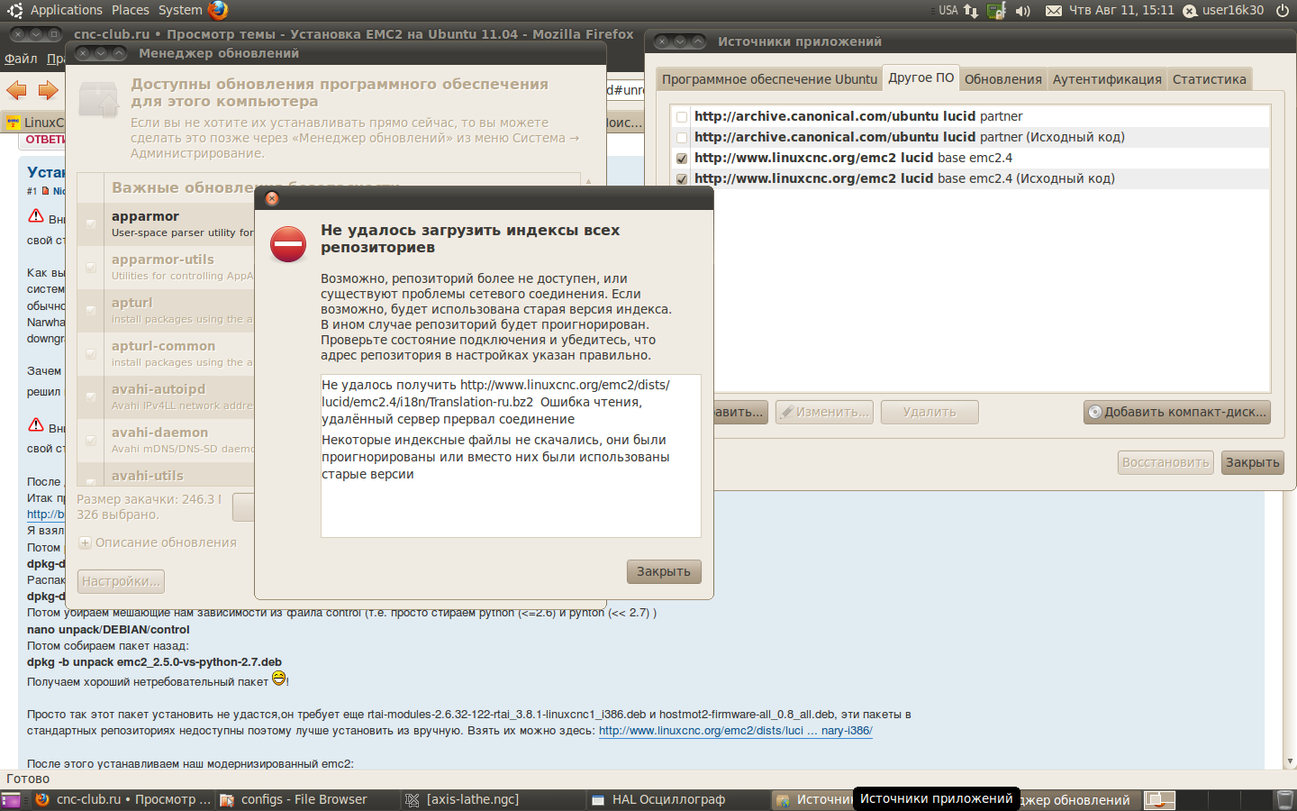

Re: Установка EMC2 на Ubuntu 11.04
Сообщение roach »
а почему 10.04 не обновляется?
ошибка (6056 просмотров) <a class='original' href='./download/file.php?id=1945&mode=view' target=_blank>Загрузить оригинал (265.71 КБ)</a>
ошибка
Возможно, потому, что у тебя включены только репозитории LinuxCNC. Вообще, обновлять систему не рекомендуется, ибо черт его знает, что там поменяется и как это отразиться на работе realtime и emc2, а ведь к ней подключен дорогой станок! Опять же при обновлении до 11.04, emc2 самоустранится. Точнее его устранит установщик из-за проблем с зависимостями.
Но если, ты ничего не боишься, и хочешь самую свежую систему, то включай каноникловские репозитории и вперед :) !
roach
Сообщения: 201
Зарегистрирован: 01 июн 2011, 07:55
Сообщение roach »
систему ubuntu 10.04 не обновлял, ставил с live cd emc2
я пытаюсь обновить только EMC2 пишет ошибку
Не удалось получить http://www.linuxcnc.org/emc2/dists/luci ... ackages.gz Ошибка чтения, удалённый сервер прервал соединение
хотя файл отлично скачивается через браузер)
А там просто нет такого пакета... Попробуй выполнить sudo apt-get updatе... Хотя странно это.
