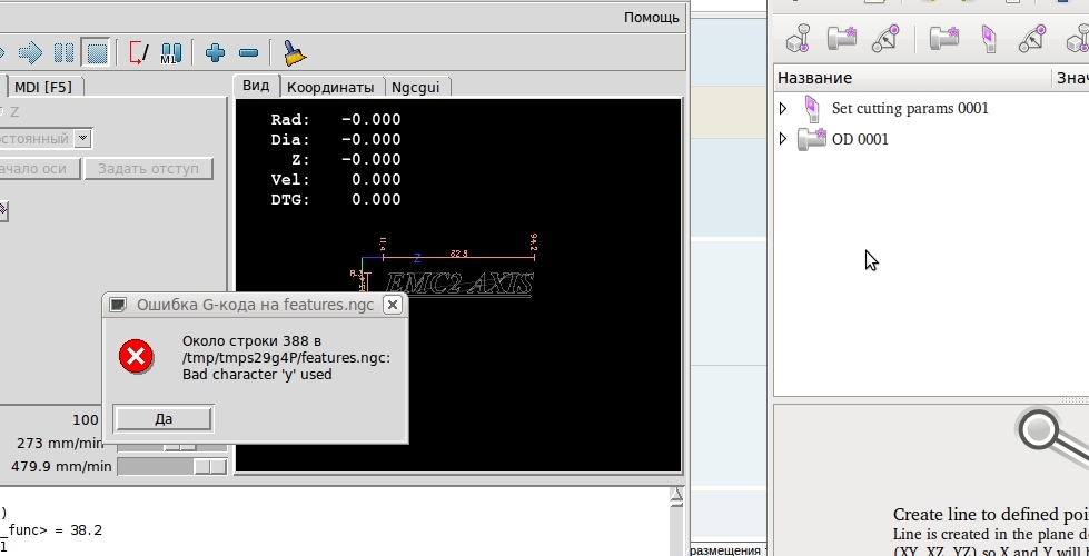

где то в токарке Y затесалась...
Рабочий стол 1(004).jpg (3346 просмотров) <a class='original' href='./download/file.php?id=15780&mode=view' target=_blank>Загрузить оригинал (143.87 КБ)</a>

Re: LinuxCNC Features - набор мастеров для LinuxCNC
Нажми Файл-Редактировать и скинь сюда готовый Gкод...
А, стоп, не надо, я понял.
Надо добавить G18. (через простой Gкод) я вот думаю, куда бы это сунуть, чтобы все автоматом делалось?
Смысл вот в чем, OD использует функцию Draw (а именно LineTo) эта функция рисует линию в плоскости, при этом плоскость выбирается исходя из активной плоскости G17-G19 (вот такая универсяальная функция :freak:), поэтому если стоит G17 - то рисуется в плоскости XY.
