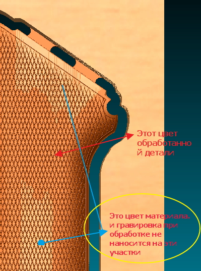

Всем привет! Возникла проблемка и не могу понять откуда ноги растут.
При черновой и финишной обработке не обрабатывается часть материала. А так же при гравировке.

Сообщения: 22776
Re: Vectric VCarve
Может просто за границу толщины исходного материала вылазит?
ampredator
Сообщения: 332
Зарегистрирован: 27 июн 2012, 12:44
Re: Vectric VCarve
Сообщение ampredator »
толщина материала и модели одинаковая
Сообщения: 22776
Re: Vectric VCarve
Может там допуск какой-нибудь при расчетах... попробуй сделай толщину материала, так чтобы он в этом месте перекрывал обработку на пару мм.
ampredator
Сообщения: 332
Re: Vectric VCarve
Утопил на пару мм, все ок.

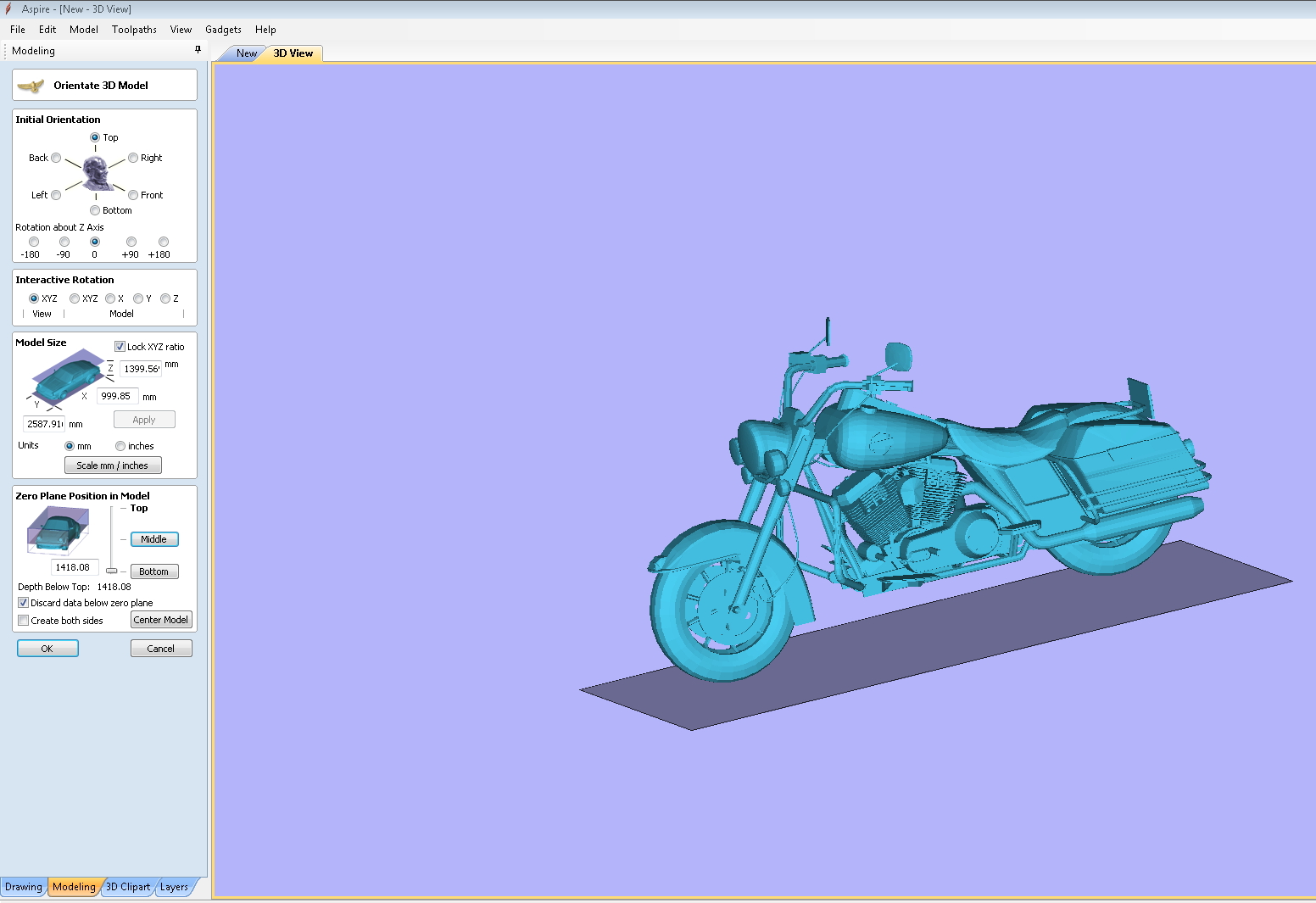

Нашел большую базу бесплатных 3Д моделей. Почему то не додумался раньше использовать Google ScetchUP. Загружаю модель, конвертирую в obj. Открываю в Aspire.
Image 1.jpg (2789 просмотров) <a class='original' href='./download/file.php?id=19733&sid=9ec87d302ba368620a01b901cc7256ae&mode=view' target=_blank>Загрузить оригинал (490.44 КБ)</a>
Image 2.jpg (2789 просмотров) <a class='original' href='./download/file.php?id=19734&sid=9ec87d302ba368620a01b901cc7256ae&mode=view' target=_blank>Загрузить оригинал (422.08 КБ)</a>
Image3.jpg (2789 просмотров) <a class='original' href='./download/file.php?id=19735&sid=9ec87d302ba368620a01b901cc7256ae&mode=view' target=_blank>Загрузить оригинал (489.33 КБ)</a>
4.jpg (2789 просмотров) <a class='original' href='./download/file.php?id=19736&sid=9ec87d302ba368620a01b901cc7256ae&mode=view' target=_blank>Загрузить оригинал (297.96 КБ)</a>
