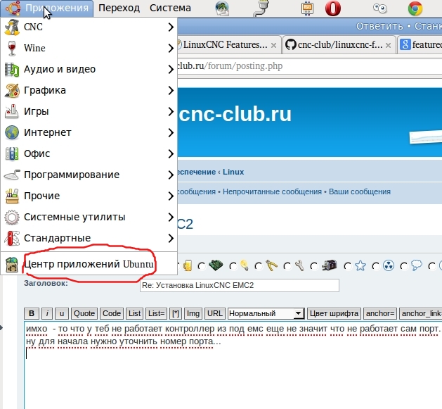

имхо - то что у теб не работает контроллер из под емс еще не значит что не работает сам порт... ;)
ну для начала нужно уточнить номер порта...
заходишь "Центр приложений Ubuntu":
Рабочий стол 1(009).jpg (2805 просмотров) <a class='original' href='./download/file.php?id=15656&mode=view' target=_blank>Загрузить оригинал (192.6 КБ)</a>

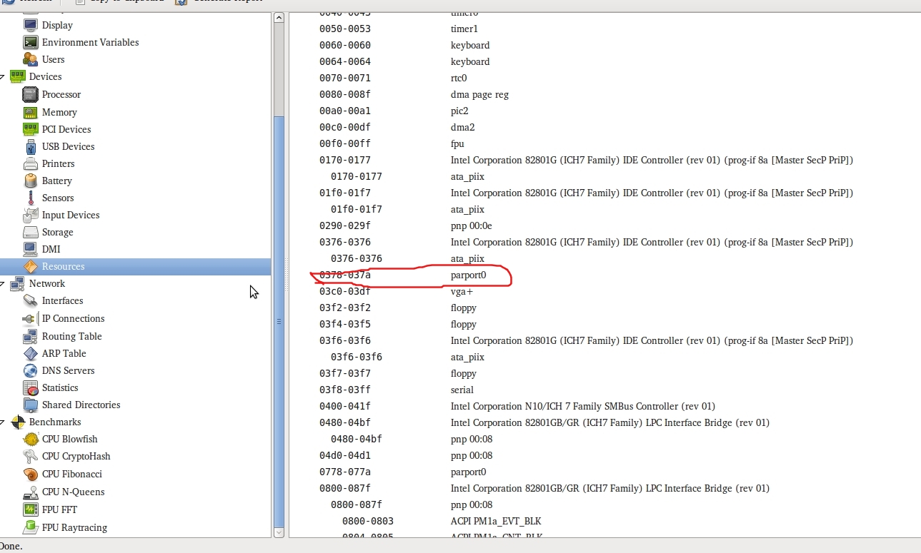

в поиск вбиваешь hardinfo и жмешь установить
эта прога покажет адрес порта :
Выделение(014).jpg (2805 просмотров) <a class='original' href='./download/file.php?id=15657&mode=view' target=_blank>Загрузить оригинал (350.65 КБ)</a>
кроме этого можешь окрыть терминал(приложения -стандартные)
и ввести команду:
grep " lp" /var/log/dmesg
Выделение(015).jpg (2805 просмотров) <a class='original' href='./download/file.php?id=15658&mode=view' target=_blank>Загрузить оригинал (269.56 КБ)</a>

Самый надёжный способ:
grep parport /proc/ioports
